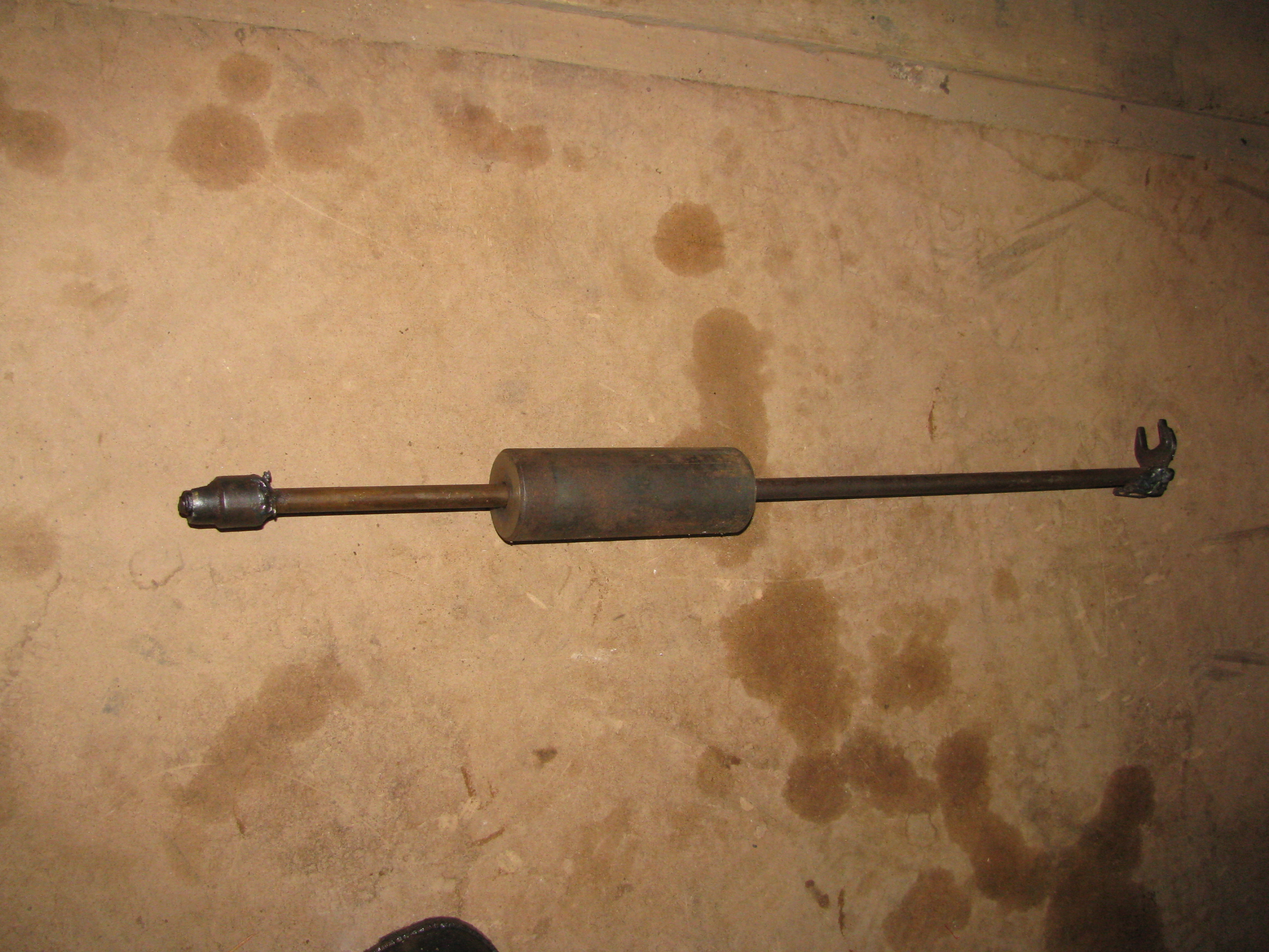

Отправлено 12 Ноябрь 2010 - 20:56
вдруг кому пригадиться, я сам колечки на форсунке менял в этом году (секли газы).Вот самодельный съемничик для форсунок!!! Вдруг у кого-нибудь колечки медные прохудяться)))))! Ключ у меня приварен на 17, но лучшена 14 либо на 15!!! поршень ходит по пруту вверх-вниз!!! цепляеш ключ за форсункуи толкаешь груз с усилием вверх!!! Форсунка по инерции вылазит!!!
#12 torba1
torba1
  • Cообщений: 219
Отправлено 12 Ноябрь 2010 - 21:24
умно. мы механики называем ету вешь - катюша
#13 Chrom13
Chrom13
  • Cообщений: 133
  • Город:Belarus,Vitebsk obl,g.Tolochin
  • Автомобиль: Vivaro 1,9 DTI (101 л.с.) 2002г.
Отправлено 12 Ноябрь 2010 - 21:33
У меня отец механик, это его приспособа))))))). Сегодня довелось снимать 1 и 3 форсунки секли газы!! В итоге на первой форсунке пришлось поставить не родные (сдвоенные) медные колечки, потому что зеркало до нас было уже попорчено к которому прилегают колечки из-за этого через родное колечко газы всеравно секли( она я так понимаю просто очень толстая и из-за этого плохо ужимаеться). А вот сдвоенные легко вжались и газы перестали сечь, А вот на 3 форсунке родная стало как по маслу.

Отправлено 12 Ноябрь 2010 - 21:45
Этот инструмент называется - инерционный молоток.
