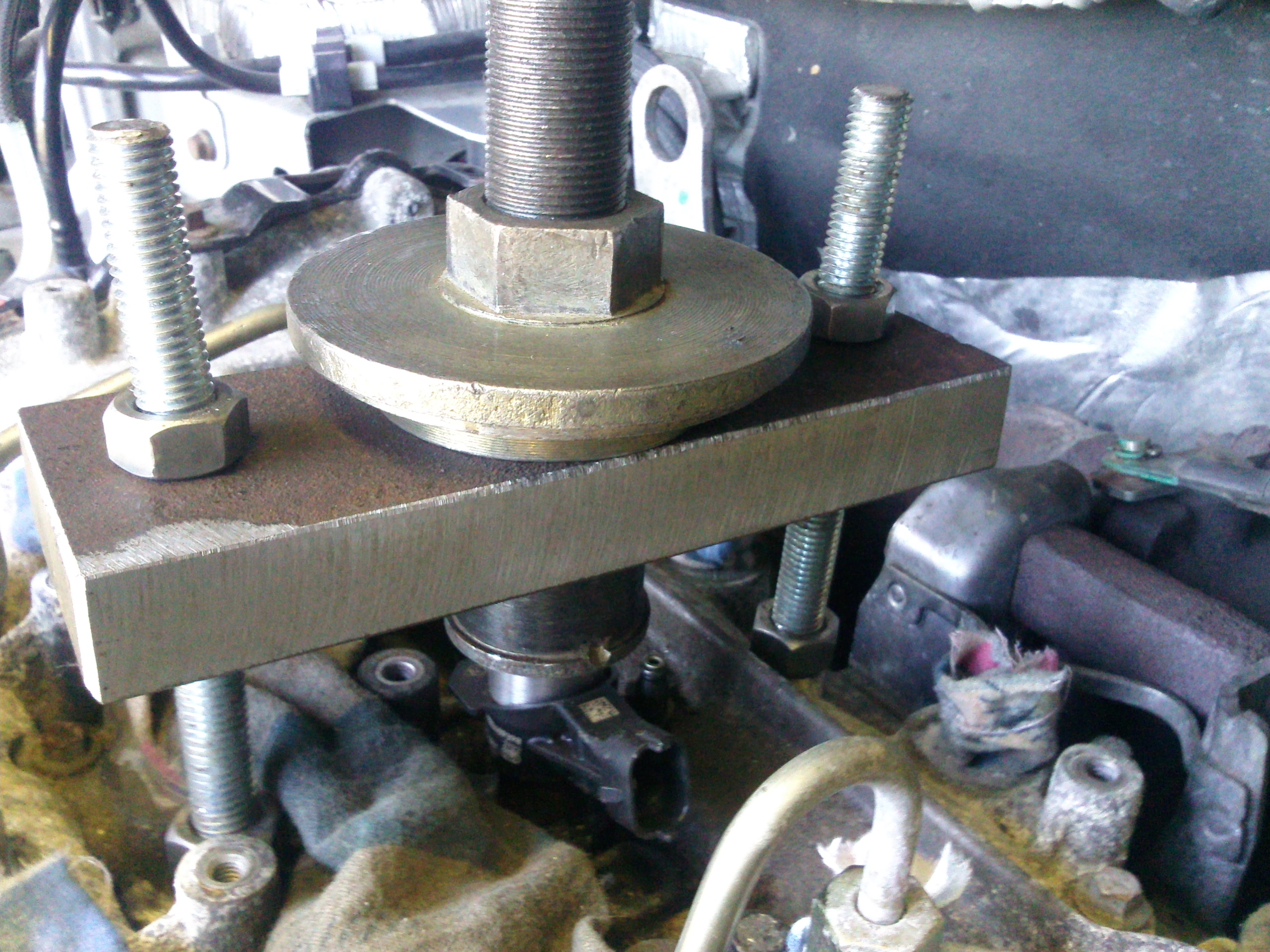

Вы правельно всё поняли,опоры фиксируються на головках ботов,расположенных рядом с форсами....В понедельник буду ставить новые форсунки ar.gif сфотаю съёмник в работе
будем ждать фото, кстати сегодня искал у токаря подходящий резец под планку, самый широкий был 25 мм, вопрос какую ширину имеет ваш резец?

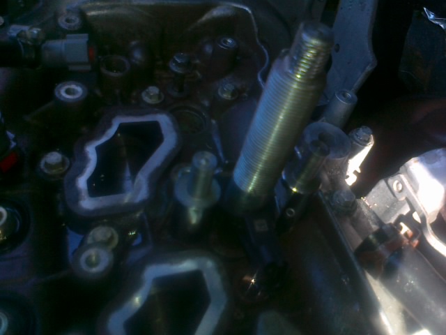

когда будете фоткать приспособу в работе сделайте пожалуйста фото другого торца опор

[attachmentid=87294][attachmentid=87293][attachmentid=87296]Обещаное...Получилось раньше...

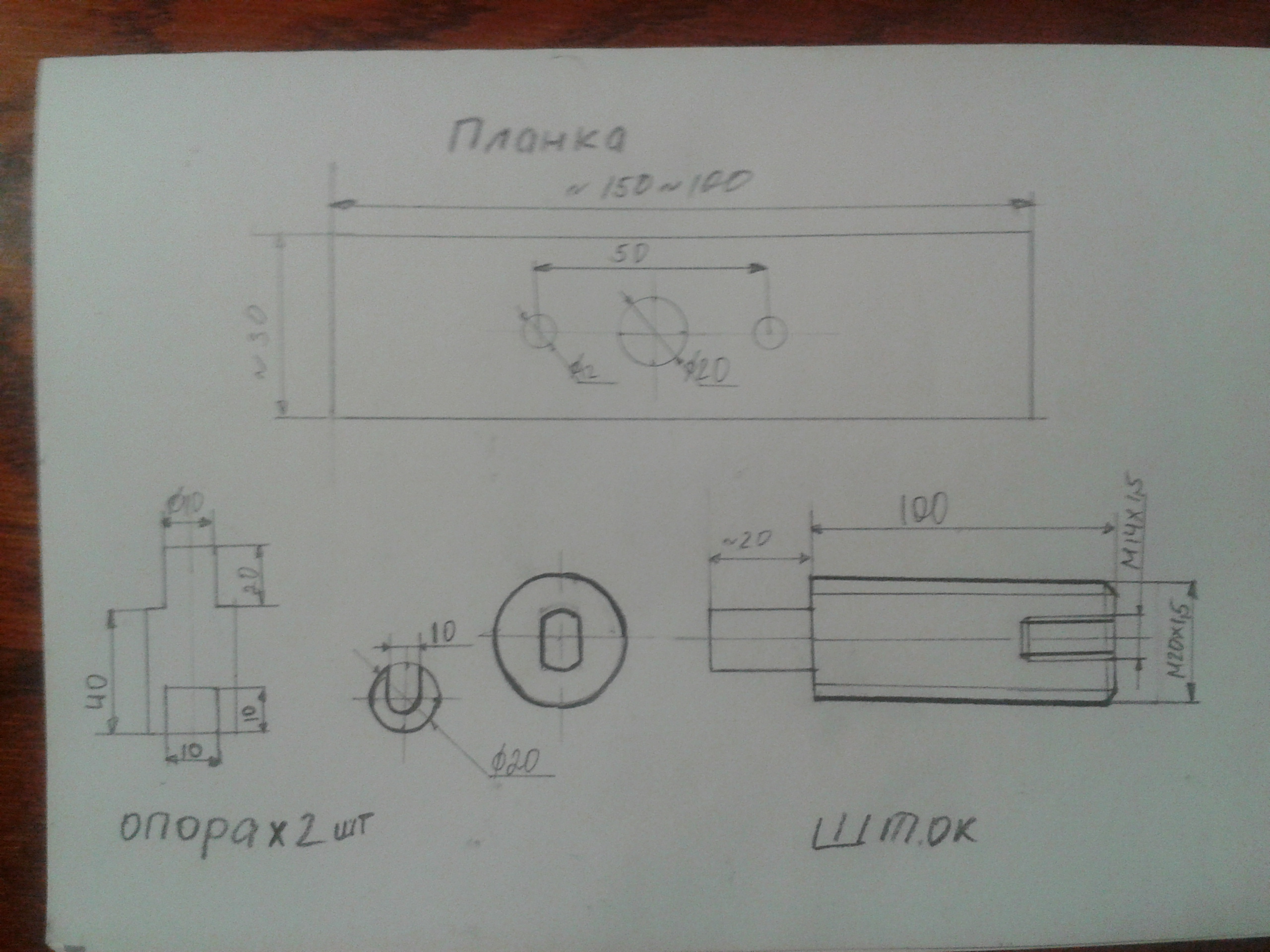

и еще один вопрос, резьба на штоке, под гайку под рожковый ключ, левая получается?
попробую на днях по вашим данным себе такую же сделать
вот еще небольшой эскиз на быструю руку исходя из описания, оно?
В опорах есть углубления под головки болтов?
Уже увидел чертеж, вижу что есть углубление.
Нет av.gif , резьба обычная ив нутри иснаружи ,начертили всё правельно bf.gif
да переклинило меня чегото нам же просто нужен этот съемник чтоб с места сорвать прикипевшую форсу, а дальше все просто, теперь главное только чтоб ваши размеры были четкими ))

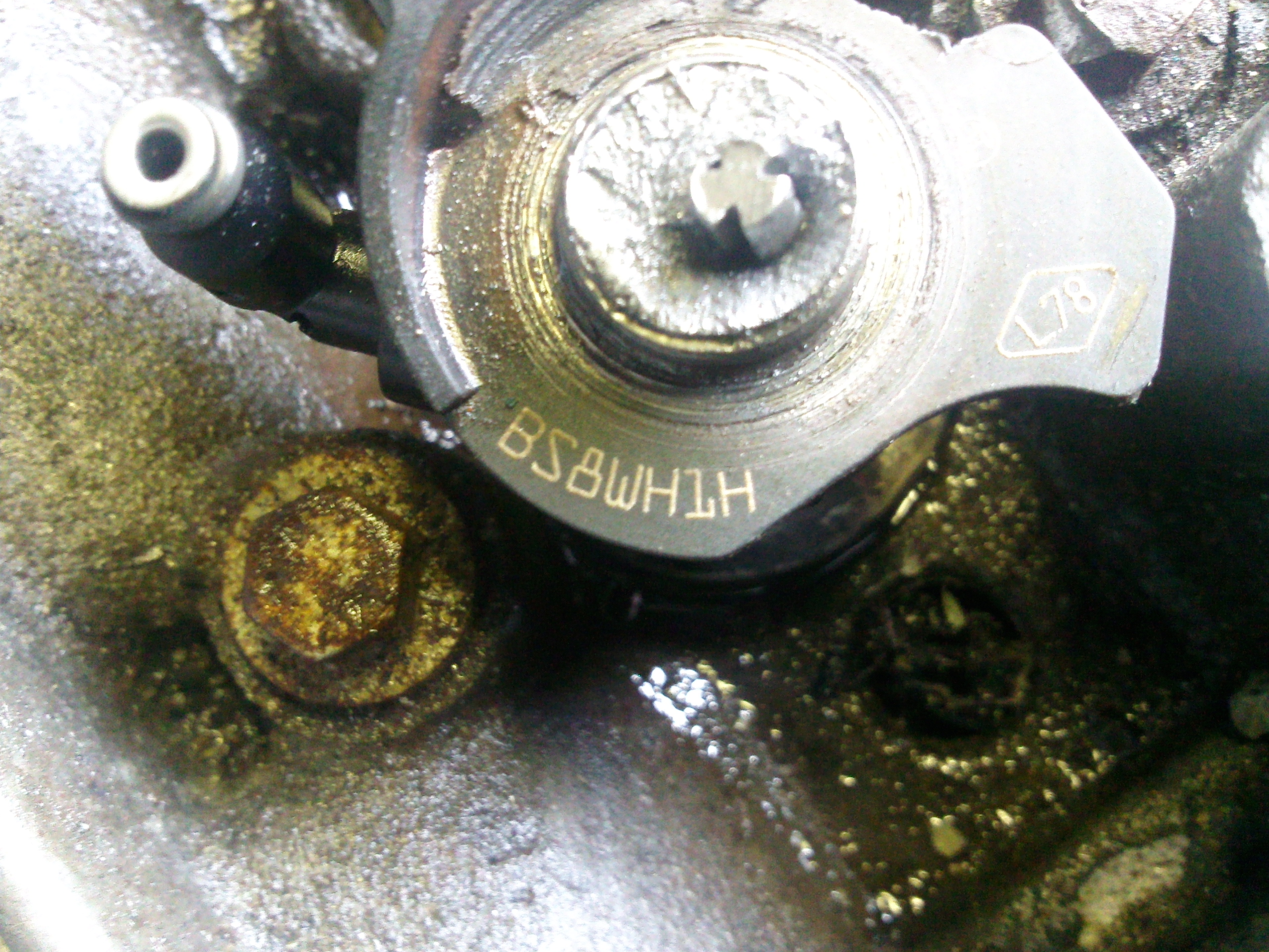

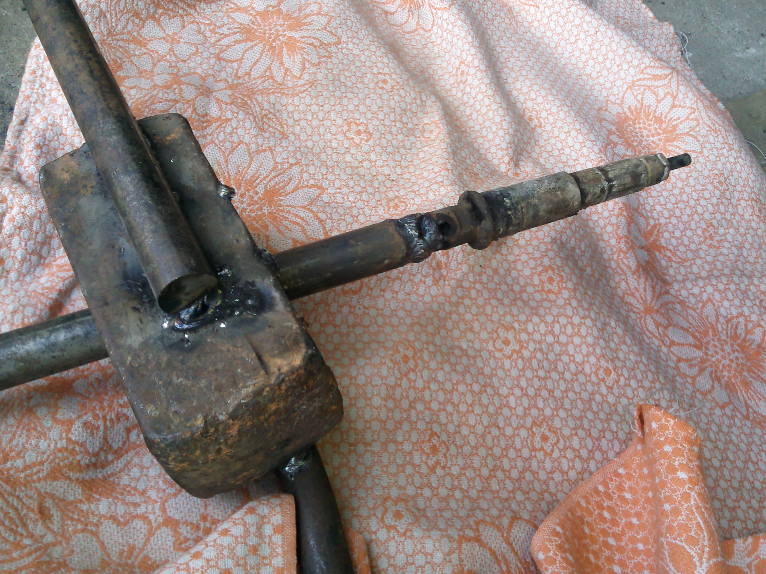

Хорошо, когда форсы на ура выходят. [attachmentid=87440] А вот если нет, тогда ж... [attachmentid=87441] Резьбу оторвало, пришлось привариваться к форсунке и выбивать обратным молотком [attachmentid=87442] Не хочу ни кого напугать, но советую всё делать аккуратно и не переусердствовать. rolleyes.gif
У меня предположим на ура не выходили,я одну форсу замоченую в течении двух суток, потом 2дня обратным молотком колотил....а сдуру можно и хрустальный х...сломать
