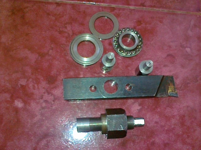

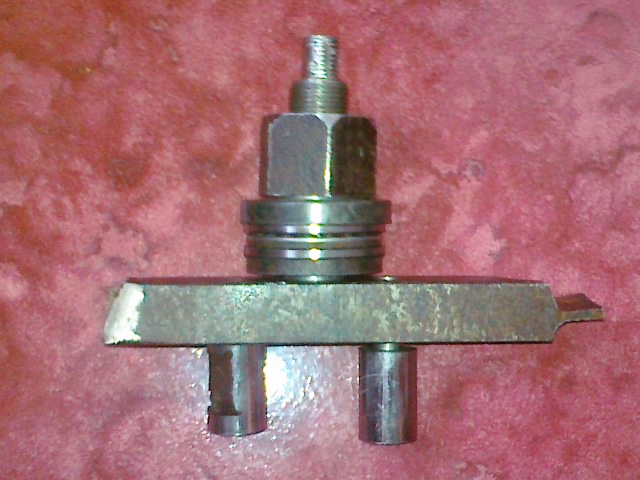

[attachmentid=87143][attachmentid=87144]Тем у кого двигатели 2,0 m9re....Рано или поздно мы все сталкиваемся с проблемой снятия форсунок...Представляю самодельный съёмник,может не казист с виду но форсы вылетают за 2минуты

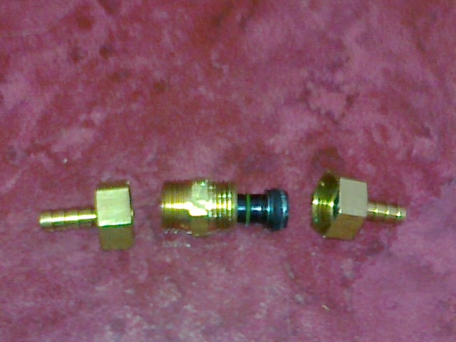

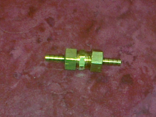

[attachmentid=87145][attachmentid=87146]У всех когдато рвёт клапан обратки aq.gif Предстовляю разборый клапан (затраты 150 рублей ,примечание:использовать с сипоратором,а то вдругом месте рванет) bf.gif

У вас работает этот клапан? Как вы его к трубке прикрепили?

извините конечно, но было бы хорошо размеры съемника увидеть и побольше описания.. а пока получается вы просто хвастаетесь что теперь он у вас есть

Работает на ура ar.gif всё очень просто:обрезаем старый,подсоедияем к трубке через подходящий переходник(газовое оборудование)и куска шланга с подачи топлева +строительный фен az.gif

Я не хвастоюсь ,просто сломалась машина,приехал на СТО,а мне за съём форс по3500т зарядили за каждую ai.gif ,после дня мохания обратным молотком прешлось впоминать,что когдато работал токорем.А на счёт размеров:опорная планка -токарный резец,посредине отверстие 20мм,растояние отверстий под опоры 50мм(там на головке два хитрых болта под голлвку на8 около каждой форсы, они и являются упорами при снятии форсунок)опоры с снапровляющими длинной 60мм,толщеной 20мм в них потаи подботы ширеной 10мм глубиной 10мм ,сами направляющие на опоре20мм толщена 10мм ,шток длиноой100мм тощеной 20мм резба на штоке м20/1,5 в самом штоке резьба под форсу(под подачу)на штоке гайка ,под гайкой опоный подшибник (чтоб крутить было легче).ринцип работы:Снимаем трупки подачи,откручеваем зажим.(если есть автономка естественно нагреваем двигун до рабочей температуры),прикручиваем шток к форсе, устнавливаем опоры ,одиваем на шток и опоры планку,ставим подшибник накручеваем гайку начинаем тинуть ...и оху...м от (ой радуемся от удовольствия проделонной работы) ar.gif
фух....как то так ...при всех монепуляциях печку снимать не надо....

Хорошо, но наверное нужно иметь токарный станок.
А что внутри обратного клапана?

Скорее хорошего токоря ,а клапоне то что было в разорваном ..

за это вам конечно спасибо, но исходя из всего выше описанного текста без снятия верхней крышки с двига, такую присбособу "заранее" не сделать т.к. нужно замерять размеры как минимум между центрами отверстий опор и штока, под подачу если не тяжело на форсе размер резьбы напишите пожалуйста, и на последок еще фотку направляющей отдельно можете сделать не понятно про "потаи подботы" за ранее извиняюсь но просто хочу сделать приспособу за ранее чтоб лежала на полочке до нужных времен

Опоры я видел еще на одном чертежике не на болты сверху ставятся --- а вместо них вкручиваются --- только нужно резьбу нарезать --- так надежнее по идее будет. forever.gif
Размер резьбы на форсе 14,помоему шаг 1,5(такую присбособу "заранее" не сделать т.к. нужно замерять размеры как минимум между центрами отверстий опор и штока)- сделать, если внемательно посмотреть на фото,( под опоры 50мм- растояние между центрами опор) если разделить на2 то=25мм(растояние от центра штока съёмника до опоры),про ("потаи подботы"опечатка- потаи под болты- извеняюсь, плохо учил ся в школе ai.gif )(там на головке два хитрых болта под головку на 8 около каждой форсы, они и являются упорами при снятии форсунок) - растояние между ними =50мм az.gif
Нет ,не будет (опробывано) aq.gif ,потому что крышка головы алюминивая(сплав) может лопнуть, а болт даёт дополнительный упор. там на нём головка хитрая bf.gif

тоесть получается опоры одеваются на головки болтов? иначе как они фиксируются? иначе нн понятно как работает шток на выкручивание форсы...
п.с. ведь вы же ее уже сделали. значит по вашим замерам,за что вам спасибо, уже чтото можно наваять
