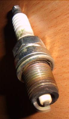

саня**, свечи менял, провода менял, ничего не помогло. Сегодня переделывал натяжитель генератора и наткнулся болтающийся разьём датчика температуры, не фишка на нём болтается а сам пластиковый разьём болтается в теле датчика. Пробовал на работающем двигателе снимать фишку датчика, должен быть как бы прыжёк оборотов в момент снятия что свидетельствует о том что датчик жив. так вот снимал и ставил фишку раза четыре, прыжёк был только один раз после первого снятия. Чек при этом не загорелся. Может в самом датчике что отвалилось типа контакта, в выходные буду искать новый.
Xander62, все свечи выкручивать не стал, ограничелся на второй, вот её состояние...
Смесь вроде как бедновата а расход приличный.
