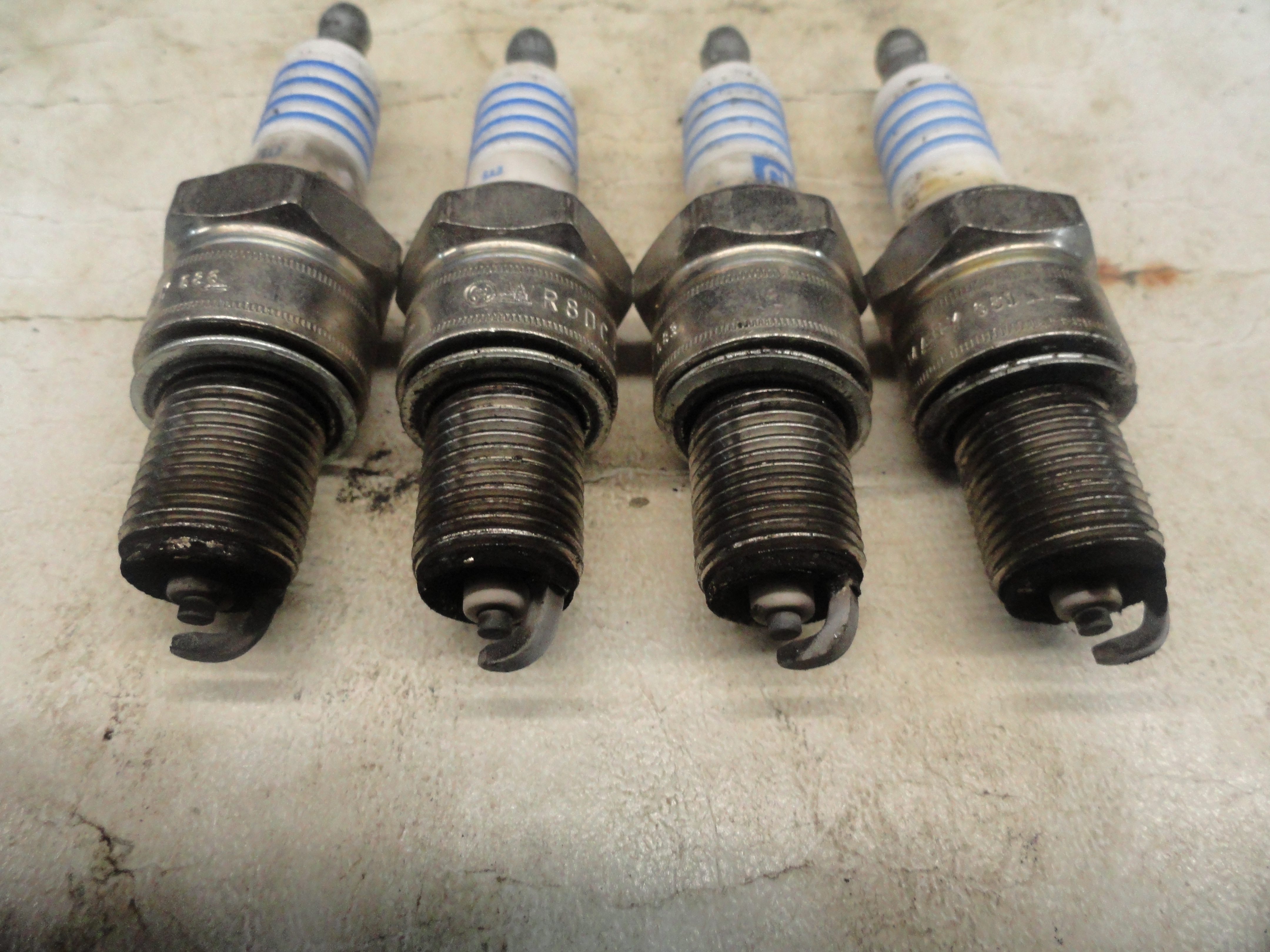

[attachmentid=63152][attachmentid=63152][quote name='P402ROM' date='24.11.2010, 7:23' post='938922']
vad9065071, ДМРВ с лопатой регулируется, там внутри есть большая шестерня, проворачивая которую меняется натяжение пружины и угол открытия лопаты при работающем двигателе. Ещё в таком ДМРВ можно двинуть плату относительно рабочего лепестка с контактами. Ещё на ДМРВ устанавливаемых на мотроник мл 4.1, есть СО потанциометр.
ArtNT, + много. На холостом какое должно быть содержание СО и как ты его регулировал.
archakov84, замерь давление топлива в топливной рампе, поменяй фильтра топливные, замени датчик температуры на ЭБУ (стоит в районе генератора, в корпусе термостата, двухконтактный синий разьём). Выложи фото звечей, только прогрей двигатель до рабочей температуры а ещё лучше покатайся, потом выверни свечи и сделай фотки. По цвету нагара определим причину.
[/quot
Давление 2.2 очка держит. сделал фото свечей, может подскажите чего???

Отправлено 30 Ноябрь 2010 - 21:49
archakov84, то что у тебя залито топливо низкого качества и присутствует не большой жор масла вижу. Так, это свечи с прогретого двигателя?
Топливо АИ92. на счет масла точно сказать не могу, пока движок был на обкатке, поджирало. потом перестоло. примерно 1000км назад поменял масло, пока не грамма не ушло. свечи с прогретого движка. позавчера было -27, утром не смог завести. даже на тросу не сразу завел. так теперь вообще раза с пятого заводится. сегодня решил еще раз померить давление топлива, стало 1,8. а какое вооще должно быть давление?
