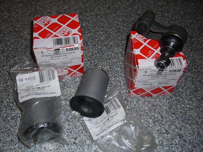

Забрал сегодня наконечники и задние сайленты...нашел место где за 1000р задние сайленты поменяют...в одном месте трешку загнули!!!
