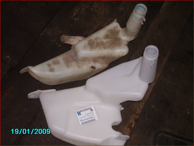

какой объём бачка стеклоомывателя? Astra G 99 г.в. универсал. нигде не нашёл объём бачка стеклоомывателя, нужно для того что бы сделать концентрат из незамерзайки и воды.
#34 Koppel
Koppel
  • Cообщений: 3 021
  • Город:Тверь
  • Автомобиль: Был когда-то...
Отправлено 09 Октябрь 2010 - 20:48
2 литра. Если есть омыватели фар - 4,5 литра. Хотя я, например, двухлитровый поменял на тот, который больше, хотя омывателей нету. Смотри, может прежний хозяин то же самое сделал - зимой 2 литра омывашки хватает ненадолго... у нас, по-крайней мере.
[attachmentid=59669]
Спасибо большое, а нигде нельзя посмотреть, не разбирая, какой точно у меня бачок, что бы точно убедиться, вдруг меняли.
