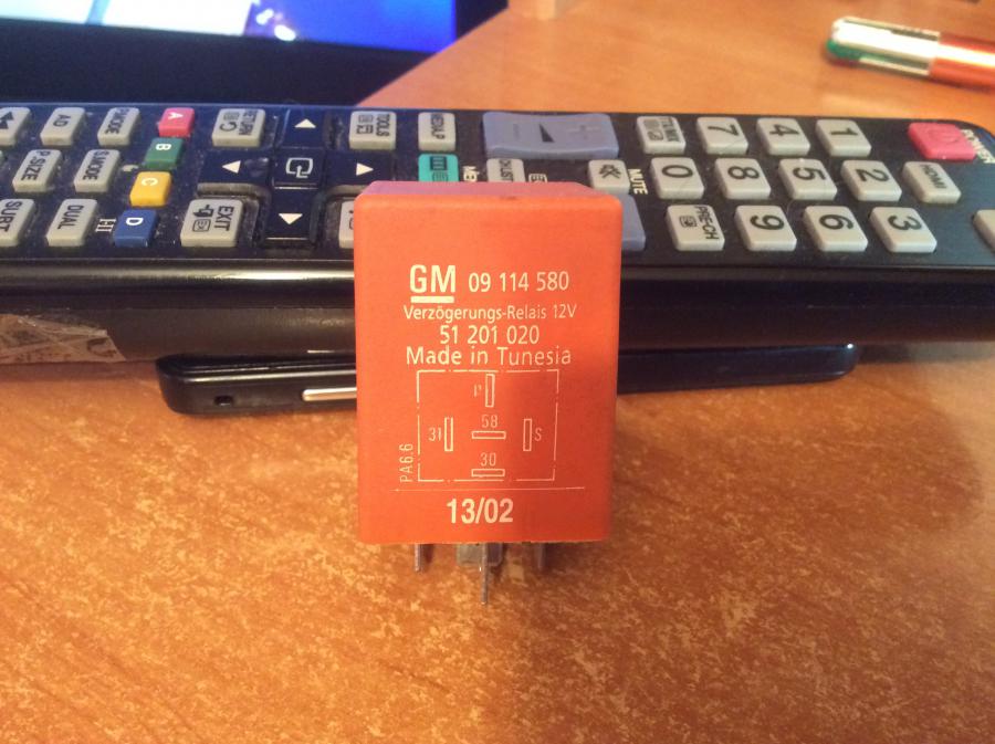

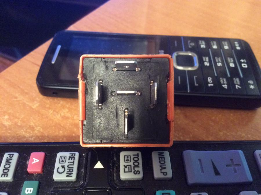

@Виктор63, а, не подскажете, где у нас стоит реле задержки омывателя?
Я его... вот хоть убей не вспомню и не найду.

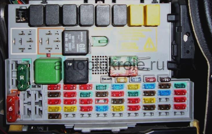

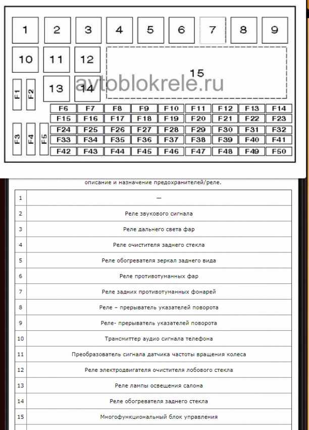

Хотя, у Вас скорее всего вот такой блок:
Вот с такой "расшифровкой"
Но и на нём нет реле моторчика омывателя...

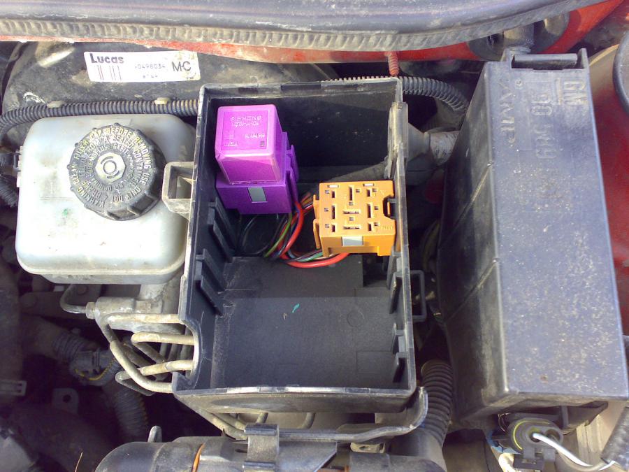

@Виктор63, не трогали-бы Вы это реле.
Хотя да, вполне возможно это реле как-то отвечает за омыватель фар. Если без него - на лобовое подаётся омывайка?
У меня ... "там" стоит только реле бензонасоса.
