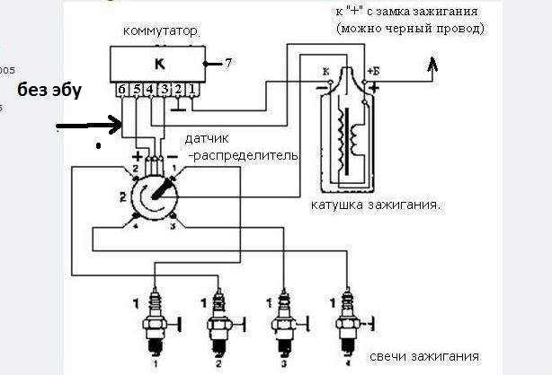

А насчет езды без эбу- если выход датчика холла присоединить напрямую на вход комутатора ,т е получится таз 8-9 зажигание , че будет ? не поедет ?
Ну это даже я бы не рискнул, хоть и не избегаю возможностей поизвратиться, ну да ехать вообще без опережения зажигания, да еще на большие расстояния... в теории можно трамблер веревочкой из салона подкручивать, по оборотам ar.gif
