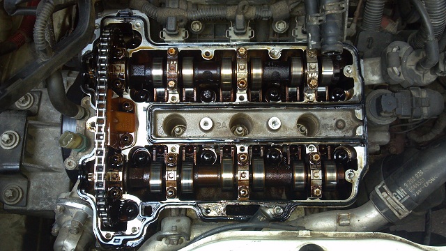

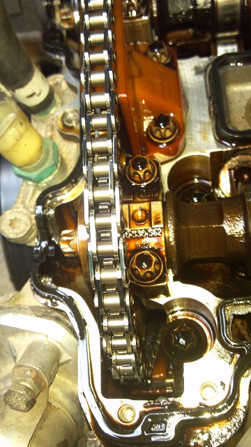

Отправлено 29 Сентябрь 2012 - 19:28
подтекало масло из-под крышки клапанов
[attachmentid=94726] видно в нижней части фотки
поменял прокладку. вроде как норм. состояние цепи по виду идеальное,
так же как и звезд.
[attachmentid=94727]
так же как и звезд.
Крышку самостоятельно заметь сложно? Приспособы нужны специальные? Просто такая же беда - со стороны бампера сопливит.
проще простого, звездочка ключ на 8 вроде и всё. а нет, еще терпение чтоб всё очистить от старого герметика. bf.gif
