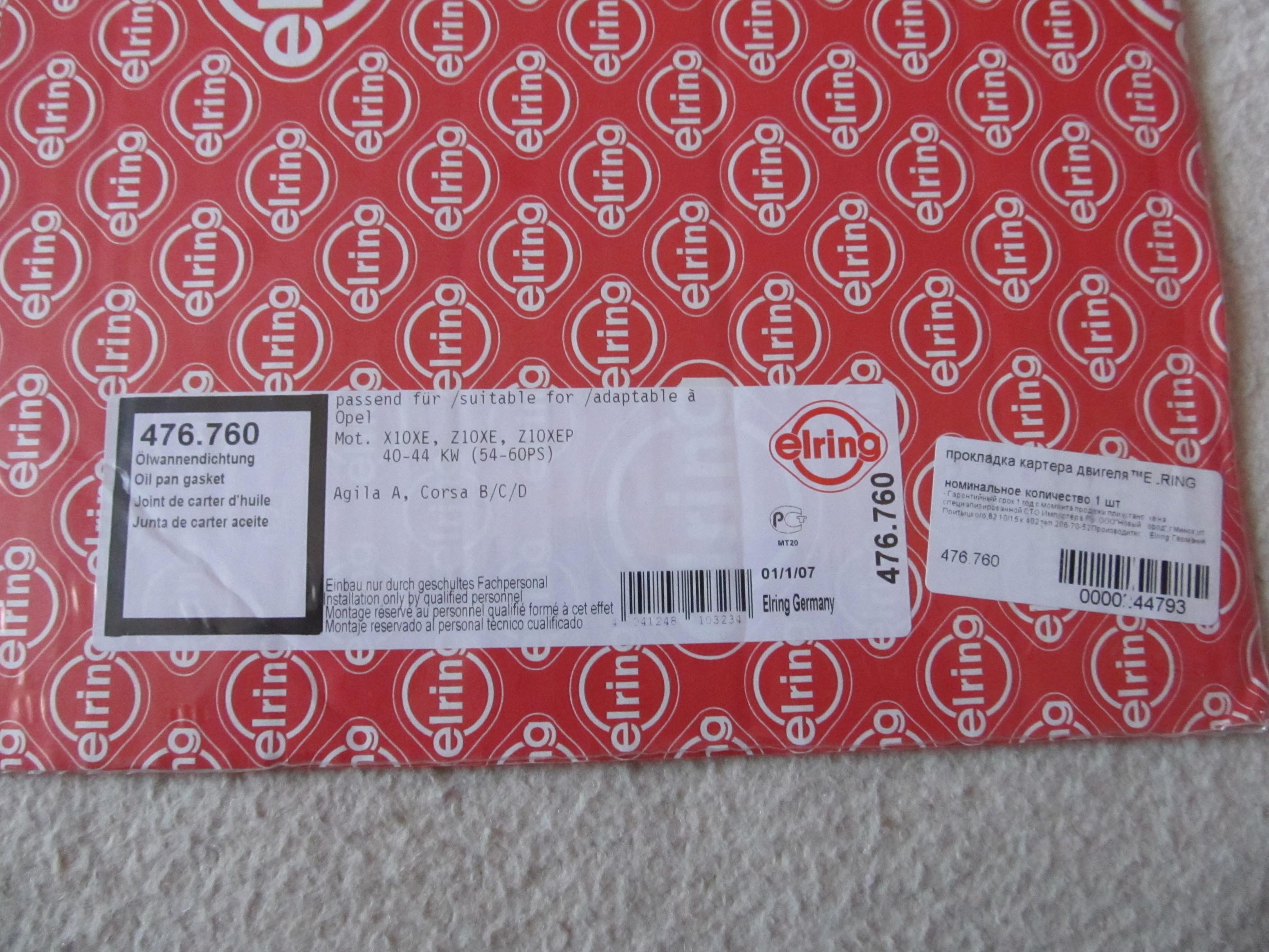

#95 Rasto4nik
Rasto4nik
  • Cообщений: 399
  • Город:Минск
  • Автомобиль: Agila 1.0 white 2001 z10xe
Отправлено 14 Март 2012 - 11:50
съездил на сто посмотрели, сказали либо прокладка либо сальник коленвала, сказали начнем с прокладки
такая пойдет?[attachmentid=86869][attachmentid=86870]

#96 roma48
roma48
    Я всё вижу.
  • Cообщений: 2 592
  • Город:Липецк
Отправлено 14 Март 2012 - 13:20
Цитата(Rasto4nik @ 14.3.2012, 12:50) Просмотр сообщения
..и если дело будет в сальнике, то какой брать? и код детали дайте если можно
1.Opel 06 38 199 Сальник коленвала передний 541,04р.
2.Opel 06 14 830 Уплотнение, кольцевое,80 x 98 x 10mm, задний подшипник коленвала 881,77р.
Соответственно жирные цыфры - оригинальный код. 1-перед 2-зад (где коробка)
#97 Rasto4nik
Rasto4nik
  • Cообщений: 399
  • Город:Минск
Отправлено 18 Март 2012 - 16:00
