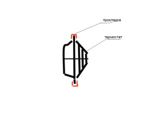

Цитата(мех646 @ 24.3.2011, 0:01) Просмотр сообщения
Блин,я что из-за пробки всю зиму мерз?Пятоком из резины заглушу большой круг(вместо термостата воткну) Изображение и будет виден прогрев....Если он не появится,все я в тупике.Быть такого не может.Двигатель самоохлаждающийся.
пробка очень важный элемент,а термостате у тебя прокладка правильная стоит она должна выгледеть примерно так[attachmentid=69060]

Отправлено 24 Март 2011 - 08:58
Прокладка такая Изображение Че я туда разбирать полезу,сейчас опять буду пялиться на закрытый термостат и думать почему двигатель не нагревается.Пробку можно как нибудь проверить?И насчет воздуха,попробую датчик открутить,с него и начну.
Пробку можно проверить - когда двигатель прогрет она должна чуть чуть стравливать, а если открутить ОЖ в расширительном бочке поднимется.
Страви воздух из охлаждающей системы - болт под шестигранник над термостатом - открути пока ОЖ не польется, долей ОЖ до нормы.

Отправлено 24 Март 2011 - 13:07
Снял термостат,он закрыт Изображение Пипец,ПОЛНЫЙ Изображение да че за фигня,понять немогу.Братцы ну посоветуйте хоть чего нибудь,пока термостат снят.Термостат на нем написано: 91с,я так понимаю цельсии,195f какие нибудь форенгейты,made in usa с этим понятно,ac delco 48 непонятно.Вобщем подожду часок ответа и ставлю его на место,хрен с ним добью движек и продам кадета по запчастям. Изображение Вот еще,термостат стоит пружинами к двиглу,клювиком к грм.Правильно?
Стоп! Термостат и должен быть закрыт и не пускать ОЖ в радиатор, пока та не прогреется до 91С.
Если конечно на 1и3 не подругому)) А ты его точно той стороной ставишь (на всякий случай).

Отправлено 24 Март 2011 - 13:25
В книге по ремонту есть одна картинка,на ней нарисовано клювик наружу,соответственно пружиной в двигатель.Вообще он и так и так стать может.Мож в книге намудрили?Резинка-прокладка хорошая почти нулевая,при установке термостата,хочу ее дополнительно герметиком мазануть.Хотя еслиб она пропускала антифриз бы наружу вытекал.
