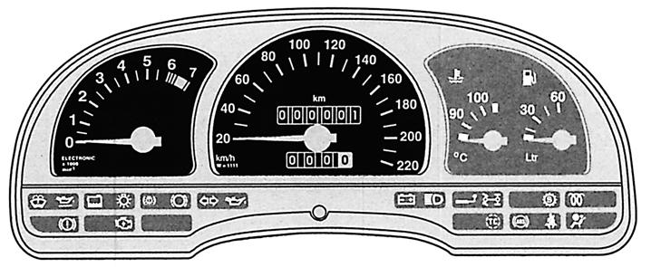

#34 Vic
Vic
  • Cообщений: 440
  • Автомобиль: antara v6 4x4
Отправлено 16 Январь 2007 - 00:05
Цитата(Владимир53 @ 15.1.2007, 20:34) Просмотр сообщения
Доброго времени суток! У меня обратная проблемма! Может кто знает что такое? Купил машину, залита ОЖ какая то серо-коричневая, дрянь какая то, в расширительном бачке какая то пена плавает и горлышко у бачка расшир. всё в дряни какой то белой... Печки дуют не совсем хоодным воздухом, но и не тёплым... А на приборной панели постоянно горит значок радиатора. Температура поднимается максимум до 70, при езде по трассе в течение 5.5 часов и при движении в пробках...
Хотел поменять ОЖ, да знакомые подсказали, что может быть пробит радиатор, и это залит герметик, и что если я буду промывать систему охлаждения или менять ОЖ он может потеч... Посоветуйте, что можно, а может быть и нужно сделать??? Движок С20ХЕ.
У вектр А почти у всех неправильно размечен термометр на панели!!! там 90 вовсе не посередине, а на первой четверти! Так что температура нормальная. А про цвет антифриза - у меня например тоже не прозрачно зелёный, а мутный такой, серый можно сказать. А то, что не греет, это либо печку смотреть надо, либо заслонки с троссиками от переключателя температуры (лыжи в простонародии). Я бы не стал менять ОЖ. Если движок не греется, значит охлаждается, вывод: проблемы нет. На первых порах следи за уровнем масла и ОЖ. смотри их всегда при одинаковых условиях (на одном и том же месте на парковке или в гараже после какого-то времени определённого, например 10 минут после выключения движка) так ты точнее заметишь изменение их уровней. Я вот чуть было переборку не затеял, когда увидел, что масла стало н поллитра меньше, чем при покупке 500 км назад, оказалось, что уклон у продавца был в одну сторону, а у меня около дома - в другую rolleyes.gif Я тока потом понял это, когда с ручника снялся и покатился назад, а не вперёд, как привык =)
Сообщение отредактировал Vic: 16 Январь 2007 - 00:07
#35 Владимир53
Владимир53
  • Cообщений: 87
  • Город:Великий Новгород
  • Автомобиль: Opel Omega B X25XE Были: Vectra A 2000 с20хе, Audi 80 6A, Honda Civic
Отправлено 16 Январь 2007 - 23:37
Сегодня полез под капот и случайно задел крышку ГБЦ, была горячая, а на датчике температуры стрелка только только поднялась с нуля...
А не могла ли случится такая штука, что датчик температуры в движке просто затянуло этой дрянью белой в ОЖ(возможно что это герметик)??? И он просто не чувствует настоящую температуру????
#36 заблудший_kotniki_*
заблудший_kotniki_*
Отправлено 17 Январь 2007 - 01:43
Цитата(Владимир53 @ 15.1.2007, 18:34) Просмотр сообщения
Доброго времени суток! У меня обратная проблемма! Может кто знает что такое? Купил машину, залита ОЖ какая то серо-коричневая, дрянь какая то, в расширительном бачке какая то пена плавает и горлышко у бачка расшир. всё в дряни какой то белой... Печки дуют не совсем хоодным воздухом, но и не тёплым... А на приборной панели постоянно горит значок радиатора. Температура поднимается максимум до 70, при езде по трассе в течение 5.5 часов и при движении в пробках... Хотел поменять ОЖ, да знакомые подсказали, что может быть пробит радиатор, и это залит герметик, и что если я буду промывать систему охлаждения или менять ОЖ он может потеч... Посоветуйте, что можно, а может быть и нужно сделать??? Движок С20ХЕ.
если как ты говоришь там ошметки плават,коричневые
,то это масло может быть,ты уж проверь все,а тосол поменяй,всеравно этот герметик ненадолго
#37 Vic
Vic
  • Cообщений: 440
Отправлено 17 Январь 2007 - 15:12
Владимир53, Говорю тебе - синяя зона на термометре это не 0, а где-то 80, среднее положение это где-то 95 градусов. 90 градусов - это первая четверть!
вот правильная разметка приборной панели:
[attachmentid=3387]
так что движок и должен быть горячим уже, когда стрелка снимается с ограничителя в синей области.
и что за значок радиатора у тебя загорается? там есть значок уровня охлаждающей жидкости, так что может там просто датчик подох и всё. У меня датчик уровня ОЖ просто не работает.
И вопрос ко всем: у кого охл. жидкость прозрачная и такого же цвета, как новая? лично у меня она тоже мутная, но шмотков чего-либо нет.
Сообщение отредактировал Vic: 17 Январь 2007 - 15:30
