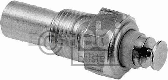

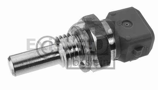

oma464, фото нет, стоит он рядом с термостатом, латунный такой, жёлтого цвета с одним контактом типа "грибок". Менять его три минуты с перекурами. Стоит рублей 100-150. Функция этого датчика - показания на стрелку. Датчик температуры на ЭБУ, стоит тоже в корпусе термостата, только с обратной стороны. К нему подходит двухпроводная фишка. Менять его минут 15 с перекурами. Стоит от 160 до 800 рублей. ЭБУ от показателей его сопративления, управляет длинной импульса открытия форсунки.

Отправлено 18 Февраль 2011 - 18:03
Вот фотки датчиков
Спасибо огромное,буду смотреть искать,этот датчик ЭБУ влияет каким нибудь образом на расход топлива???
