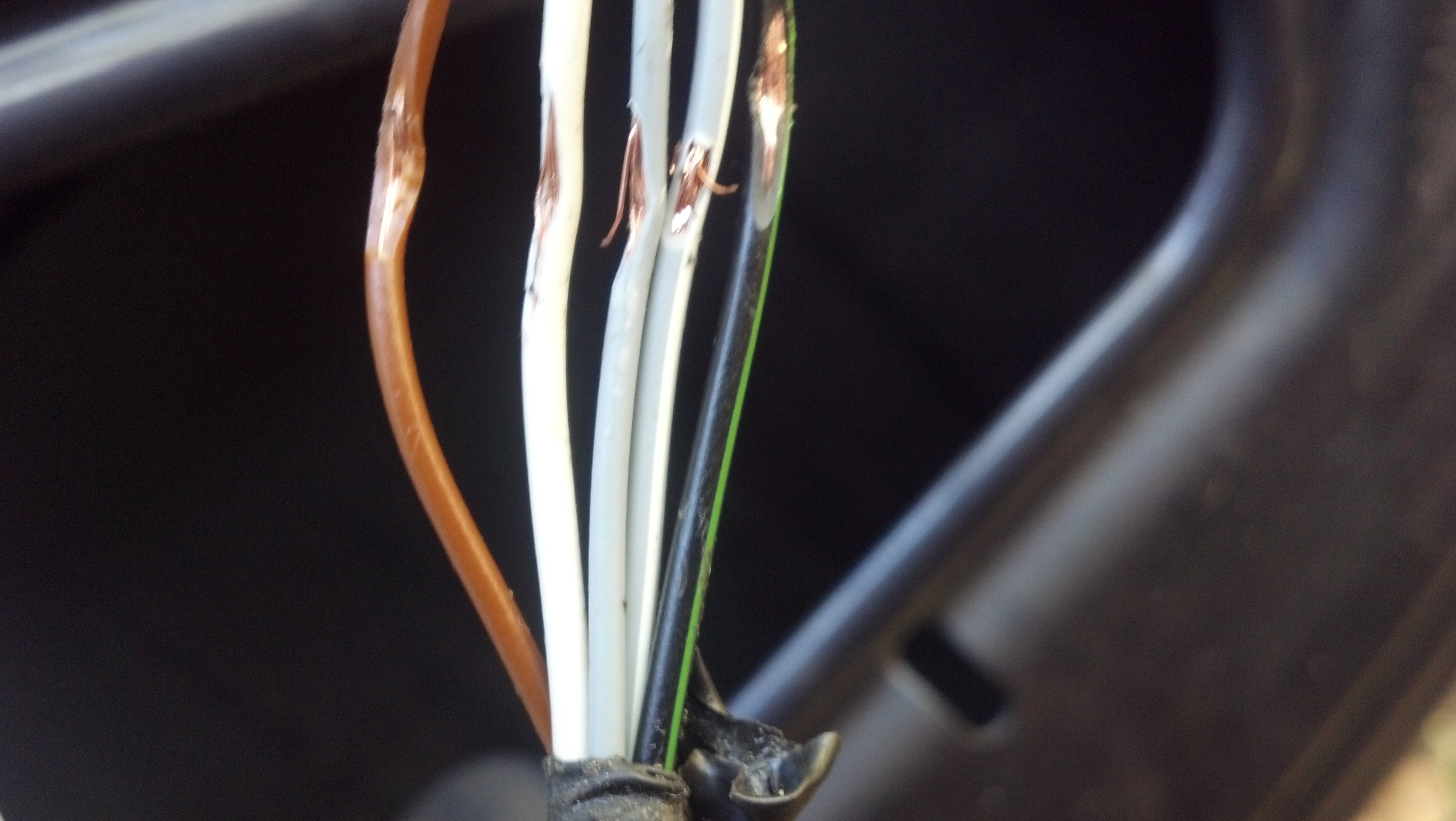

чертовщина какая-то!((
такой контактной группы у меня нету(( есть два гнезда на твитеры и шесть гнёзд на стекло подъёмник[attachmentid=115986]. ещё есть гнездо прямо на замке стоит там 4 контакта которые я оголил на фото.[attachmentid=115987]
снял основную контактную группу которая на дверь идёт там нашёл всё таки питание 11,98в.
думаю ну должен же он куда-то идти, перекурил и заново давай всё прозванивать!))) и нашёл но не то что искал(( нашёл 7,2в на проводе который на фото по центру тот который голубой!! и что самое не понятное он появился когда замок закрыл!)))

я давно идею высказал. скачать и установить тис2000. посмотреть схему. понять - куда и как можно подключить.
и замечание от электрика и радиолюбителя со стажем.
1. если зачищаете изоляцию на проводах в пучке - то зачищайте её не на одном уровне, а лесенкой. меньше шансов замыкания в дальнейшем.
2. лучше не зачищать, а сделать щуп для тестера из фломастера и иглы от швейной машинки. протыкаем изоляцию в любом месте без проблем.

Вячеслав Тула, На коричневом проводе разве нет +12 вольт?
Блин хоть прям свою разбирай да фоткай. Изображение Точно какие провода я уже и не помню.... Изображение
Сообщение отредактировал IvanKo: 22 Сентябрь 2014 - 17:07

так мало то что не на коричневом а на голубом так ещё не 12 а 7.2 и то только при закрытом замке почему-то! мистика блин(((

Вячеслав Тула, http://www.myzafira....p...B8&start=20
Вот точно!!! +12 постоянный, а "-" с замка двери , он и пропадает при закрытии двери.

ay.gif ay.gif Плюс сидит постоянно, а минус появляется только при открытии замка двери так я ещё не пробовал! и это объясняет почему я не мог найти 12в!! теперь надо будет только добраться до sad.gifтолстого красного провода(идёт на мотор стеклоподъёмника))!!!

так опель практически весь минусом управляется

ура!!! все наконец то получилось!!! вторую дверь делать желание пока пропало!)) Иван тебе отдельное спасибо!!
