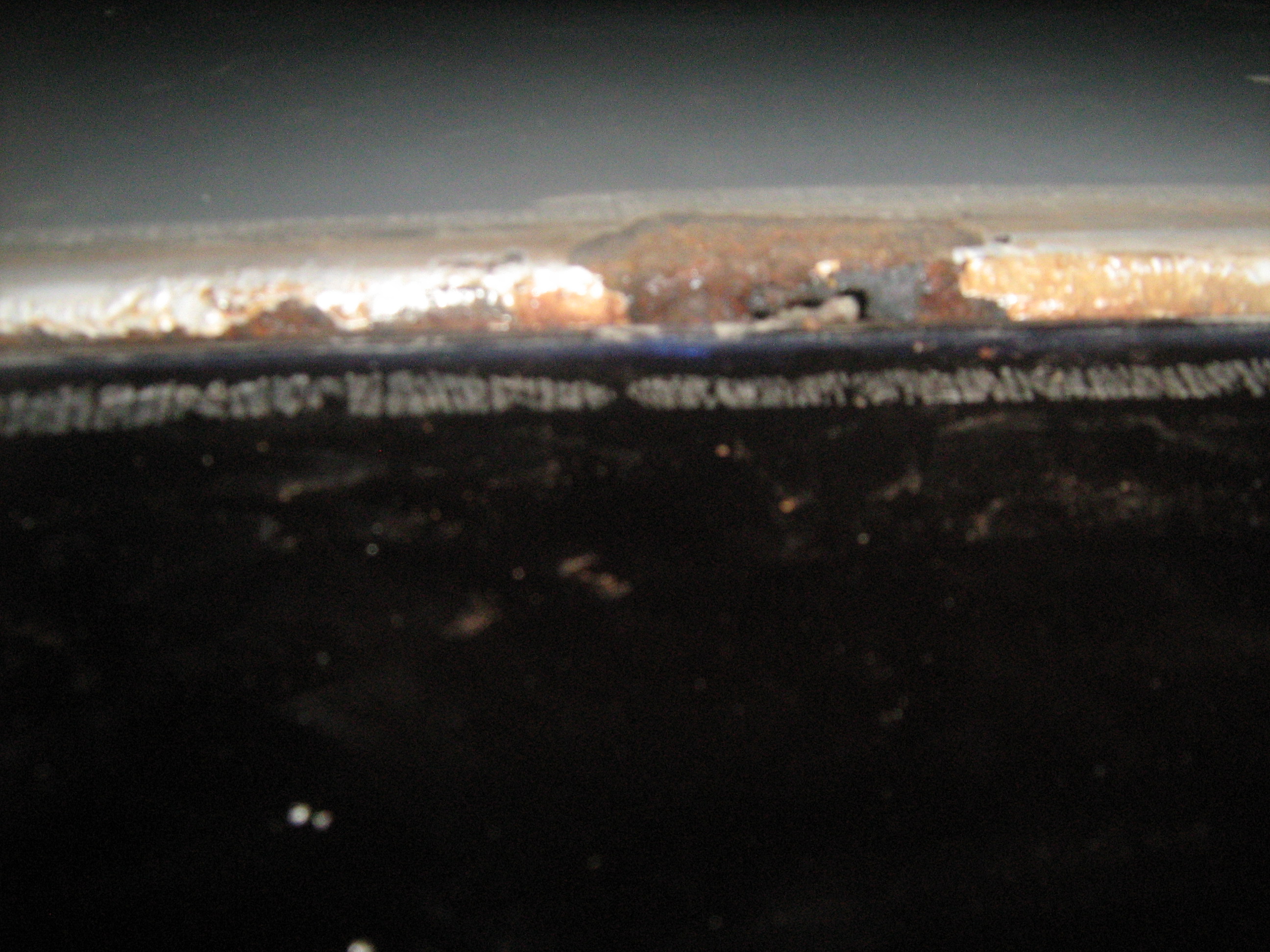

Отправлено 13 Сентябрь 2011 - 19:35
Вот что у меня под резинкой на лобовом стекле
[attachmentid=78407]
придется пока времменно силиконом замазывать

#17 1amigos
1amigos
  • Cообщений: 29
  • Город:Великий Новгород
  • Автомобиль: honda -element
Отправлено 18 Сентябрь 2011 - 23:22
Цитата(Жёлтый @ 27.2.2011, 10:39) Просмотр сообщения
Синтроводы скажите мне пожалуйста а почему тогда все говорят что синтры все оцинкованные это что МИФ или реальность.
( просто задумываюсь о покупки синтры и все покупатели говорят что они все оцинкованные...)
по моим наблюдениям за сколами-царапинами и.т.д. , СИНТРА оцинкована и неплохо, за исключением крыши (обращайте внимание на наличие пузырей вдоль резинки лобового стекла )
#18 adw
adw
  • Cообщений: 332
  • Город:г.Оренбург
  • Интересы:ремонт авто. (покупка и восстановление авто"хобби")
  • Автомобиль: OPEL SINTRA x22xe 97г, газ/бензин,LIFAN SOLANO 2012г
Отправлено 19 Сентябрь 2011 - 18:50
Да, да,только у меня и пузырей небыло at.gif ,а вон оно как получилось ai.gif
#19 1amigos
1amigos
  • Cообщений: 29
Отправлено 19 Сентябрь 2011 - 23:24
да не горюй, крышу зашпоклюй-покрась, и катайся в удовольствие.
