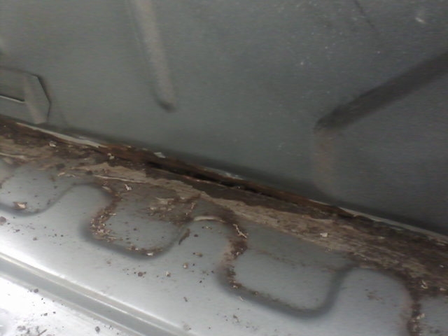

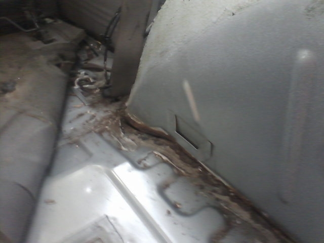

После прочтения тем о коррозии наших машинок решился и у себя коврики с обшивками снять, а там пипец....фото само за себя как говорится....стоит только герметик скавырнуть, а свиду все было достойно.[attachmentid=94548][attachmentid=94549]
Так что посмотрите и у себя вдруг тоже самое!
Нее, уменя все гуууд ar.gif я недавно смотрел, всю обшивку снимал, красота. Только вот болты, которыми задние ремни безопасности к полу крепятся, еле выкрутил, потом ржу зачистил, смазал, а с низу на него колпачек одел, думаю, в будущем проблем не будет bf.gif
#39 Трианон
Трианон
  • Cообщений: 108
  • Автомобиль: Opel Sintra 2.2 -> KIA Sorento 2.5 CRDi AT 2007
Отправлено 24 Сентябрь 2012 - 14:55
во во именно с покрытой легкой ржавченкой болта нижнего крепления ремня и его затрудненным выворачиванием все и началось...я почему и пишу шумка, герметик типа все красиво, а стоит сковырнуть герметик, там то оказывается и ждал меня пушной зверек. Также смотрите верхнюю часть арки, где шумка, под ней тоже можит быть коррозия, но об этом уже писали , даже фотку выкладывали.
