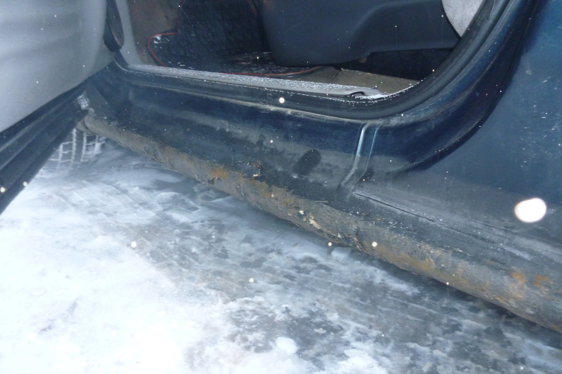

Цитата(Ivan B. @ 18.1.2011, 23:43) Просмотр сообщения
вся надежда на этот Ржавый умвандлер. по описанию в него входит 85процентов фосфорного оксиданта. сочетаетса с красками лаками наноситса даже по воде и противостоит окружаюшей среде.. по описанию.в обшем намазал и забыл такое впечетление от прочитаного. карнизы краска лахмотьями отошла в местах налипания снега (брызгавиков нет) .наверное соли или химия .думаю пройти умвандлером и потом с болончика алюминийспрэй или цинком спреем дунуть .

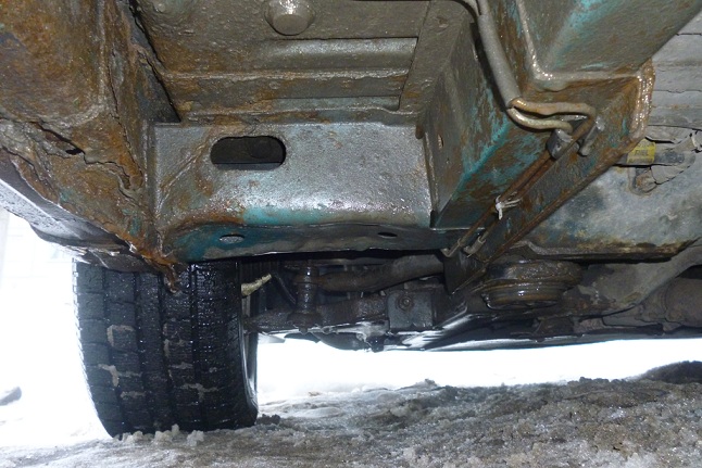

flag.gif Приветствую форумчан ! Всем здоровья и благополучая ! хочу продолжить мая Карозия.таже Синтра 97г. Маи 6 лет безупречной эксплуатации.. 2 года после ранее описаной обработки . А ржа продолжала дальше съедать метал и в некоторых местах порогов .стали вновь проевлятса дыры результат - сгнил снутри местами и толшина только цинковое покрытие . часть пришлось вырезать болгаркой и накладывать латки проваривать.эл сваркой то что было под рукой в ходе работы понял что это проблемно . далее поступил иначе очаги расковырял выломал ржу сделал больше дыры местами до 5см .края вогнул малость внутрь . потом обработал их грунтом по ржавчине дал просохнуть и залепил пеной страительной окуратно небольшими дозами по краям навешав. налепив снутри и с наружи маленькими камочками. липла хорошо тут же её начало увеличивать в объеме примерно через 5 -10 минут пузырь пальцами мокрыми придавил в дыры.потом еше навешал и через промежуток примял сравняв с металом.но с запасом с бугорком и дал застынуть ночь стаяла .результат - простучал неплохая плотность и шлефанул лишнее нождачкой 300 схватилась на славу .и сверху положил шпаклевку.и задул Алюминий спреем цвет машины. А также метал вываливалса у задних калес сфера под битумным покрытием вышли дырки сквазные и их разодрав вытрусив всю ржу проделал то же самое . после полного застывания лишнее снял болгаркой шлефкругом а сверху просто задул битомной мастикой... и стало всё как и було...думаю что решение неплохое. цена мастики банки руьлей 100.и банка шпаклевки так же. ну и цена краски та же.год отъездит уверено а дальше покажет. полностью переварить не смог марока .решил как проще. мае мнение кузов не главное .пока сгниет то еще лет 10 поработает и проедит немало тыс.км.. az.gif далее судите сами .комуто может стать полезным таким методом устранить недостаток и продлить эксплуатацию сэкономив средства . такие вот маи залипухи . за громатику уж извыняйте .Всем желаю Удачи, долгой безупречной эксплуатации .И лучше ar.gif на машине !чем под ней.

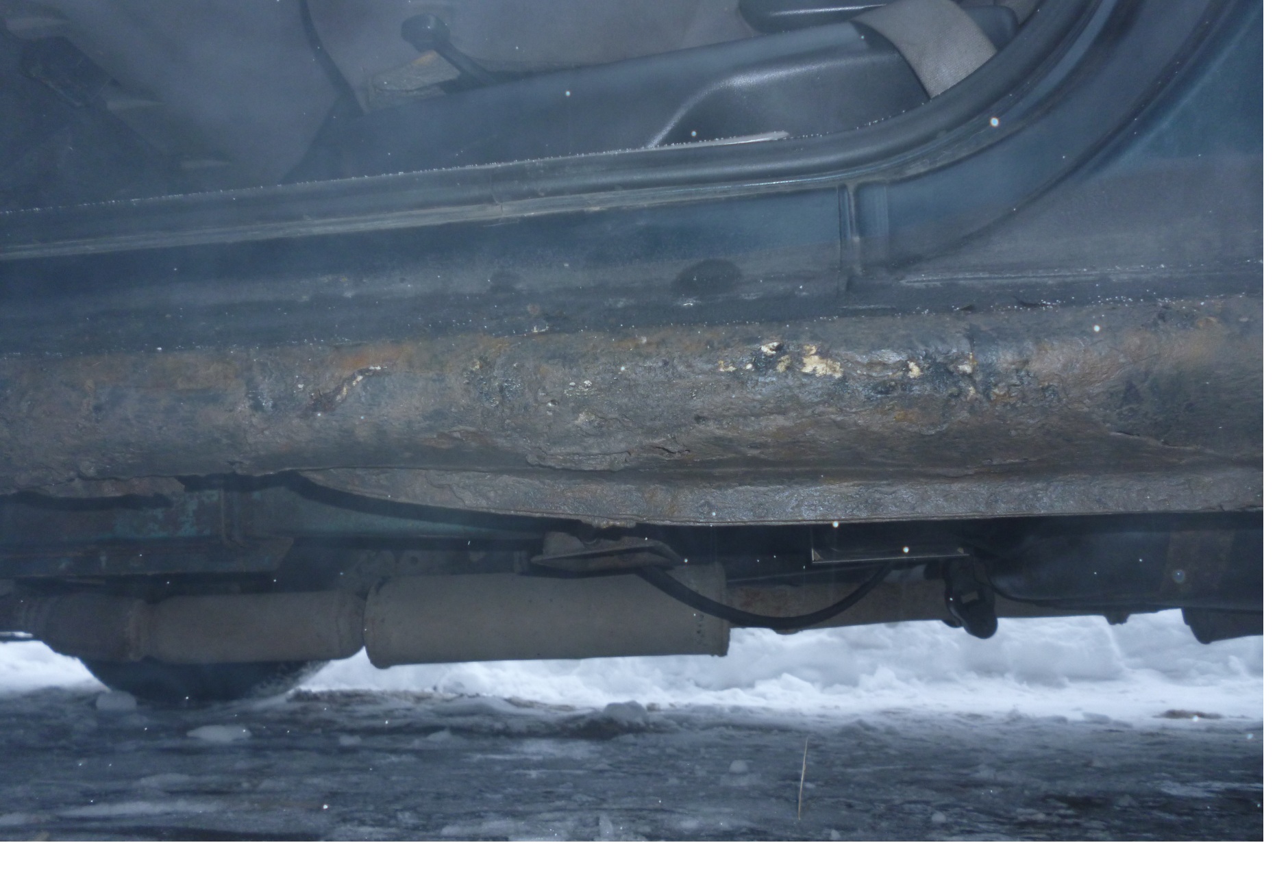

Цитата(adw @ 22.3.2013, 0:12) Просмотр сообщения
я раньше когда машины продавал пеной дул гнилые пороги (кстати от пены метал гниет быстрее влага с пены плохо испаряется)) , дырки в днище тряпками с битумом затыкал,для продажи пойдет ,но для себя???даже сейчас покупая битую в хлам стараюсь сделать нормально,я на них еще и катаюсь. Свою синтру я пеной мазать небуду ,лучше проварить кузов весь сразу и хорошо пролить антикором,мое мнение az.gif
Согласен. но не во всем- переварил и забыл. но оказуетса есть шанс это не надолго . вот май опыт- 3-4 года назад вырезал ржавые места накладывал латки проваривал. обрабатывал антикорозийкой , ну а парог продолжил разрушатса далее в других местах и очагами напоминает пирог наполеон . метал разваливаетса слоями цинк снаружи мастика снутри между ними труха . и так дальше но местами. что - срезать весь порог? чем заменить? так гнилуха не по всему а местами ?..А ведь КОМУ ТО прийдетса идти к "мастеру " -сварщику, а вазьметса ли? или - же заломит 3х -5ти этажную цену! неделю простаит у него и также наварит залипух и замажит шпаклевкой?? или метод тряпки?то есть "хитрой сваркой"а гарантия 3 год? . и приходите еше уже клиент !.. а тут все сам для себя и пена состав стекловолокно. воду не пропускает. плотнасть высокая если придавливать в период застывания. а застыв и нож не протыкает. все сам сделал дешиво - быстро и легко . И залепил для себя ! с условием еще поездим c ув.Иван.

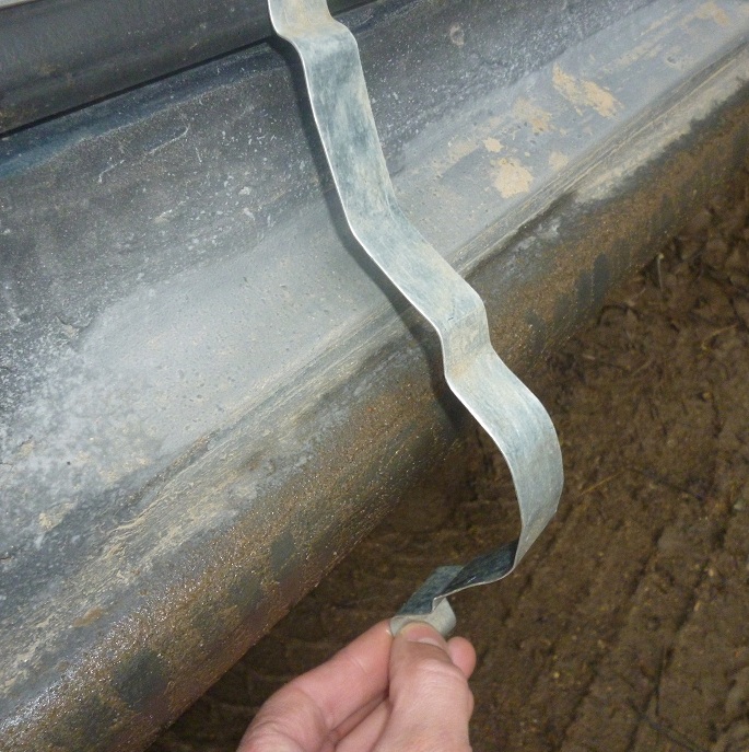

Выгнули мне пороги из 1,2 мм стали за 46 баксов. За переварку договорились на 80 баксов, но из за запененого порога вылезло еще +50 за работу и +12 за металлическую заготовку.
Все сварные швы промазал герметиком сварных швов (12баксов).
Внутри наших порогов есть по 2 отверстия куда буду заливать мовиль и по совету сварщиков приобрел резиновые заглушки которыми обязательно надо закрыть. ПОдошли жигулевские диаметр около 23мм.
С пеной порог сгниет намного быстрей. Это как губка для влаги. А где нету пены есть шанс высохнуть.

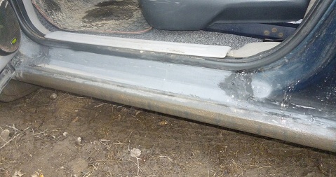

Вот уже две недели моя машинка на кузовном ремонте. Поставил к другу кузовщику пороги поменять. Пороги у меня давно лежали (гнули на заказ 4000). Ну друг взялся за дело и разобрал салон заодно посмотреть. В итоге ремонта были по причине полной негодности заменены: пороги, внутренние пороги, крнпление крыла переднего (снизу) ухо крепления бампера к крылу, усилитель порога ( железка перпендикулярно порогу), задние арки ( мастер сказал это был ужас) , и по мелочам ешё 5 мест. А с виду когда к нему приехал он мне сказал пару дней работы. Весь обнаруженный ужас скрывался под герметиком и антикорозийной обработкой. А с виду небыло ни одной дырочки. Сколько денег мне это будет стоить - незнаю , потом отпишусь. + теперь срочно нужно антикор делать. Так что моё мнение- ВСЕ КТО ХОЧЕТ ЭКСПЛУАТИРОВАТЬ СИНТРУ прямая дорога на сварку, А КТО НЕ СОБИРАЕТСЯ К СВАРЩИКУ то возможно жить кузову осталось не долго. Как бы небыло это горько.

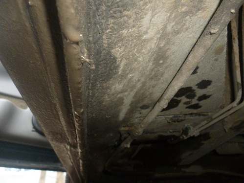

Цитата(vadim72 @ 29.3.2013, 13:21) Просмотр сообщения
друзья , коллеги, выложите чертеж порогов с размерами, может кто то этим занимался?
думаю по фото понятно:[attachmentid=102575]

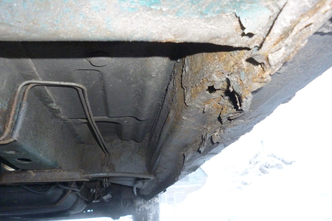

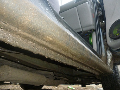

Цитата(forummen @ 26.3.2013, 1:23) Просмотр сообщения
Увы фото процесса нет. Вот кое что как было:[attachmentid=102579] [attachmentid=102581] [attachmentid=102582] [attachmentid=102583]

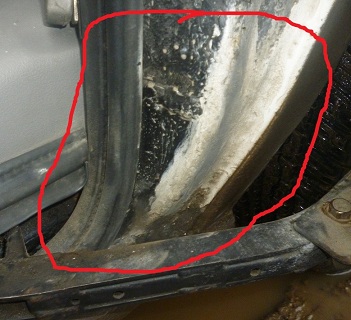

Отправлено 13 Апрель 2013 - 12:30
Так стало. Обведеныместа где тоже все заново изготовили.[attachmentid=102587] [attachmentid=102588] [attachmentid=102589]
[attachmentid=102590] Пока больше не влезает. В общем сделали шумо-вибро, новый кавралин,помыты пластмаски,итд. Клипсы покупал на рынке в СПБ по 15р шт. Пока все в грунте и мастике. Красить буду сам-жду погоду.(работал подготовщиком в малярке думаю справлюсь).
