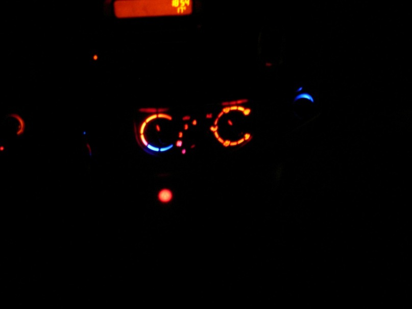

На диоды можно переделать но нужно маленько поиздеваться ,и получается супер,я сделал в одном месте синим там где рег-ся температура а так всё красным!Позже закину пару фото,просто некогда было много фоткать к сожалению((

В красных кружках сверлил и вставлял туда диоды,затемм приклеивал их термопистолетом,все диоды были без линз,точное расположение не помню но примерно в этих местах которые отметил, синий диод по краям оградил чтоб не мешал красным!Верхние диоды нужно всверливать ниже чтоб не мешали корпусу который одевается сверху.А по поводу питания даже и не помню где плюс минус но припаивал именно в тех местах что и на фото! ( http://i2.pixs.ru/st...948_3319158.jpg )
[attachmentid=81225]
У нас такие диоды стоят 15р шт
[attachmentid=81186]
В реале всё светится красным просто цифровик не оч в темноте((
