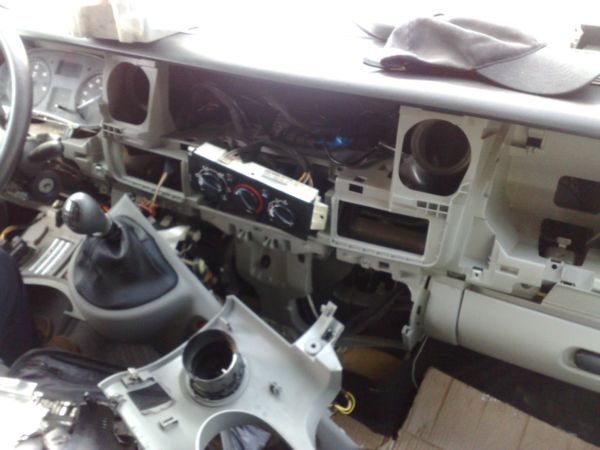

А вот как менялась та же лампочка только на МОВАНО. При чем лампочка там ВСЕГО ОДНА!
[attachmentid=89208]
Было раскручено в торпедо 20 шт крепежных сморезов.
[attachmentid=89209]
Загорелась родимая smile.gif У кого длинные и тонкие пальцы,тому можно всего навсего снять "поддончик" тот что слева от магнитолы и просунув туда пальцы нащупает ту самую лампочку.Но вот поменять ее вот так не всем дано blink.gif

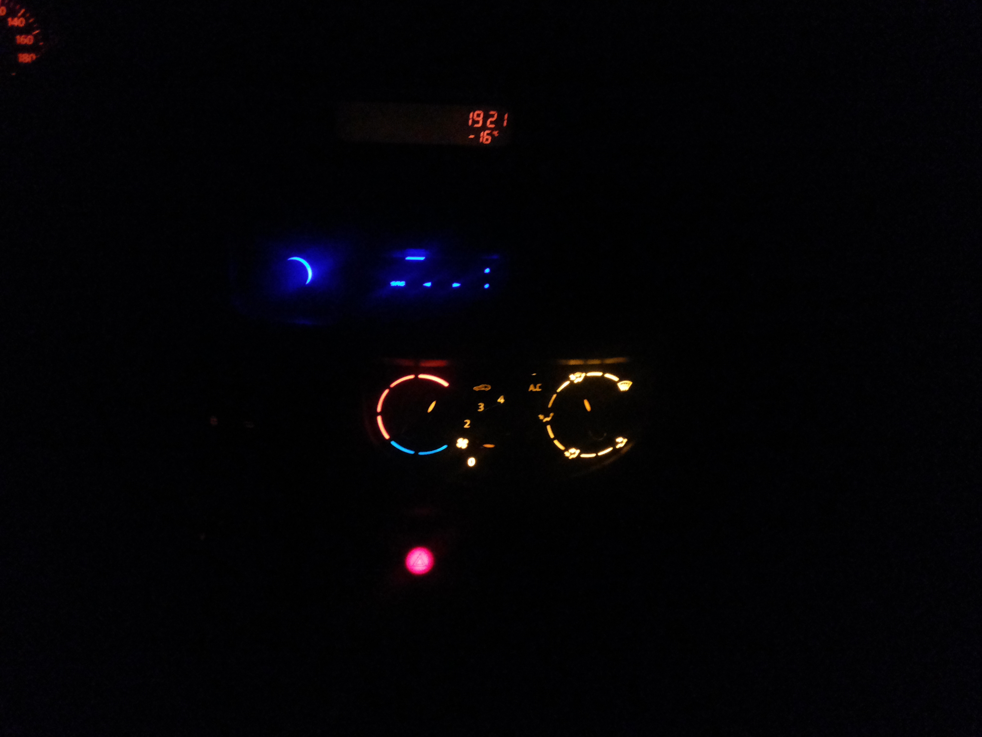

если ставить просто диоды вместо лампочек.да будет пятном.а если ленту по кругу ставить то отлично светят

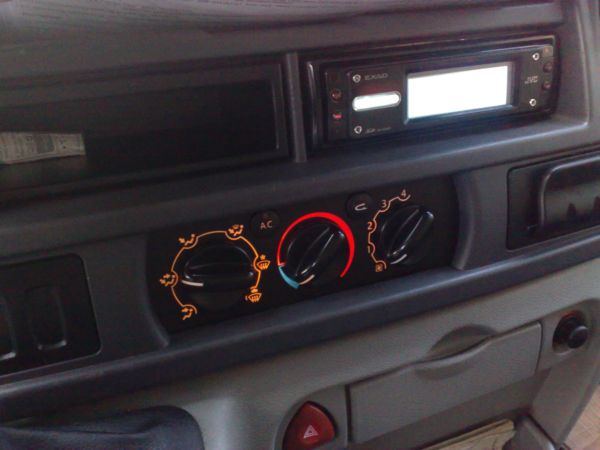

Все привет огромное спасибо автору темы сегодня разобрал приборку отопителя и поставел диодную ленту с таким пособием заняло 1 час времени
Вот еще фото
Потом решил не останавливаться и снять прикуриватель вот это была жесть думал нервов нехватит но победил в итоге тоже прикрепил светодиодную ленту 5 см лампочку убрал горит превосходно и монтировать демонтировать без проблем
