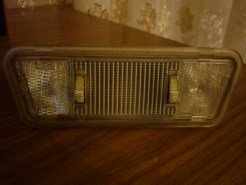

вот типа этого плафона как на фото есть.. но вопрос как его в салоне то ставить?стоит маленький, как на капоте и в багажнике
Оно тебе надо? Такие светильники ставились не рейстал.
Хороший плафон, в нем и задержка быть могла. Легко вставляется при помощи самого обычного консервного ножа. Подлезать удобно и быстро.

блииин... нафиг мне этот плафон попался на глаза, потолок вскрыл прикинул размеры плафона.. он туда не подходит вобще, если только делать выше родного на пластине.. два плафона это колхоз?
там два их вида, с задержкой средней лампы и без, боковые вкл тока при вкл зажигании, центральный включается при открытии дверей и если потянуть ручку перключателя света на себя.ставил самопальную лампочку в центральный.внутри все выкрасил в белый цвет- для улучшения отражения. дневного света плафоны нервно курят в стороне. ))) боковые пока стоят родные лампочки. когда три светит- пипец. само стекло тонкое на плафоне для замены ламп аккурат спереди по краю очень тонким ножичком поддевается. к потолку крепится отливками в виде лапок из пластика. если впаять кондер большей емкости, то задержки хватает на то , чтоб спокойно сесть или выйти. при повороте ключа зажигания сразу же гаснет.

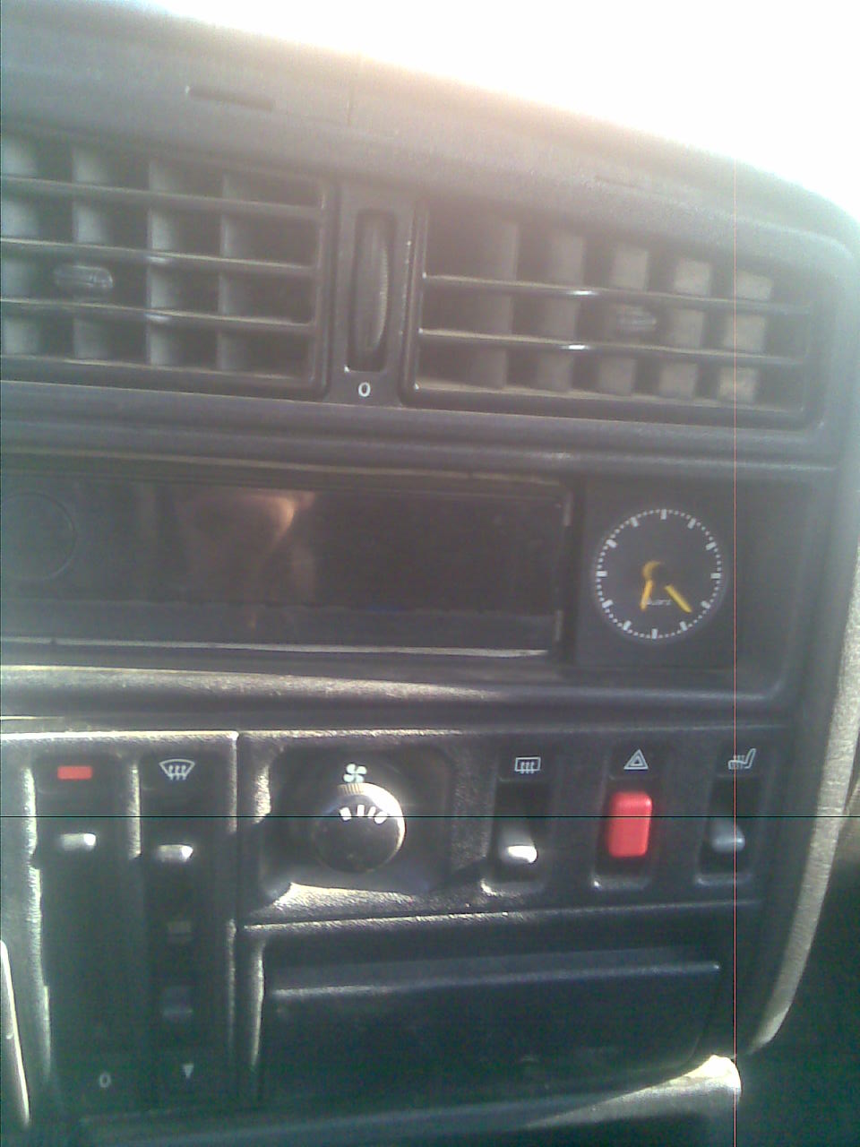

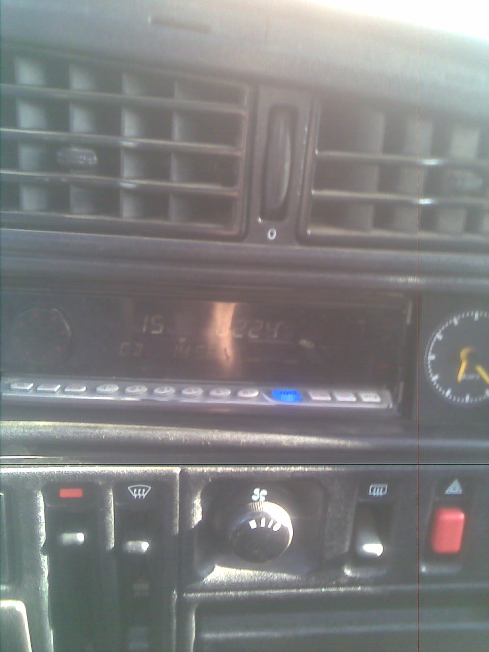

У меня другая проблема, майфун диск не выкидывает, а там такая система.. Сначало копки убираются а потом панель вниз опускается, а потом только диск.. Привод панели не работает..

морду в студию его) попробуем подумать.

вот он

Цитата(OpelGT @ 16.10.2011, 15:01) Просмотр сообщения
вот он
маска кенвуд или дживик.
причин может быть несколько.
1 из-за пыли на приемном валу ,он не модет потащить диск, что тормозит всю систему в целом.
попытаться всеж , чтоб открылся и высунул диск. потом обвернуть диск шелковой тонкой тканью смоченной аккурат спиртом и не давая заглотить диск плавноподать,но,чтоб не заглотил- на половину и сопротивляясь втягиванию аккурат тихонько на себя несколько раз. так почистите принимающий тон вал.
2 пипец шестерне привода. магазин радио в помощь(увы.
3 хана моторчику и провернулась шестеренка на его валу или стерлась.
4 надо снять панельку,если съемная она,и почистить контакты протерев ватной палочкой в спирте.
Цитата(Viktor_opel @ 16.10.2011, 15:08) Просмотр сообщения
попробую,но вроде все задвинуто.а на концевик до конца нажимал.эффекта ноль
посмотрите еще, мож на плафоне клемка где подходит массы касается.выньте его из гнезда и посмотрите на его реакцию. светится или нет. или мож кто его на прямую присобачил.исключите сам концевик. может вы на концевике подсоединение перепутали и контактный все время на массе. если он такого исполнения.
Сообщение отредактировал alextiger: 16 Октябрь 2011 - 14:26

панель не снять, попробую разобрать, может чё на кочка сорвалоsmile.gif у этого аппарата была такая проблема, когда ребенок в него мелочь накидал и там что то сломалось
#1940 alextiger
alextiger
  • Cообщений: 4 815
Отправлено 16 Октябрь 2011 - 14:40
)))) мож оно там чегось новое легло)))) Изображение аккуратно, там шлейфы!- они оч тонкие. порвешь, потом его легче выкинуть.
