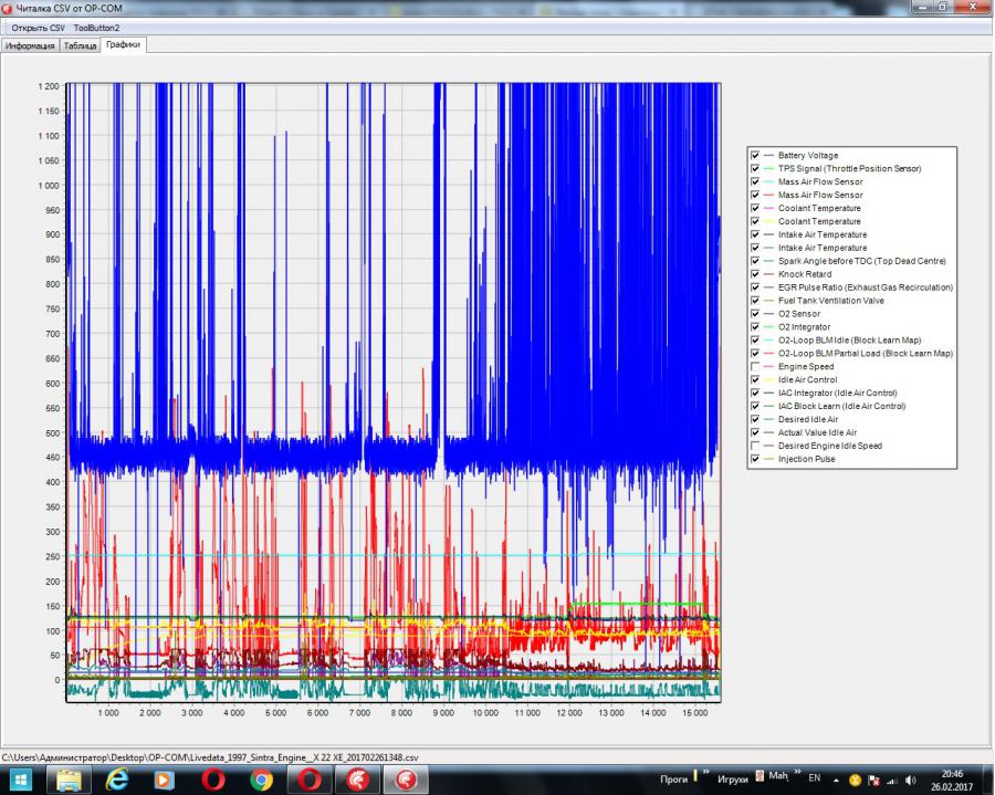

Добрый день.
Такая беда - машина порой перестает адекватно реагировать на акселератор. обороты при этом на холостом падают до 400 примерно. хлопки в глушителе. Но при выжатом сцеплении разгазовавыется и обороты поднимаются нормально. Подключил Оп-ком - ошибок нет. Проехался с оп-ком минут 40. в графиках наблюдаю скачки сенсора О2 от 400 до 1200 и обратно буквально за пару секунд. и так довольно часто. правда и обороты при этом были в норме.

Напряжение на датчике колеблется от 0,1в до 0,9в . Причём , питание нагревательного элемента датчика ,снимается с реле топливного насоса . Но я описываю НЕ причину , а реальность подключения этого датчика . И в каком датчике происходит отклонения режима работы его , по этой диаграмме сказать трудно .
Ты можешь определить , по этой диаграмме , выходят ли колебания напряжения на датчике за пределы вышеуказанных номиналов ?

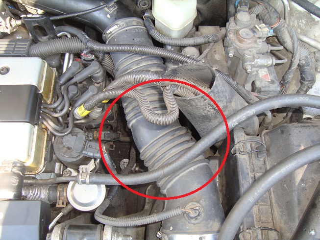

Можно ли спаять провода лямда?
#124 sergemoskva
sergemoskva
  • Cообщений: 4 254
Отправлено 27 Февраль 2017 - 13:53
...ты имеешь ввиду спаять между собой провода ??? Между собой нет . Если тебе нужны снять данные непосредственно с датчика , то проще подсоединиться к разъёму этого датчика . Он находится под воздуховодом . (см.картинку)
среднее значение в районе 0.45в  но скачки были до 1.2в, а несколько раз было нулевое значение. я так понимаю причина была в том, что провода болтались уже будучи оборванными. Потому, что параметры я снимал днем, а днищем зацепился утром.
