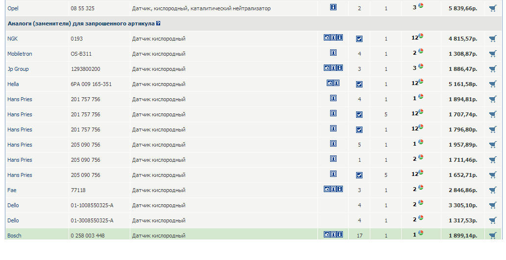

#97 p_martynov
p_martynov
  • Cообщений: 356
  • Город:Нижегородская область
  • Автомобиль: Была Opel Sintra 2.2,ВАЗ-2111 сейчас ЛАРГУС
Отправлено 01 Февраль 2013 - 22:50
Цитата(VariantM @ 1.2.2013, 12:49) Просмотр сообщения
Не подскажешь где за такие деньги взять лямду? То что я нашел у нас это 4000 за одну если менять две по такой цене вообще не бюджетно получается.
вот что мне екзист выдает на 3 литровые по лямбдам(по России соответственно)[attachmentid=100055]Бошевский думаю самый оптимальный вариант.
Вот сцылко на екзист Казахстана там тоже есть всякие лямбды, есть и такая BOSCH 0 258 003 300(применяется на 2.2 литровых синтрах)стоит 9182 местных денешек(не знаю как называются). В пересчета на рубли если не ошибся будетприблизительно 1836 рубликов Российских. rolleyes.gif
Кстати говоря цены екзиста РФ и Казахстана ничем не отличаются в пересчета на рубли, по прожиточному минимуму и зарплатам не в курсе.

#100 PODBOX
PODBOX
  • Cообщений: 817
  • Город:Серпухов М.О.
  • Автомобиль: Sintra 3.0 АКПП ГБО-4
Отправлено 02 Февраль 2013 - 16:46
Ставил Мобиллетрон, никаких проблем, можно и Делло - цена 1300 р. не заморачивайтесь, Бош в том же Китае делается.
