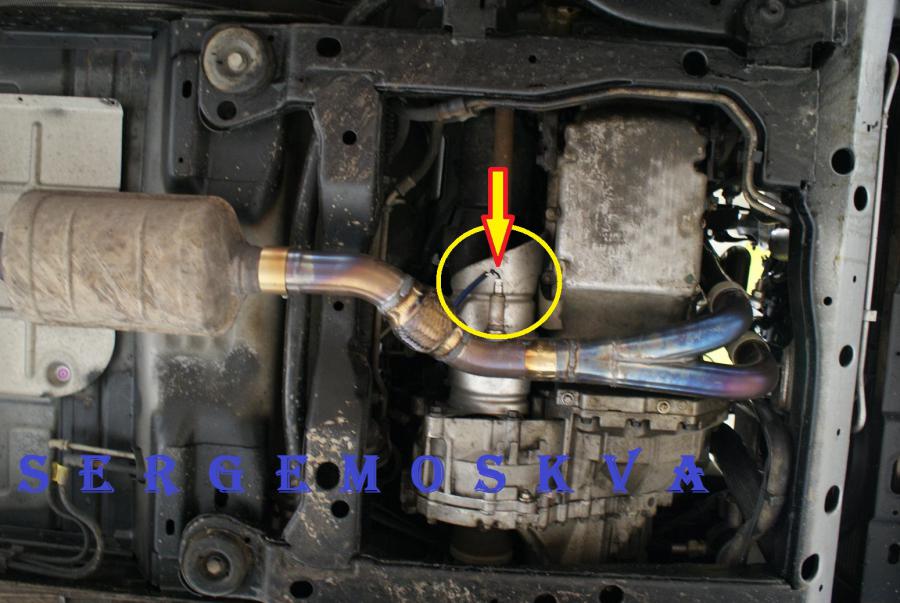

#119 sergemoskva
sergemoskva
  • Cообщений: 4 254
Отправлено 17 Январь 2017 - 13:34
Себе покупал несколько лет назад Bosch 0258003141(провод = 1250мм) . Но мог купить Bosch 0258003300( провод = 910мм.оригинальный размер ) , но не купил только из-за того , что провод этого датчика показался мне коротковатым . Но по техническим параметрам эти два датчика идентичны и подходят для Синтры X22XE.  На картинке показан датчик , который я купил и установил себе , а ниже номера датчиков с кабелем 910мм. разной ценовой категории . О Патроне ничего сказать не могу . А вот где сейчас выпускают такие датчики под маркой Bosch - сказать сложно . Поэтому выбирать тебе . В то время , когда я покупал датчик фирмы Bosch , датчики , под этими номерами ( 0258003141 , 0258003300 ) в Китае не производили . Сейчас уже производят . Правда , Китай Китаю рознь . Они многое научились делать качественно . Удачи !
P.S.
... но прежде , чем покупать датчик , нужно прозвонить кабель датчика . Уязвимое место у этого датчика - провода у самого датчика .(см.картинку)
P.S.
... вот таблица пределов значения показаний датчика
Сообщение отредактировал sergemoskva: 17 Январь 2017 - 14:05
