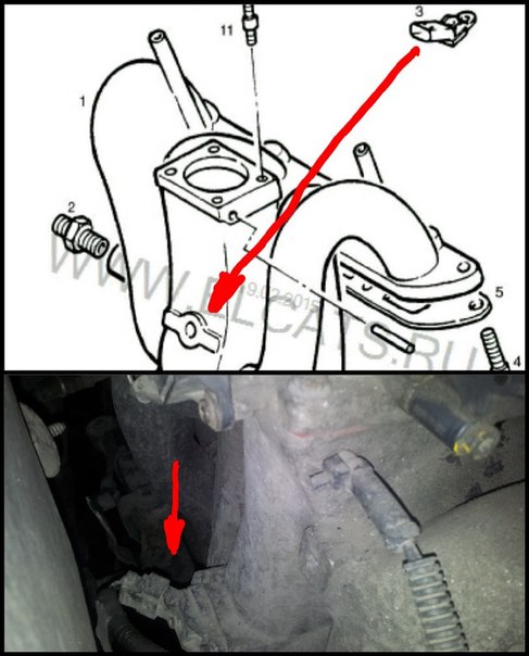

Карбклинер - химия для чистки карбюраторов
А нет фото этого ДАДА? Чёт не пойму,куда прыскать)))

Отправлено 04 Июнь 2018 - 21:54
На форуме есть про этот ДАД.

#28 tarik45
tarik45
  • Cообщений: 275
  • Город:Кисловодск
  • Интересы:Мебель,автомобили,кино,музыка и пр....их много.
  • Автомобиль: Опель Синтра 2,2 16v бензин
Отправлено 05 Июнь 2018 - 14:29
Да,походу,чтобы брызнуть,надо открутить сам датчик и всё это в таких стеснённых условиях! Та ещё веселуха...Как,впрочем,и всё в нашей машине,ремонтопригодность-на высшем уровне!!!

#30 yurist_morozov
yurist_morozov
  • Cообщений: 7
  • Автомобиль: opel sintra
Отправлено 10 Июнь 2018 - 09:26
У меня открутиться легко. А весь процесс занял минут 15. Но дотянуться можно только с низу. Или сверху, но это надо жгут проводов снимать, и скорее всего клапанную крышку.
