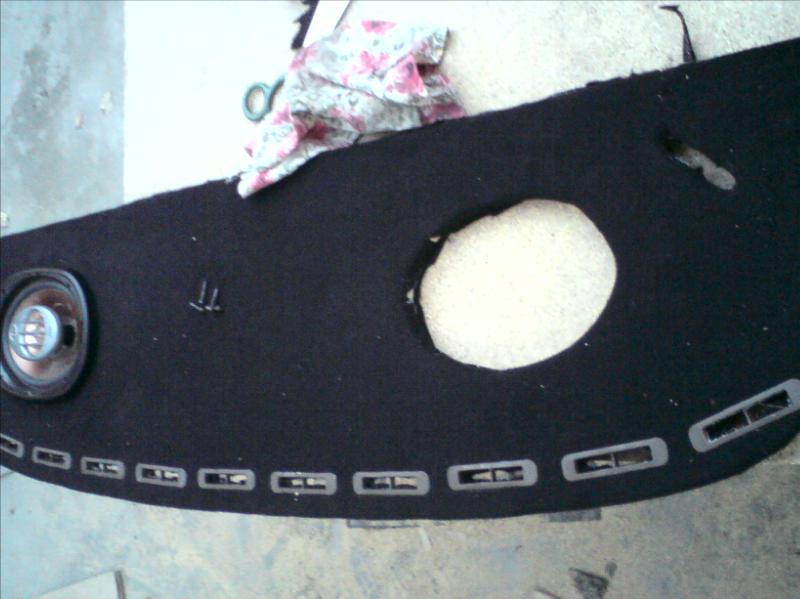

Я и rubius07 сделали себе полочки под динамики. А чтоб стекло не потело сильно вырезали вентиляционные отверстия и воткнули родные пластмаски

Под полкой положил шумку. Карпета много было натянул его с двух сторон на полку. Короче мне не понравилось. Бас хуже стал. Проверял на одной песне старую полку и новую. Со старой бас бил так что всем телом чувствовал а с новой полкой таже песня таже громкость вместо баса хрип! Запирает вобщем! Может чего не так сделали? Раньше поролон лежал. И закрывал вент. Отверстия в стойках.

Если нет саба и бас идет только от задних динамиков, то желательно изолировать багажник от салона. иначе через вентиляционные отверстия звук от задней части динамиков будет складываться со звуком идущего спереди от этих же динамиков и и низкие частоты при этом будут уменьшаться. чтобы понять о чем я говорю, можно попробовать послушать нч динамик без аккустического оформляния (ящика) и в ящике. В вашем же случае, скорее всего бас возвращается из багажника в салон как раз через вентиляционные отверстия... попробуй для начала загерметизировать заднюю полку.
з.ы. да, отсутствие саба в седане предполагает изолированный багажник!
#260 FOX07

Немного поэкспериментировал затыкая все щели и отверстия в задней полки пришёл к такому же выводу бас стал лучше буду изолировать smile.gifsmile.gif
