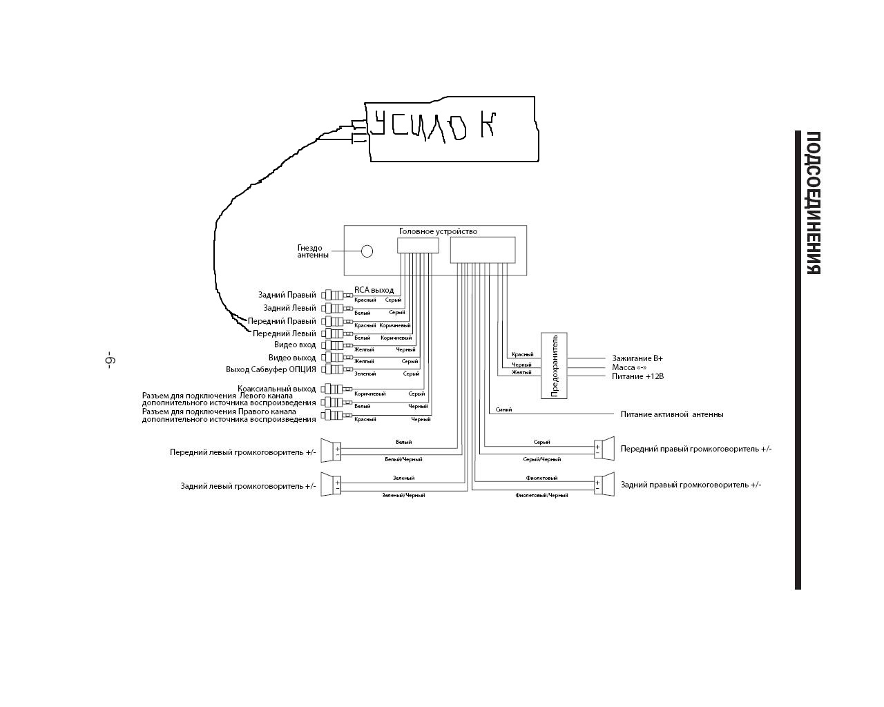

Подключил я таким образом и САБ запел как и раньше. баланс перед-зад стоит на 0, САБ качает отлично ar.gif[attachmentid=42027]

неправильное подключение саба к головному устройству.так как спец выход на саб в хорошей магнитоле имеет регулировки с магнитолы.то есть на усилителе саба нужно отключить фильтра и чувствительность поставить в среднее положение.
обычно кстати в настройках,при покупке, выход саба отключен.и его нужно включить и настроить частоту "среза".

написал доходчиво. но настроек САБа нету в магнитофоне. ЭТО ТОЧНО. так как мне его подключить правильно?
ну тогда лучше не к передним а задним линейным выходам.тогда сможешь хоть регулировать громкость саба.
и динамики с задней полки убрать.
вот и в авто также дОжно быть....
у меня в опеле на задней полке было два фри-эйр саба и в передних дверях 16 динамики.
все завидовали звуку.(передние динамики через усилок естно)

Подключал к задним доп. выходам, играет, но слабенько. подключил к передним,-сразу разница появилась. а громкость САБа регулируется паралельно когда кручу регулятор громкости динамиков всех. на самом Усилке у меня куча настроек, их подкрутил и щас радуюсь.
странно,разницы не должно быть.может масса у штекера плохая?
я про другую громкость...
ведь музыка разная.и иногда хочется саб убавить-прибавить....и можно FADERом маненько туда-сюда... smile.gif
