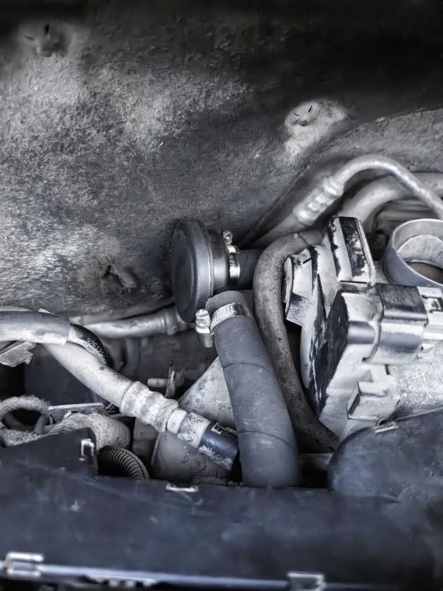

Отправлено 26 Июнь 2024 - 17:39
Вот и меня коснулась эта беда... да, она была как бы ожидаема и морально готов, но, но как говориться "писец пришёл нежданно из за угла", вот и лоханулся я малость. Итак вкраце -  навык по замене внутренностей и кое какие свои мысли имеются, это насчет "резинок",  самого клапана в сборе и клапанных крышек, так что по моему всё таки лучше свою родную КК восстанавливать и самое главное это пружинка родного клапана... даже в клапанах в сборе может быть пружинка иной жёсткости и размера, отседова и некорректная работа КВКГ при различных оборотах двигателя. Ну а сама история излечения и моей "лошарости" во как была - неделю назад утром всплыла проблема, за день прошвырнуля по магазинам и из того что в наличии было, интересовало именно это, что и взял, колечки за 400, мембрана за 900 и сама прокладка КК за 2500 руб. Повезло малость, в одном магазине оказалось, да ещё и за наличку скидку сделали, в итоге за 3500 обошлось. В четверг с утра дождь до полудня и пока инструмент приготовил, на картинке, ну ещё и самый главный это термофен, без него это лотерея при вскрытии, причём явно не в нашу пользу... На картинках ясно, что и как по работе. Часа два с половиной на работу ушло, а вот вечером приехал домой и - ... пипец, легкое щипение под крышкой модуля зажигания, подсос во внутрь под диафрагму, а сама работа клапана так как и надо, на различных оборотах ДВС... За ночь успокоился и утром снова вскрыл - тама визуально всё в норме, вот только в посадочном месте в корпусе клапана, куда краем диафрагма укладывается оказался какой то шебуршавым или даже с мусорком, возможно что при сборке неаккуратность имела место,  прочистил, притёр, обезжирил и на герметик посадил диафрагму, только снизу её мазал. Вот так и лоханулся, хотя предыдущим двоим знакомым делал замену диафрагмы в КК и именно на герметик сажал, т.к. ростековские резинки малость мягковаты в горячем состоянии, а так то ходють... а вот сам себе и накосячил, без герметика... . Так как сам корпус клапана, тот что непосредственно к КК прищёлкивается, я не трогал, то и маленький квадратный не менял, но проверил на герметичность продуванием и всасыванием через трубочку, а вот эти два кольцо и большой квадрат обязательны под замену, да ещё и при установке обязательно, либо по щупам, либо по куску от пластиковой бутылки сажать крышку клапана, чтоб не было закуса резинки круглого кольца.
Всё пучком, работает как надо.

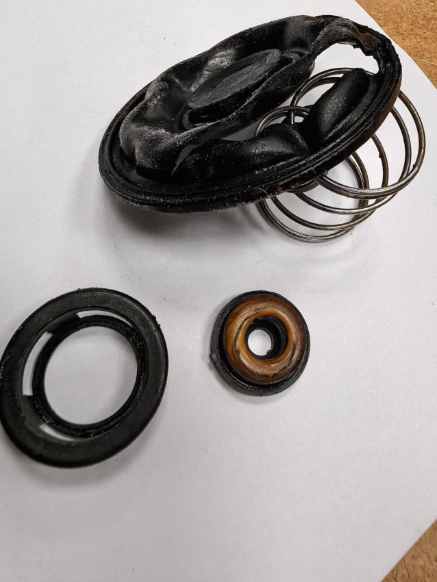

Отправлено 04 Август 2025 - 17:00
небольшой отчёт по квкг от черри, прошёл год и машина задымила, вскрытие клапана показало, что мембрана порвана, качество самой мембраны оставляет желать лучшего.
Прочитал что также ставят квкг от черри 481H1014040, но при этом обрезают 1,5 витка пружин, при этом снижается разрежение под крышкой, то есть клапан начинает работать как родной. буду пробовать, т.к. покупать оригинальную КК сейчас - жаба душит.

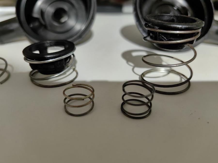

мной был приобретён клапан 481H1014040, далее разобран и доработан, от обеих пружин отрезано по 1,5 витка.

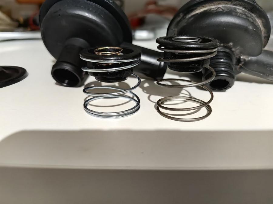

справа клапан 473H1014110, слева 481H1014040, видно, что пружина у 473H1014110 чуть выше, по жесткости +- похожи (субъективно)
пружины после "колхозинга"

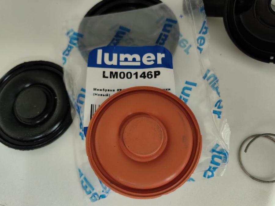

родная мембрана клапана черри пахнет резиной, не похоже что это маслостойкая резина или фторсиликон (опять же субъективно), поэтому я также приобрел мембрану lumer, ростеко я докуплю позже в запас.
