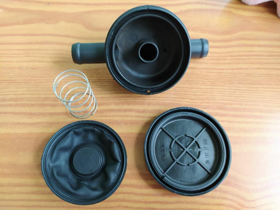

#457 александр51
александр51
  • Cообщений: 1 126
Отправлено 13 Сентябрь 2023 - 09:47
для скептиков и чинаненавистников вот.
https://www.drive2.r...27313311465911/
идентичный черриковскому стоит в рено каптюр. т.е. в PSA, вполне годном концерне.
можно от каптюра нагуглить номер и поставить. европеец в европейца. будет более рассовоправильный апгрейд опеля с выносом клапана наружу.
Сообщение отредактировал александр51: 13 Сентябрь 2023 - 09:48
извлечение car-pass.
#458 александр51
александр51
  • Cообщений: 1 126
Отправлено 13 Сентябрь 2023 - 09:54
а вот от другого рено. по выводу патрубков даже удобнее на 16хер.
8200045745
