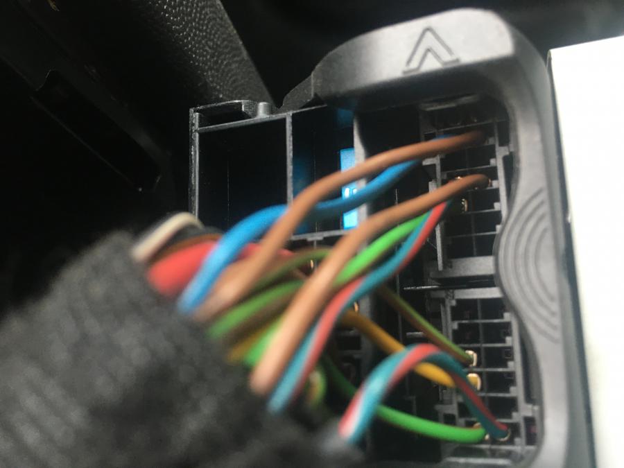

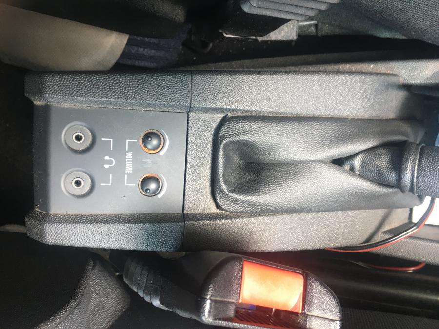

Добрый день.
Захотел подключить к своей магнитоле AUX. На шильдике магнитолы указано, что она без выхода AUX. Однако, когда я добрался до разьема, обнаружилось, что соответствующие пины задействованы! Сижу и думаю - что бы это значило? Может кто сталкивался?
P.S. Машина с twin audio

Отправлено 26 Май 2020 - 11:03
@MisterSasha
Могу ошибаться . но AUX шел по моему в комплектации Cosmo и при наличии головы CD30 MP3  .
А Ваша вроде как просто CD30 . то есть просто дисковая
#215 MisterSasha
MisterSasha
  • Cообщений: 40
  • Автомобиль: Opel Meriva 1.6 XEP AMT Enjoy 2008г.
Отправлено 26 Май 2020 - 11:31
Печалька! Меня смутили выходы на том месте, где должен быть AUX. Вроде, судя по проводам, они ведут именно в пассажирский блок TWIN AUDIO. Ну тогда менять голову, или колхозить.

Машина с twin audio
О, впервые вижу Twin Audio на мериве. Прикольно.
#218 nevus
nevus
  • Cообщений: 963
  • Город:Королёв Моск обл
Отправлено 26 Май 2020 - 13:38
Машина с twin audio
У меня такая же. Только со времени покупки пару раз пользовались.

#220 александр51
александр51
  • Cообщений: 1 126
Отправлено 27 Май 2020 - 08:13
Добрый день.
наличие проводки не показатель. жгуты ставят штатные. как и на круиз.
