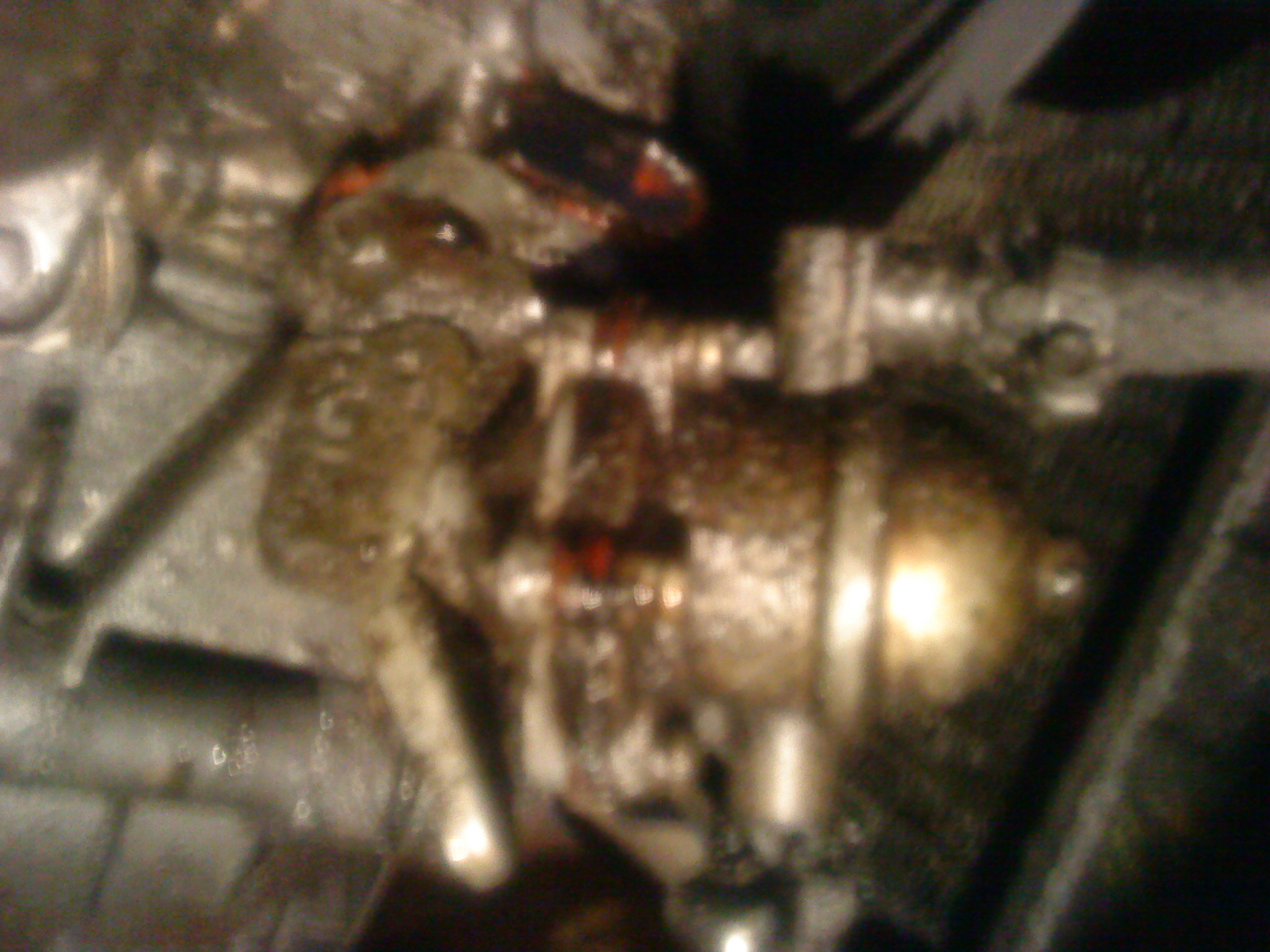

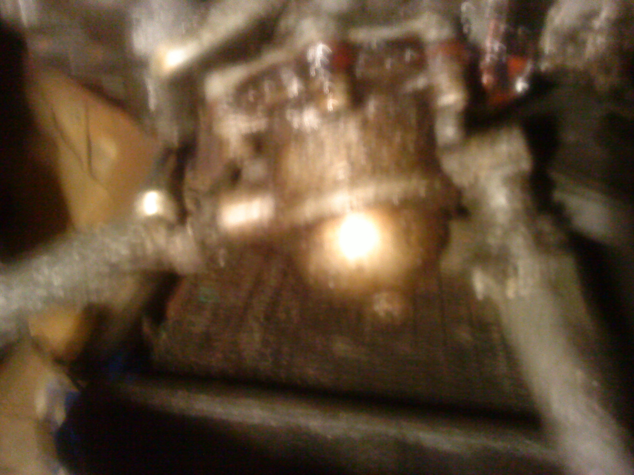

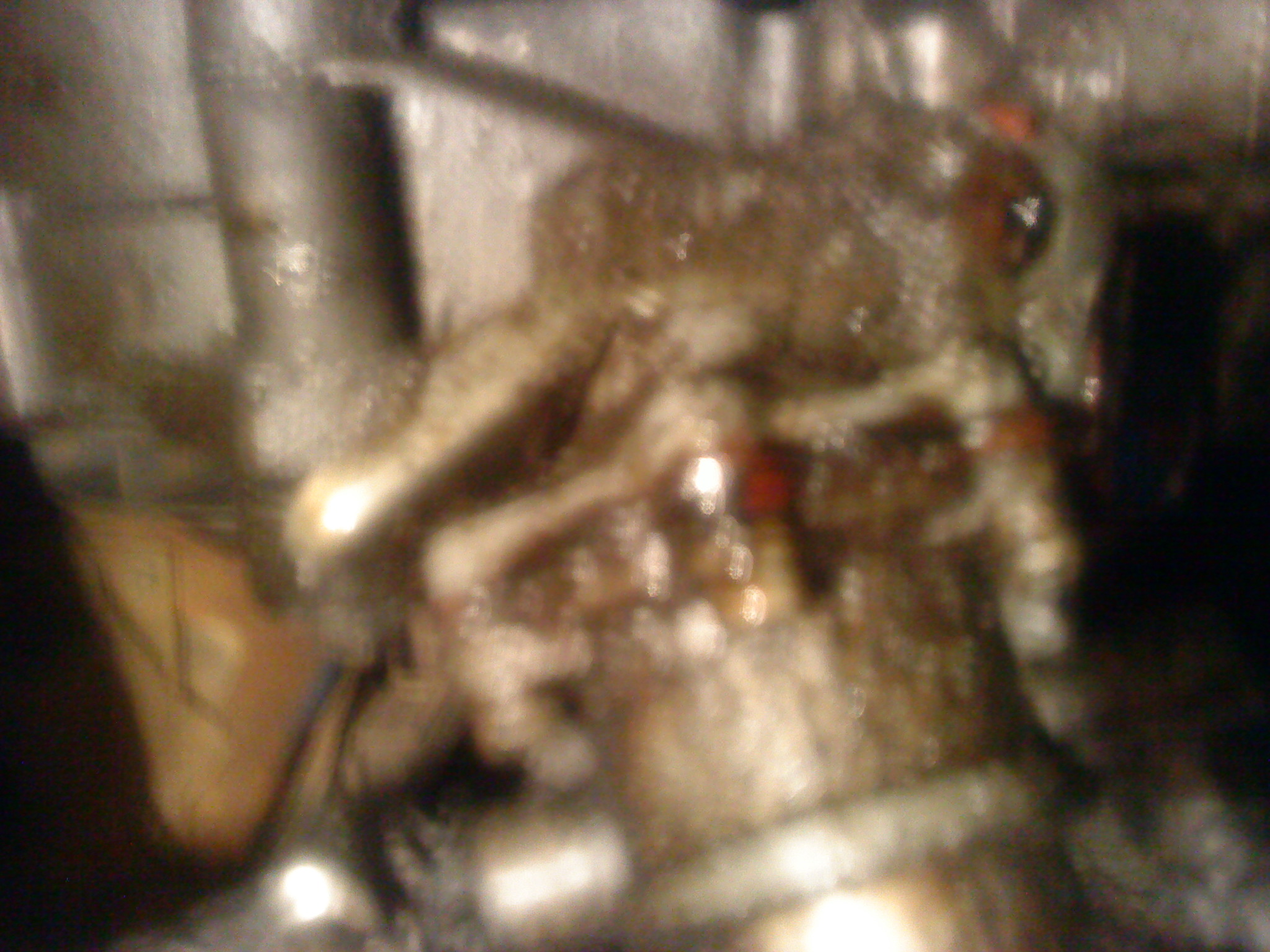

Вот что представляет из себя это чудо...

Цитата(Cruslerr @ 25.7.2011, 11:06) Просмотр сообщения
Всем привет. Подскажите пожалуйста: при установке нового топливного насоса какие прокладки должны быть и какой толщины? Должен ли шток с пружиной сжиматься при установке? Я установил новый насос, но он не качает! Есть подозрение на то, что не правильно установил (не достача прокладок) и вообще умения. Если кто-нибудь выложит фотографии прокладок будет здорово.
Прокладка разумеется должна быть, на глаз могу сказать 1мм (зрение 0.4 biggrin.gif)
ai.gif Это что? Как это? Кто это сделал??!?!
