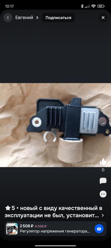

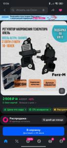

Мужики, всем здарова! Благодарствую всем, кто откликнулся о помощи. Т.к. с перепайкой и электрикой в целом я не дружу совсем, и искать электрика и терять на то время тоже желания особобого нет, нашёл вот такой вариант на ОЗОНЕ, чтобы просто: "снять старый- поставить новый". Как считаете, такой вариант имеет место быть? (Фирма ERA)
Может он и подойдёт, но паять, скорее всего, всё равно придется. На моей провод присоединяется к регулятору напряжения через разъём, а здесь - под гайку. Придется менять фишку на клемму в очень неудобном для пайки месте, если генератор не снят с машины.
1. Тогда надо найти сразу с фишкой...?
2. Как отсоединять эту фишку? Сегодня лазил и не смог снять, только отвалился какой-то синий язычок...

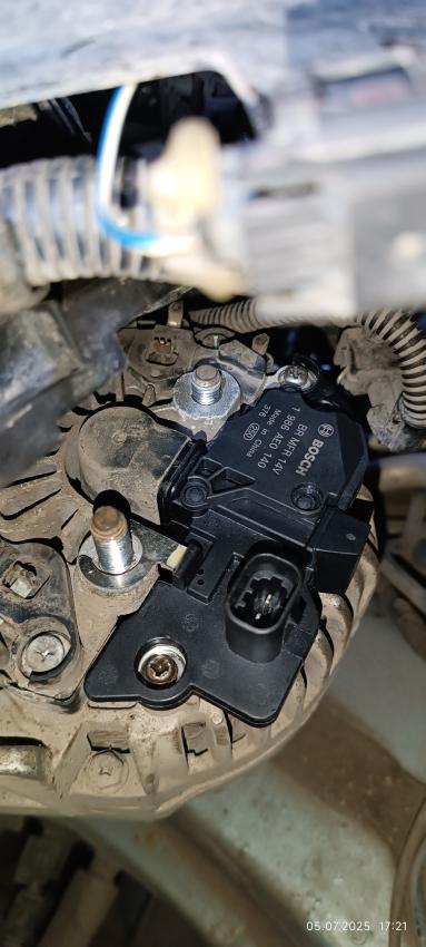

Мужики, всем здравия! Всем БЛАГОДАРЮ за помощь с выявлением и решением проблемы с реле напряжения генератора, ещё раз убедился в высоком качестве знаний и отзывчивости людей, очень приятно!!!
Проблема была действительно в отгнившей клеме, которая выпала после двух открученных болтов, так я катался примерно месяц и около 1000 км пробега. В итоге взял на маркете "ОЗОН" регулятор фирмы "БОШ" 1986AE0140. На z16xep 2008 г. подошёл, на данный момент пробег около 500 км, заряд держит нормально, пока всё работает.
