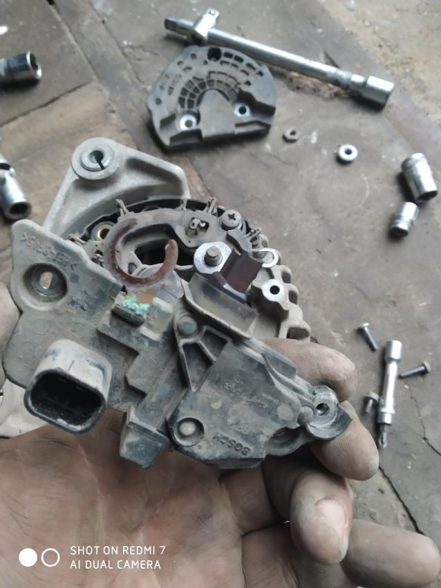

Отгнивает клемма, очень похоже. Родовая болячка. Паять придётся.

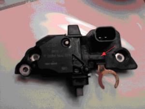

#864 Vitaly47
Vitaly47
  • Cообщений: 673
Отправлено 17 Июнь 2025 - 17:53
Ух ты! А куда надо посмотреть, чтобы её увидеть?
Регулятор напряжения - стоит на генераторе снизу. Можно снять, не снимая генератор ( мне пришлось это делать зимой - хорошо, что в гараже есть яма).

#865 Хатуль Мадан
Хатуль Мадан
  • Cообщений: 2 013
  • Город:Северодвинск
Отправлено 17 Июнь 2025 - 17:57
Смотреть надо на генератор, точнее на его клеммную коробку. На фото показана собственно сама болячка. Зелёная кака на клемме приводит к её отгниванию. Я этот узел снимал из-под машины, из ямы. А так - да, к автоэлектрику.

#866 Vitaly47
Vitaly47
  • Cообщений: 673
Отправлено 18 Июнь 2025 - 13:35
Единственная сложность при снятии регулятора напряжения - это открутить дальний винт на пластмассовой крышке закрывающей регулятор, там нужна короткая крестовая отвёртка. Из инструмента ещё - головки на 13 и на 15. Там две гайки и четыре винта открутить.

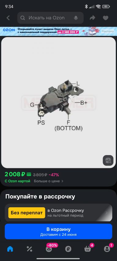

#869 Stason8321
Stason8321
  • Cообщений: 621
  • Автомобиль: Meriva А 1.6 Z16 XEP, МКПП
Отправлено 21 Июнь 2025 - 09:40
Мужики, всем здарова! Благодарствую всем, кто откликнулся о помощи. Т.к. с перепайкой и электрикой в целом я не дружу совсем, и искать электрика и терять на то время тоже желания особобого нет, нашёл вот такой вариант на ОЗОНЕ, чтобы просто: "снять старый- поставить новый". Как считаете, такой вариант имеет место быть? (Фирма ERA)

#870 Хатуль Мадан
Хатуль Мадан
  • Cообщений: 2 013
Отправлено 21 Июнь 2025 - 09:56
Почему нет? Вполне. А старый можно кому-нить рукастому на реставрацию отдать. Будет запасной.

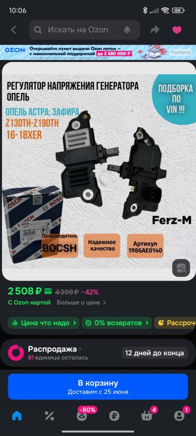

#871 Stason8321
Stason8321
  • Cообщений: 621
Отправлено 21 Июнь 2025 - 10:12
Благодарю за мнение. Вот, ещё нашёлся БОШ.

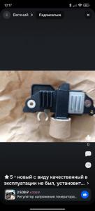

#872 Stason8321
Stason8321
  • Cообщений: 621
Отправлено 21 Июнь 2025 - 10:18
Может кто подскажет, этот похож на тот который стоит на z16xep ?

#873 Хатуль Мадан
Хатуль Мадан
  • Cообщений: 2 013
Отправлено 21 Июнь 2025 - 14:45
Зачем такие муки? Они все слегка похожие. Снимаем родной, читаем на нём код, пробиваем в Экзисте, покупаем расово верный Стартвольт за 1700, ставим и ездим дальше.

#874 Vitaly47
Vitaly47
  • Cообщений: 673
Отправлено 21 Июнь 2025 - 15:41
Может он и подойдёт, но паять, скорее всего, всё равно придется. На моей провод присоединяется к регулятору напряжения через разъём, а здесь - под гайку. Придется менять фишку на клемму в очень неудобном для пайки месте, если генератор не снят с машины.
#875 Stason8321
Stason8321
  • Cообщений: 621
Отправлено 21 Июнь 2025 - 19:30
Клему на новом реле надо смазать цапон-лаком и солидолом?
#876 berkut
  • Cообщений: 16 581
Отправлено 21 Июнь 2025 - 21:13
солидолом не сработает, а лаком покрыть или просто покрасить часть, что не контактирует как контакт под гайку - это работает
  • Stason8321 сказал за это спасибо

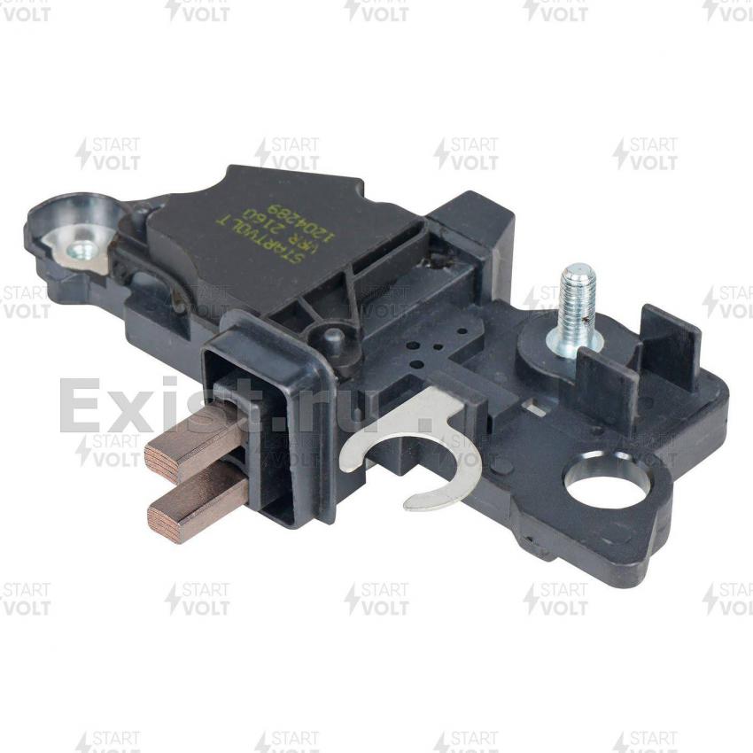

#877 Хатуль Мадан
Хатуль Мадан
  • Cообщений: 2 013
Отправлено 22 Июнь 2025 - 08:55

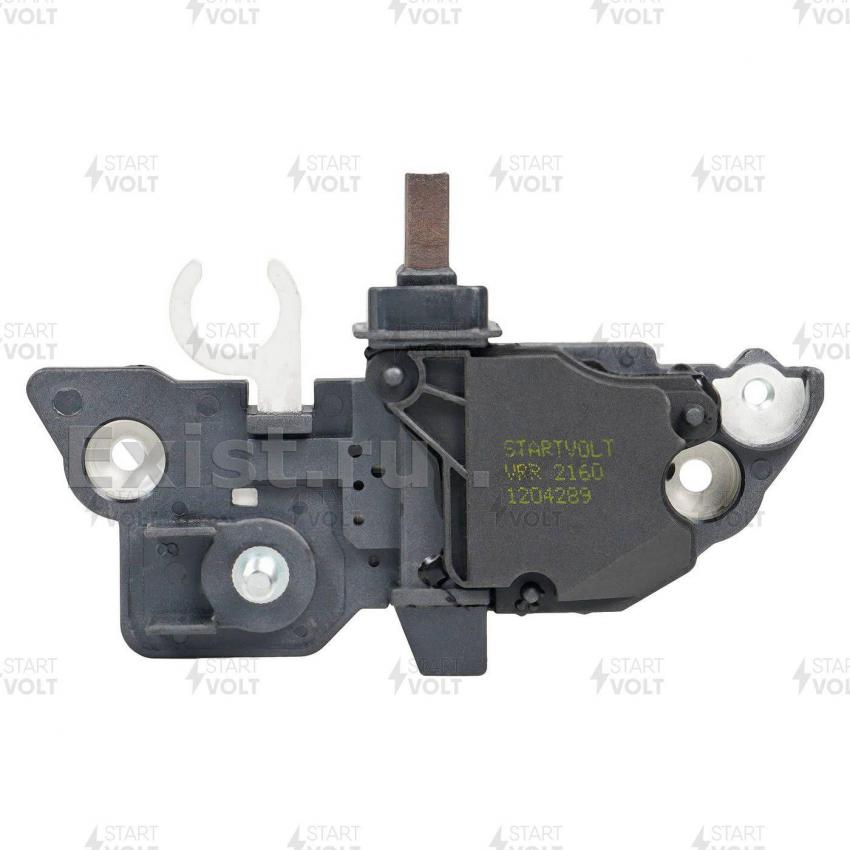

Вчера ползал по Элкатсу, выяснил, что для моторов *ХЕР генератор там проходит, как цельное изделие, а вот для моторов *ХЕ - можно уже отдельно выделить регулятор. Их там три - для генераторов на 80, 100 и 120 Ампер. Мой случай - стоамперник, даёт GM9117942, аналог от Стартвольта выглядит вот так:
цена чуть более 1500. Возможно пригодится.
  • Амбр сказал за это спасибо
#878 Vitaly47
Vitaly47
  • Cообщений: 673
Отправлено 22 Июнь 2025 - 21:22
И, скорее всего, придётся менять штеккер на клемму.
#879 Хатуль Мадан
Хатуль Мадан
  • Cообщений: 2 013
Отправлено 23 Июнь 2025 - 08:26
Точно! Штеккер-то я и не заметил!  :ag: Ну, значит, это не вариант. Видимо, у *ХЕ и *ХЕР слегка разные генераторы.  :ak:
