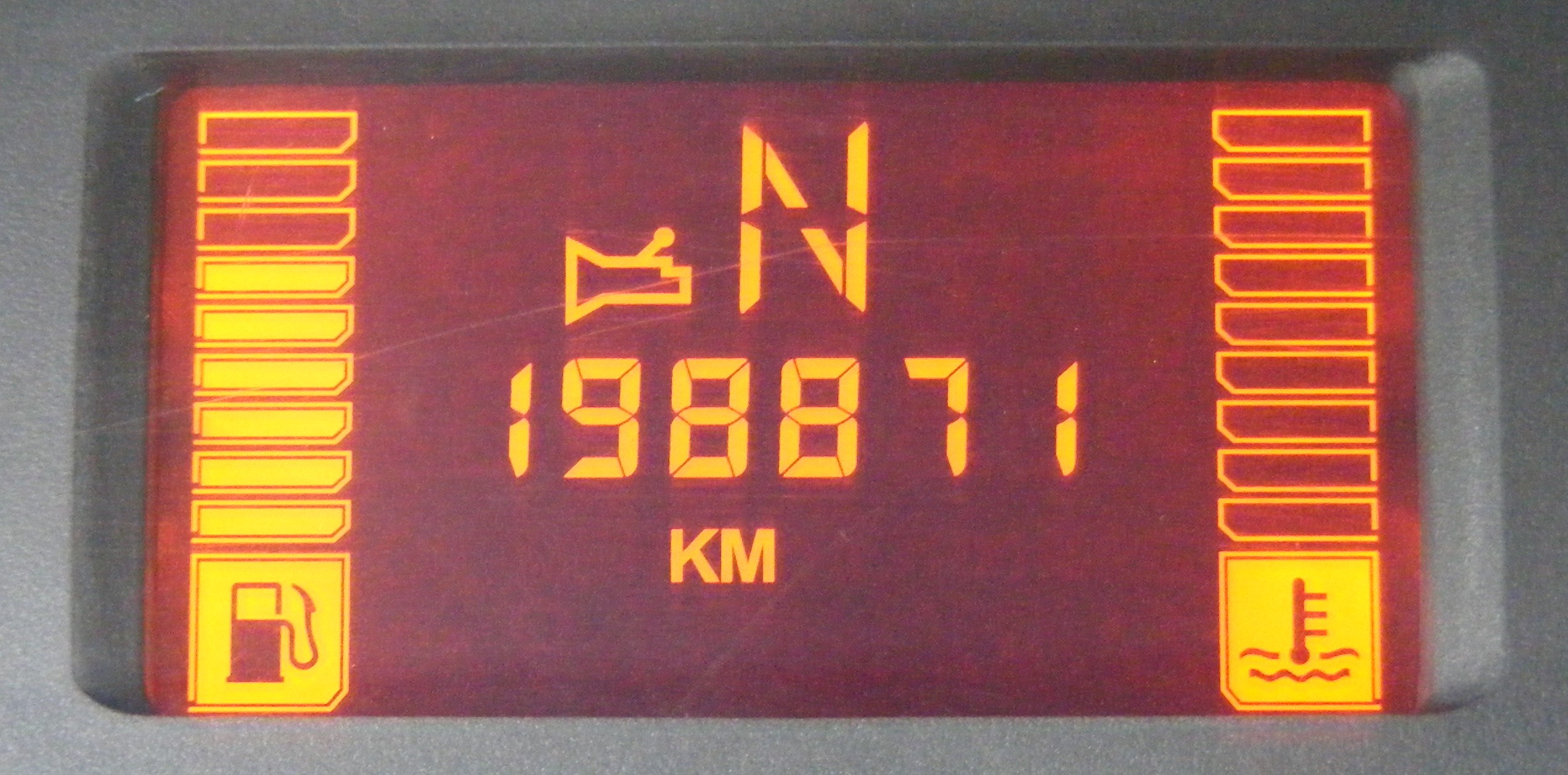

Если кому интересно какие проблемы возникли с изитроником. Вкратце опишу.
Началось с того, загорелся значёк коробки на табло, затем коробка перешла в аварийный режим работы не включается автомат. На СТО обнаружили течь прокладки между роботом и коробкой (текла Тормозная жидкость). Прокладку заменили. Так же была течь в гидравлике робота (тёк Дикстрел 3) течь устранили. Робота поставили на место. Взялись программировать а тут ошибка на ошибке. 1 Ошибка давления, Датчик давления ... вне зоны рабочих характеристик, Поломка коробки передач, Ошибка электронного впрыска и свечей накала, ... Прошиватся нормально не хочет. Заказали датчик давления - 4 недели из Германии. Заменили. Ничего утешительного. Ошибка ещё больше усугубилась теперь ко всему не включается задняя передача. Насос постоянно подкачивает в момент подкачки загорается лампочка поломка корбки. В процессе заучивания - передачи включаются не сразу... и в конце концов либо зависает либо выдает ошибку.

В автомате едет?
На БК горит или моргает индикатор поломки коробки?
При включенном зажигании, на не заведённом двигателе - как часто качает насос?
На ходу - это когда именно, выше 2-й передачи или во время остановки
Как быстро переключаются передачи на незаведённом двигателе? Есть хруст?
Как давно делал процедуру обучения хода сцепления на сервисе (как то оно по умному называется, забыл)?
У меня в ходу просто заклинила 4-я передача! Ехал в круизе по населенному, вышел за него, стал добавлять а он на 4-й и остался. Стал останавливаться, передача не сбросилась. Задавил тормоз до полной остановки aq.gif aq.gif aq.gif
После этого машина на отрез отказалась заводится. (Что при включенной педали тормоза, что без неё). Постоянно горел знак поломки коробки на БК, насос не качал и коробка застряла на 4-й передаче. Пришлось снимать изитроник прямо в поле. Если бы не vladdych, был бы я бедный на пару тысяч гривен на эвакуатор. Открутил Три болта, голова на 13. Снял робота. Повернул селектор выбора передач лепестком к двигателю, проверил (машина катается свободно). На трос кинул и все. Для того, чтобы завелся двигатель нужно ещё отключить питание изитроника. Тогда БК не увидит его и позволит завести двигатель.
