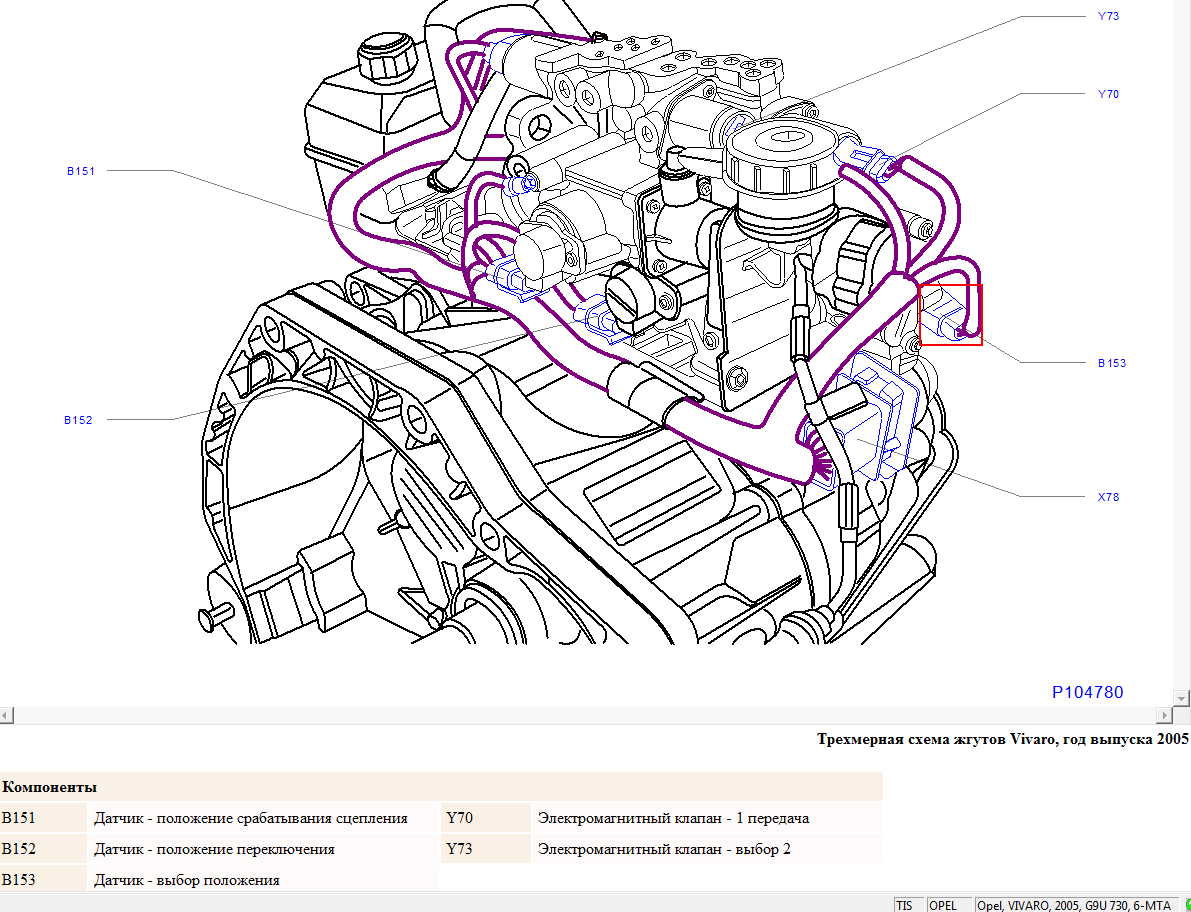

Так что за датчик?

Так что за датчик?
[/quote]
Датчик В22. Визуально не похож, но стоит в том же месте, значит он.

Цитата(TWOREZ @ 23.5.2011, 14:19) Просмотр сообщения
Так что за датчик?
