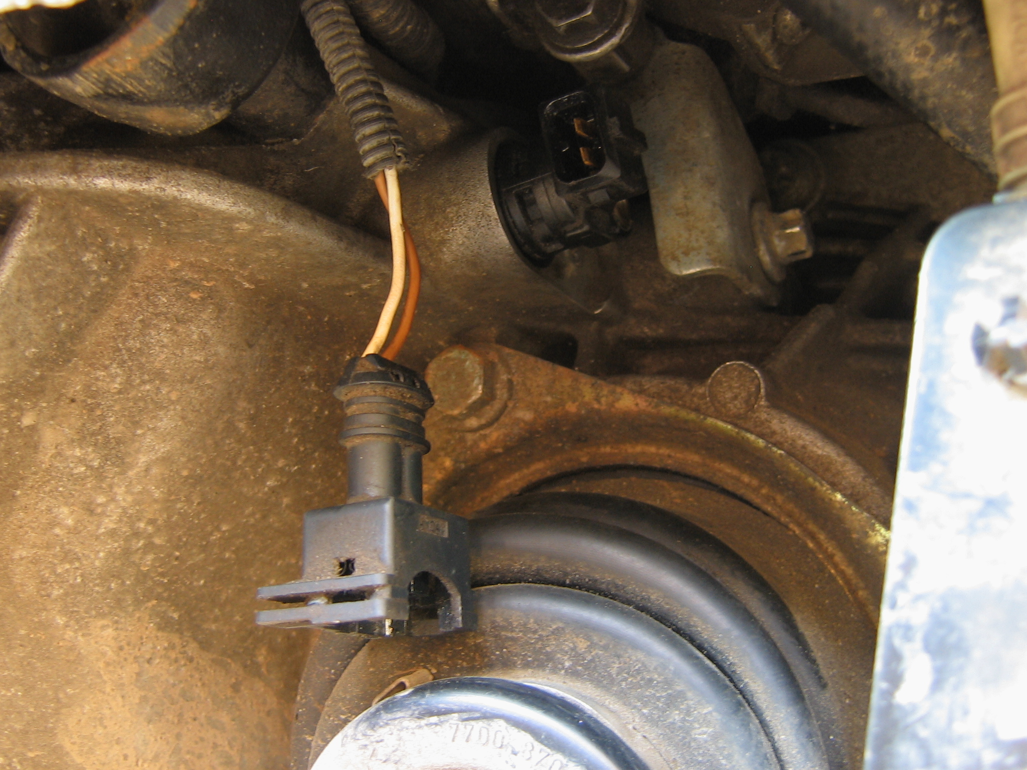

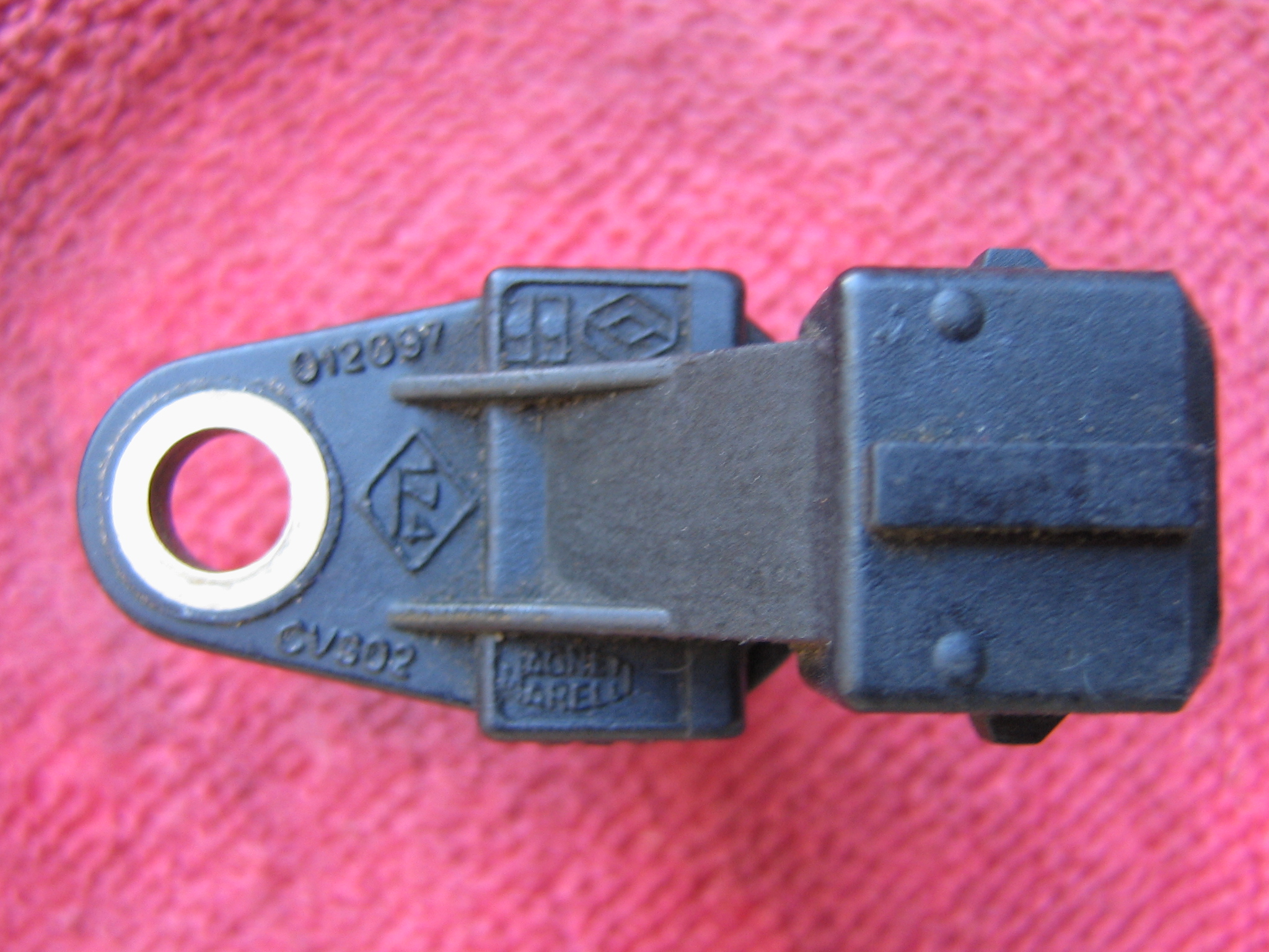

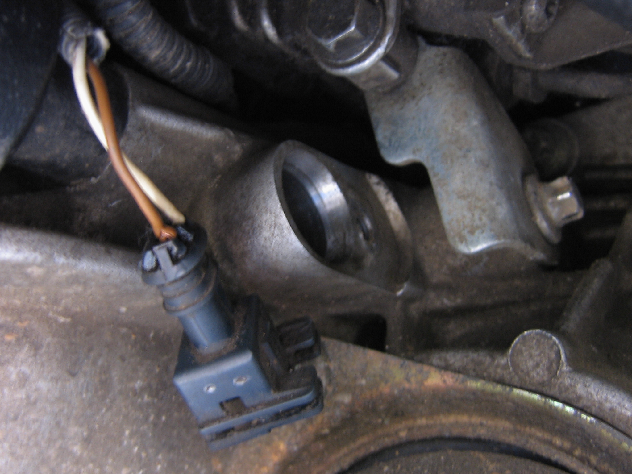

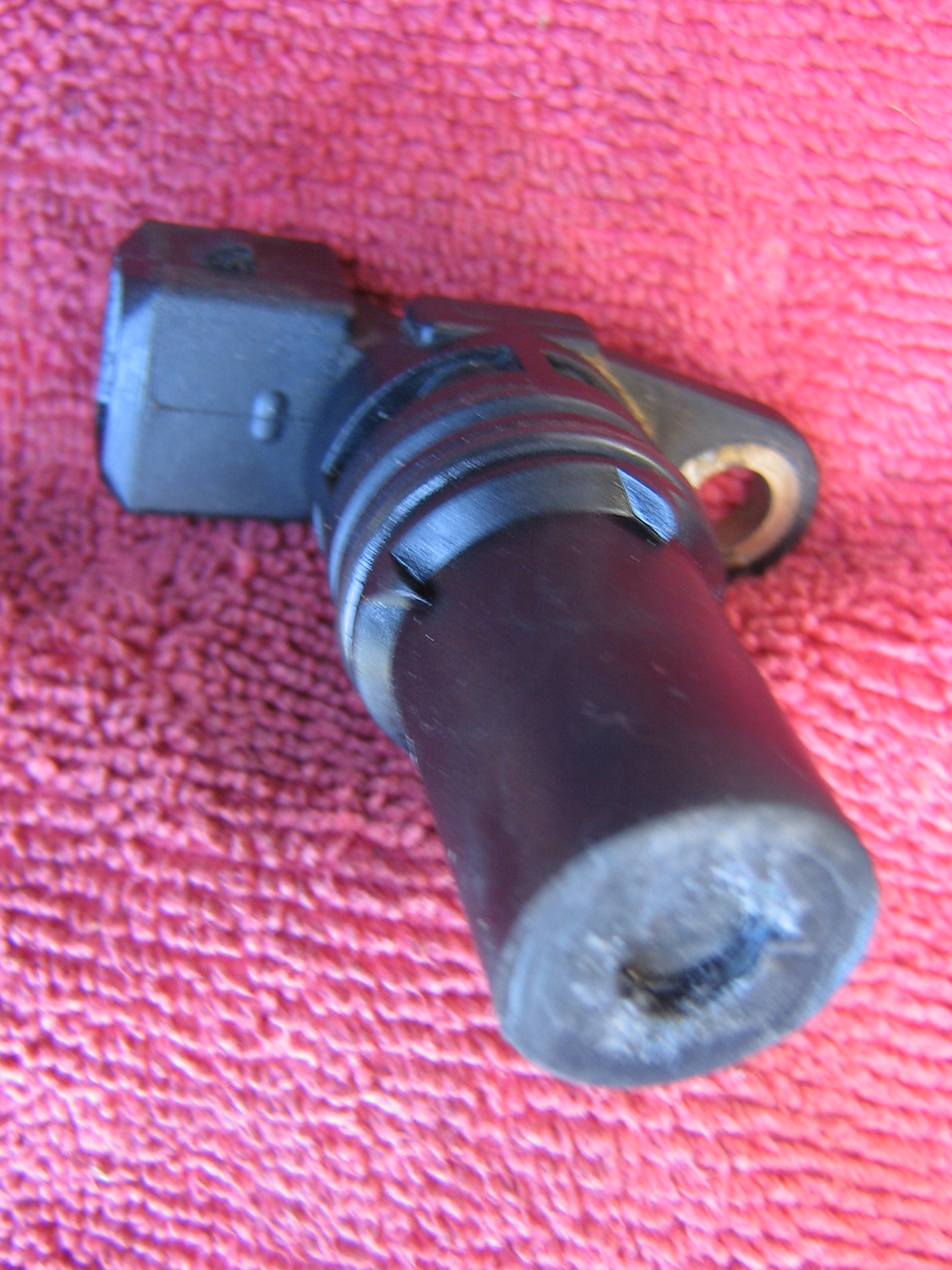

Сегодня вызвал эвакуатор, погрузили и доставили на процедуру. Провода и разъемы к насосу оказались в порядке. Стукнули молотком по движку насоса пару раз и завелась. Теперь будем разберать его. О новом пока не думаю, даже не знаю сколько он стоит?
Очень грязная жидкость сцепления! После нужно прокачать и обучить...
И самый интересный момент. Из-за чего у меня не переключалась скорость. Обнаружился датчик входного вала коробки передач мокрым. И выходила ошибка соответствующая. (это по словам мастера, сам не видел датчик, ошибку видел). Интересно а что за жидкость там через датчик входного вала просачивается? И не спросил где точно стоит этот датчик? Примерно знаю, что со стороны правого колеса. И может ли этот датчик называться датчиком скорости?

Сам нашёл этот датчик. Снял не быстро. Хитро его посадили там. Со всех сторон мокрый. Вот...
