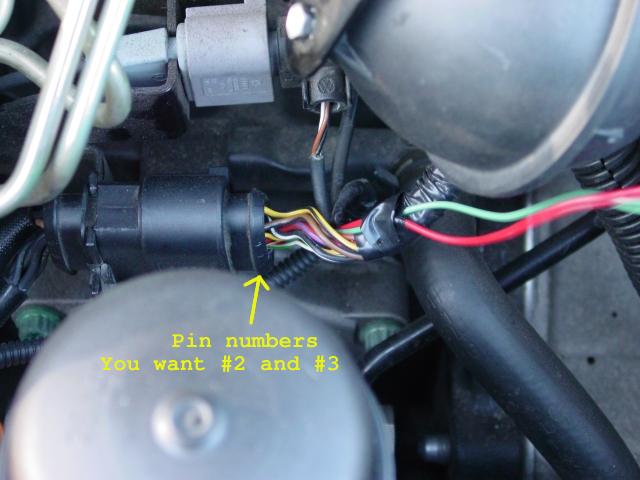

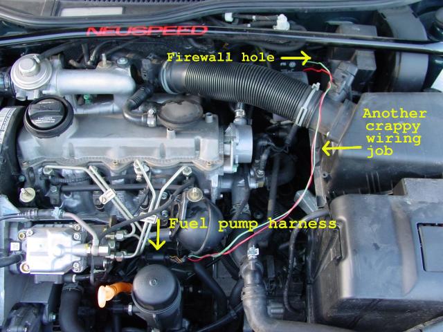

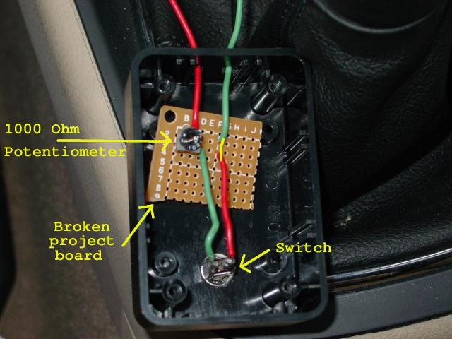

кому тюненх коробочек
а так 1 резистором - тнвд чипуются http://forums.tdiclu...ead.php?t=12165

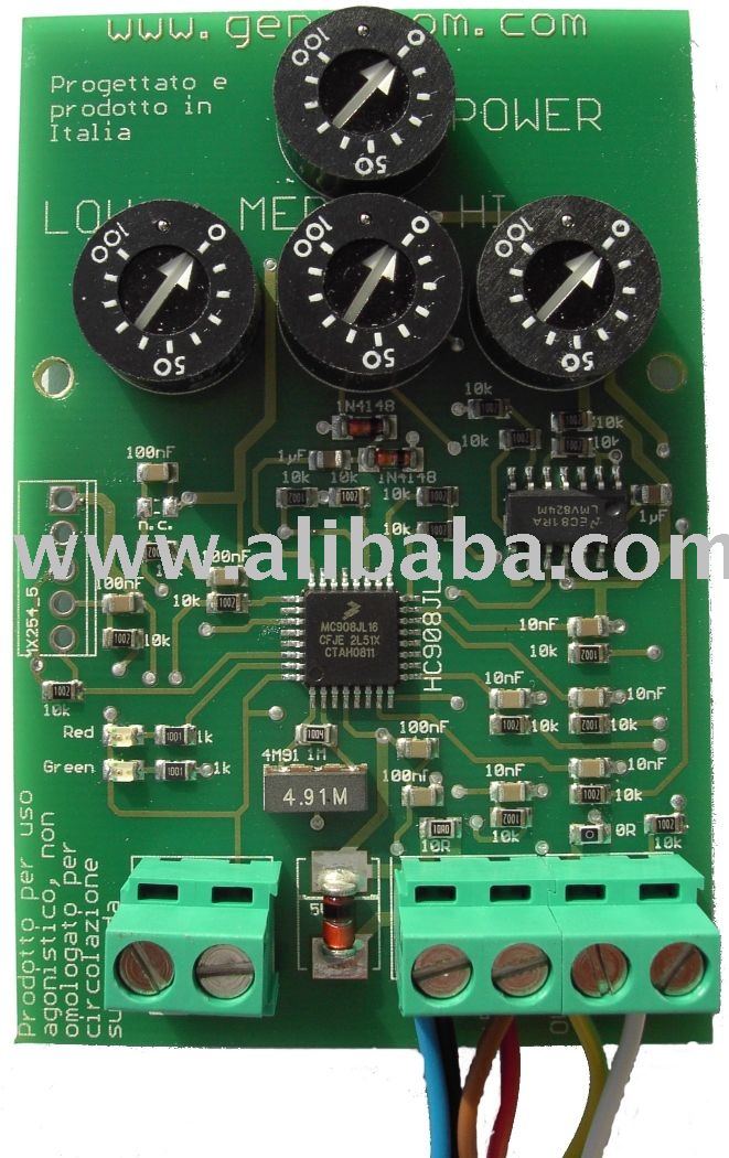

а потенциометрами сверху накручиваешь мощность какую тебе надо Изображение
а почему распыл будет неправильным??? при увеличении воздуха и давления??
Мне кажется все у них там нормально - недаром некоторые из продавцов коробок гарантию по 3 года дают.
Правда после 3 лет то же ведь ездить надо! Изображение
При обмане температуры топлива, будет подаватса только больше топлива, штоб сберечь концентрацию смеси.
