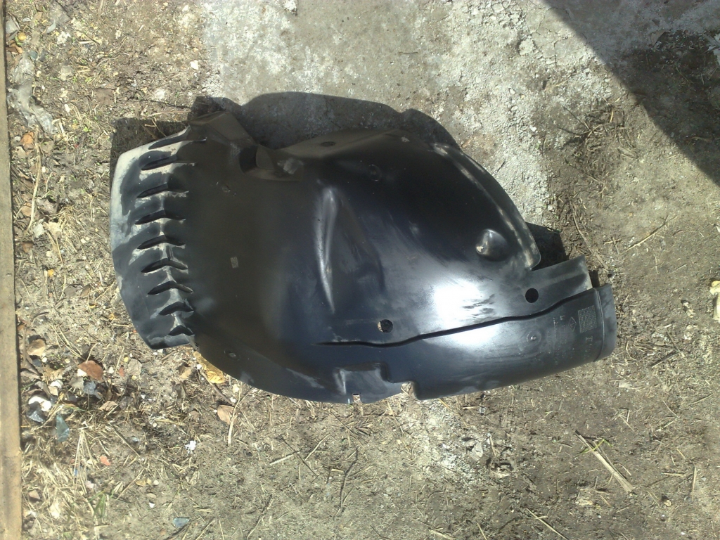

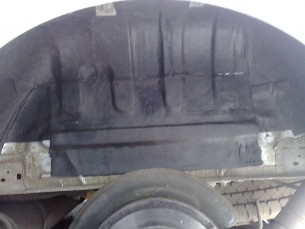

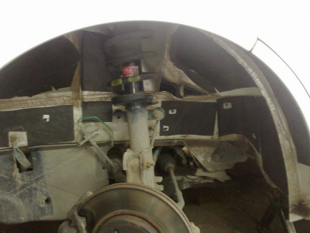

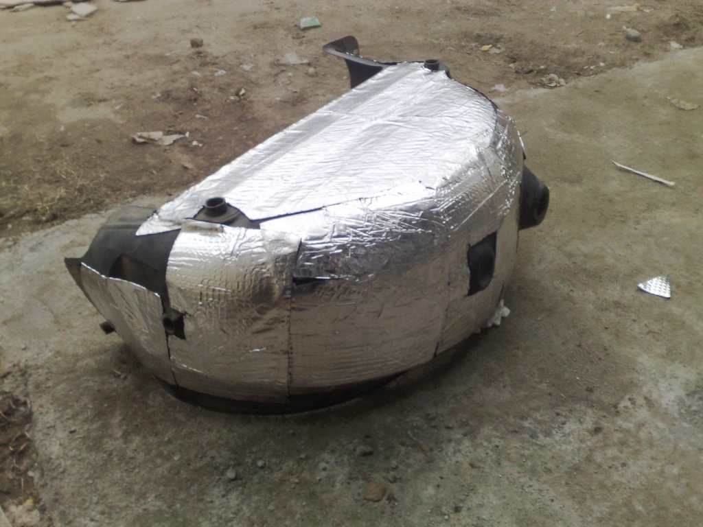

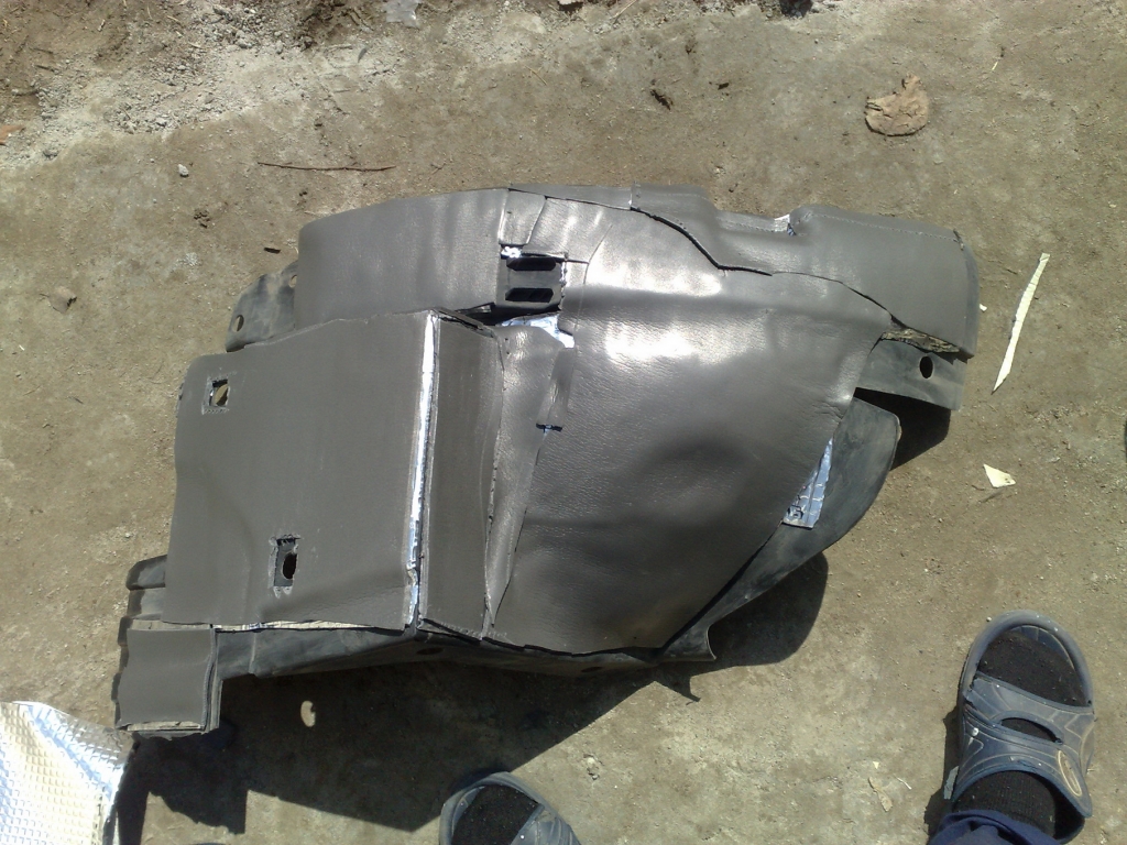

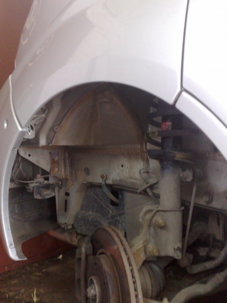

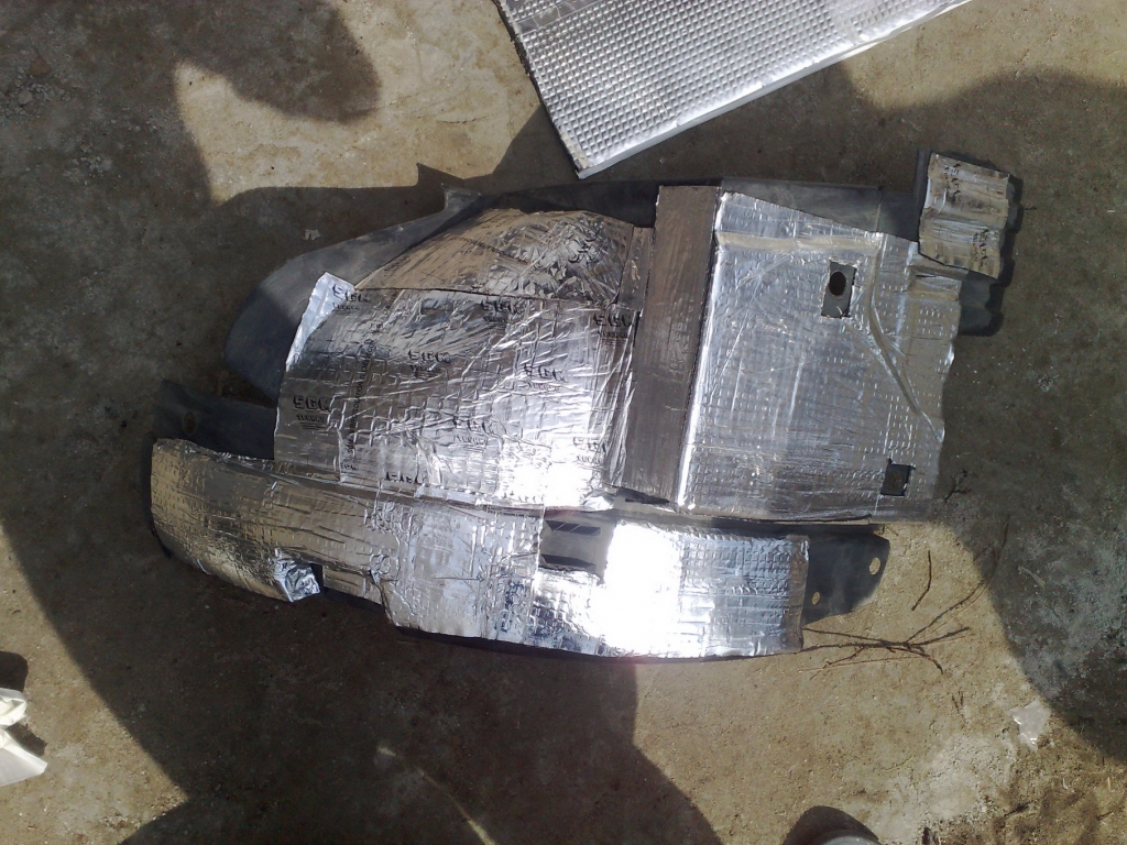

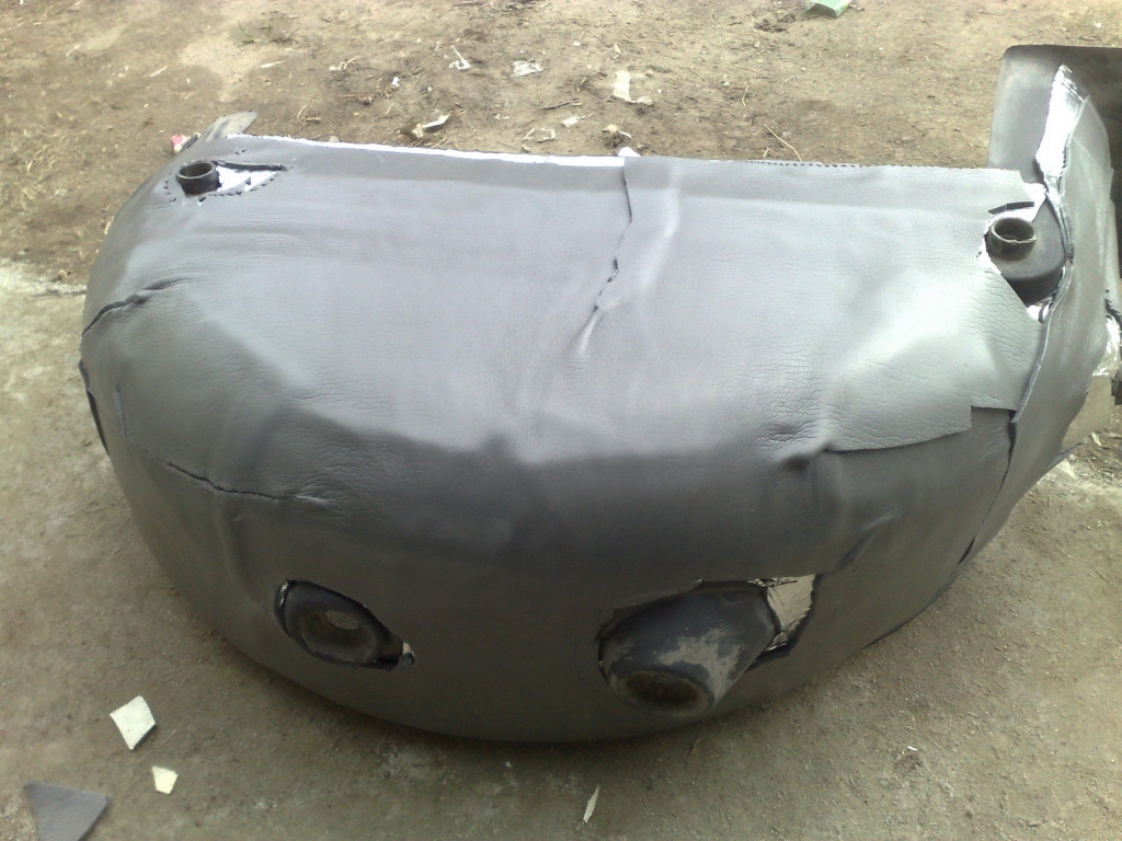

Кто-нибудь занимался шумкой? Вот фотоотчет первого этапа шумки.Шумка колесных арок.Все фото здесь:
http://speedy.su/ind...a...y&Itemid=54
Продолжение следует...

Итак начинаем со снятия подкрылок, передние состоят из 2-х частей,держатся на клипсах-ершиках а также на винтах под звездочку.Задние цельные крепятся аналогично.После снятия обезжириваем металл.Мы делаем это уайт спиритом,подкрылки также очищаются и обезжириваются.
После этого начинаем проклейку металла виброизоляционным материалом.Мы использовали 2 вида:
СГМ вибро Б2Н+СГМ вибро БМН.Толщиной 2 и 4 мм соответственно.Используем комбинированно,2 клеим там,где труднее прикатывать роликом,или потом есть подозрение,что не сядет подкрылок.Технология такая Материал с клейкой стороны прогревается максимально феном,прикладывается на металл и прикатывается специальным металлическим прикаточным роликом.После переходим к подкрылкам.Первая задача убрать с них эффект барабана.Для этого мы использовали виброфильтр СГМ вибро М2.+ комбинированно с виброизоляцией Викар 2 мм.Просто чтобы доиспользовать.Так в основном делаем все СГМ.Также прогревается со стороны клейкого битумного слоя и прикатывается тщательно роликом к подкрылку. И второй слой подкрылка делается Изолоном 3004.Т.е толщиной 4 мм.Там нагрева не требуется,это самоклеящийся материал на основе полиэтилена,выполняет тепло-шумоизоляционные функции и абсолютно не впитывает воду,что важно на подкрылках.
Будем продолжать отчет.
Вопрос почему с наружы авто? Обычно делают из середины.
Я себе делаю из середины.
Хотя тож непонятно зачем снаружи?... Ну вибра то понятно. как антикор сработает, а вот пористая шумка будет только влагу собирать. aq.gif
а подкрылок нет смысла клеить..

Ну я уже написал,что шумоизоляция негигроскопична.Полиэтилен по свое природе не впитывает воду,это первое.А второе, кто говорит что изнутри арки не делаются? Делаются,при разборе салона.Вторым этапом.Просто мы считаем,что шумить арки снаружи это очень эффективно.Т.к. пластиковый подкрылок работает как барабан.Почти у всех авто слышно колеса. А переднее крыло изнутри вообще не проклеить. Nuxudol интересная вещь. Но есть и свои минусы. Довольно сложная работа и т.д. А если потребуестя потом демонтаж и т.д.? Вот снаружи крыльев наверное применимо.В ролике,кстати используют дешевый говноматериал и непонятно как они вибру клеют руками...
Сообщение отредактировал madman41: 04 Май 2011 - 18:36

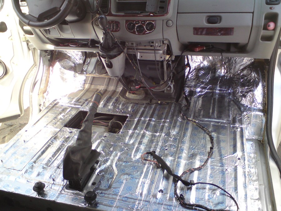

Всем здраствуйте, я сделал вот так [attachmentid=71691] , STP (5 листов 50/70см), потом когда переделывали на пасажир, ещё и на заднюю часть пола что то похожее кинули, и на потолок. Вобщем разница ощутима от того что было.
Разница,конечноо ощущается.Вам бы еще второй слой изолона...вот как пример с этим схожим авто
З.Ы. Не удивляйтесь потом што из за увеличившегося веса пластиковые подкрылки будет срывать с пластиковых клипс крепления.
Сообщение отредактировал Чижик: 04 Май 2011 - 18:56
