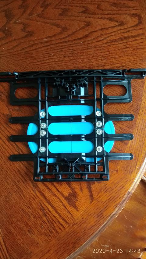

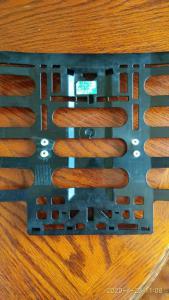

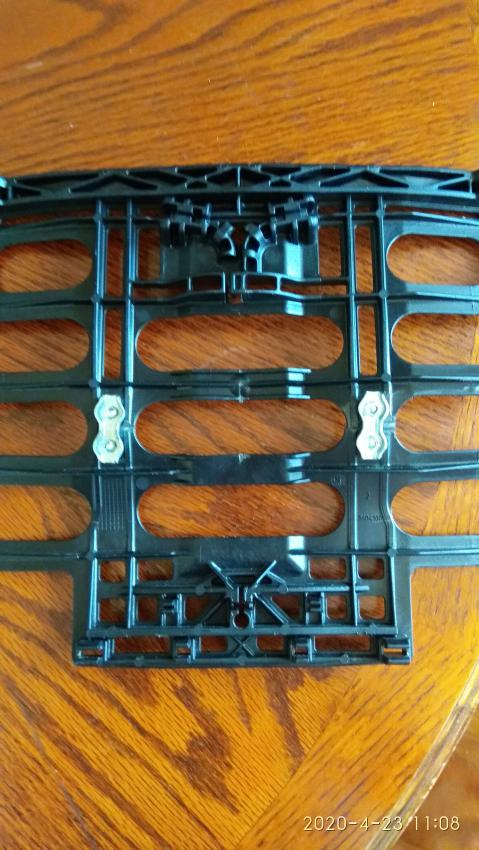

Ремонтировал я вчера поясничный упор.
Первый раз его ремонтировал несколько лет назад, но, как оказалось, неудачно.
Решил всё переделать.
Взял для этого дела полиэтиленовую крышку от лоточка из Икеи.
Она прочная и гибкая, как раз то что нужно!
Фото внизу (в обратной последовательности). Думаю по ним все понятно будет.
Сейчас всё работает как прежде и как надо, всё удобно!

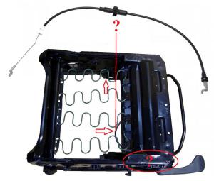

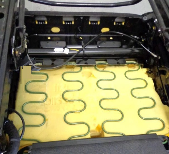

Я нигде не могу найти картинку или фотографию, как решается механизм подъема сиденья водителя. Интересно, к чему прикреплен рычаг управления лифтом.
Eсть кабель, но как он контролируется?

@hydrant
Кабель - это подогрев седения водителя .
Лифт работает за счет подъемного механизма в виде гидроупора .
Принцип действия : если сидите и Вам надо отрегулировать по высоте .
Нажимаете в верх рычаг и попу приподнимаете не много .
Сиденье поднимется  в верх .
Если высоко . то т еже действия рычаглм , но попой придаливаете сиденье в низ .
Если не получается все это сделать - значит микролифт не работает (((

Cпасибо, как отрегулировать сиденье мне понятно, но я хочу узнать, как работает микролифт.
Я думаю, что я написал, это неправильно, это трос подъемника сиденья.
https://aredi.ru/tro...html#user_field

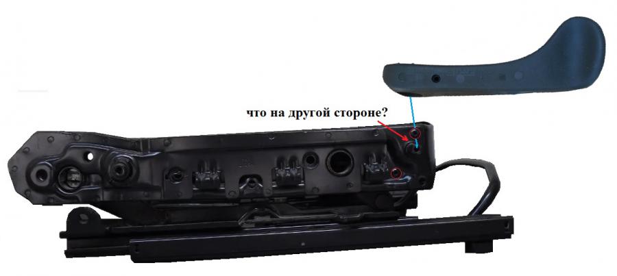

.. еще одна картина ..
