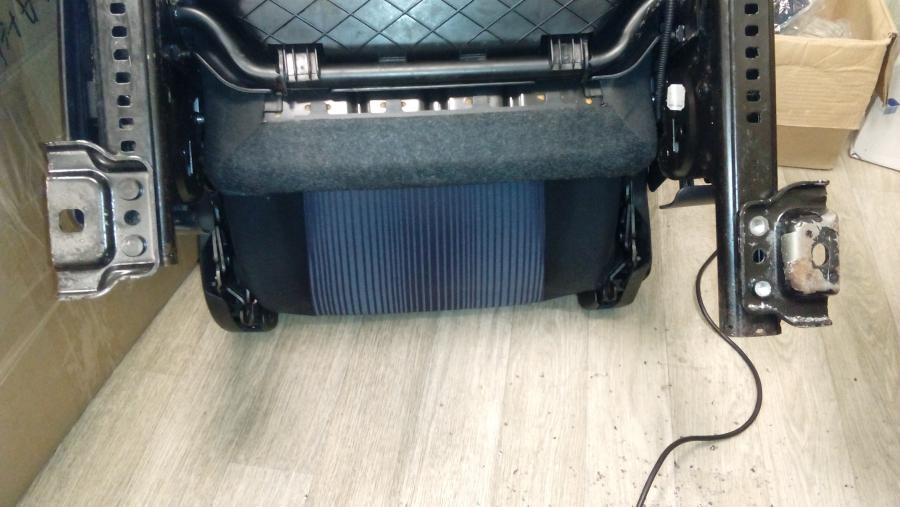

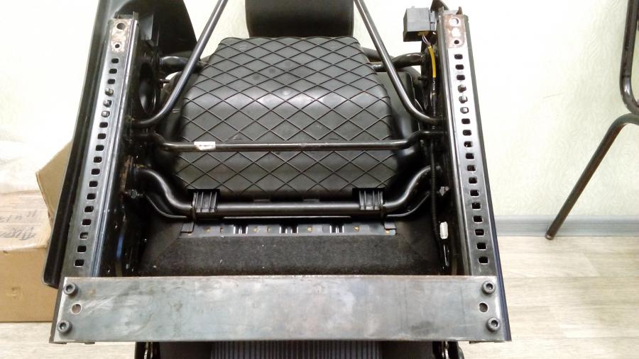

#97 александр51
александр51
  • Cообщений: 1 126
Отправлено 17 Январь 2018 - 12:14
в продолжение темы.
пластина переходник для крепления задней части сидухи штатным гайкам закладным.
1. высверлить заклепки четырех ушей.
2. просверлить две новых дырки на одном из полозьев.
3. прикрутить пластину и укоротить полозье - они не симметричны, одно длиннее.
Железяка толщиной 3-4 мм для надежности. болты и гайки повышенной прочности, как и штатные. хотя зачем неясно - сам металл полозьев миллиметровка максимум два.
спереди пластины не нужны. нужно установить заклепочные гайки.
Про железяку. Думаю можно вместо пластины использовать и уши как изначально на фьжиновском. но цельная пластина в плане крепкости мне кажется надежнее. в случае чего, когда пассажир захочет полететь вперед с сиденьем, уши могут и вывернуться. а пластина на такой маневр не способна. С другой стороны на фьюжне не выворачиваются же при ДТП.
Сообщение отредактировал александр51: 17 Январь 2018 - 13:32
извлечение car-pass.
#98 александр51
александр51
  • Cообщений: 1 126
Отправлено 05 Февраль 2018 - 14:31
кресло встало.
итого.
от переходной пластины остались  два небольших переходника. так лучше - ногам сзади сидящего не мешает.
преднатяжитель встает меривовский нормально. но желательно подобрать втулку на болт( болты разные на креслах).
ремень справа крепить есть где.
спереди крепление:
железо торчащее из пола срезал закрасил.
поставил две заклепочные гайки. и болтами через родные дырки во фьюжиновских полозьях. сами полозья длинноваты и нужно обрезать пару см.
Скрытый текст
сзади крепление:
два переходника. и в родные закладные гайки в полу.
Скрытый текст
позже останется декоративный пластик слева подрезать, что встал и закрыл кишки железа сбоку. ну и ржавчину на полозьях подкрасить, раз уж полез туда.
собственно всё.
Скрытый текст
при наличии инструмента, тисков и куска металла3-4мм, затраты на замену - только болтов разных докупить. остальное напильником и руками.
  • Амбр сказал за это спасибо
