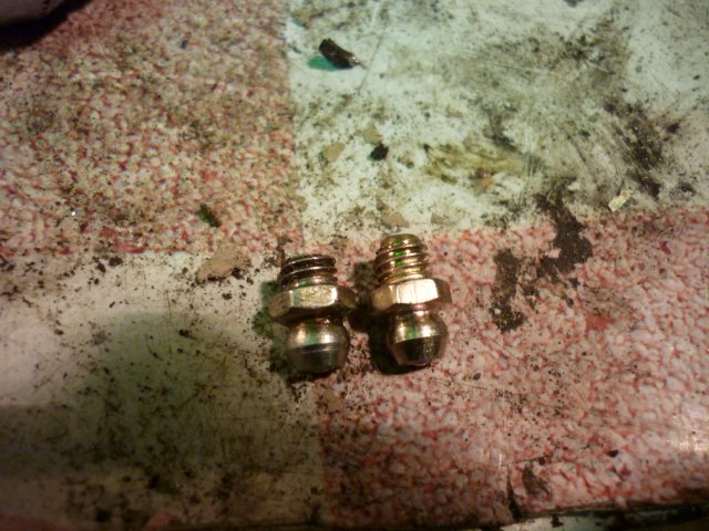

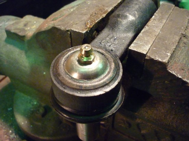

#11 ТриPowerМакс
ТриPowerМакс
  • Cообщений: 676
  • Город:Краснодар
  • Автомобиль: Omega B X25XE АКПП 2000г
Отправлено 16 Май 2011 - 16:29
Цитата(Sergey_ @ 16.5.2011, 12:11)
Внимание, вопрос: почему от пресс-масленок отказались автопроизводители?
Потому что в зону трения попадает очень мало смазки, а то, что попало - быстро разрушается.
Т.е. в принципе шарнир всегда работает на сухую?
А сейчас подумайте - готовы ли вы раз в месяц нырять под машину с шприцем, вывинчивать пробки, ввертывать масленки, шприцевать их и снова глушить отверстия пробками?
Может я где-то не так выразился, но все же вот пресс-масленка
[attachmentid=72403]
вот она вкручена в шаровое соединение
[attachmentid=72404]
если её обмазав герметиком закрыть плотно колпачком, неужели внутрь шарнира попадет влага, песок и пр., при условии что уже внутри самой масленки есть устойчивая к влаге антикоррозийная смазка? Со стороны пальца естесственно все закрыто пыльником.
