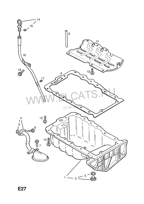

3. Чего делать с масленным щупом в месте соединения с двигателем он оторван, я так и не понял там заводская сварка или прессовка?

2.рекомендуется замена,раз разобран не так дорого, и можно еще тыщ на 200 забыть если нет денег на цепь то натяжитель полюбому...
3.надо смотреть
4.есть такая программа тис 2000 можно скачать на этом сайте,или в интернете,выбрать машину и там подробная инструкция с картинками на win 7 64бита не работает,на xp сто процентов работает...
Как видно на фотке походу он просто впихивается туда через уплотнительное кольцо(17),сама трубка 1600 рубликов на разборке рублей 500
только длинна для 1.0л по моему меньше..
и скорее всего агила а

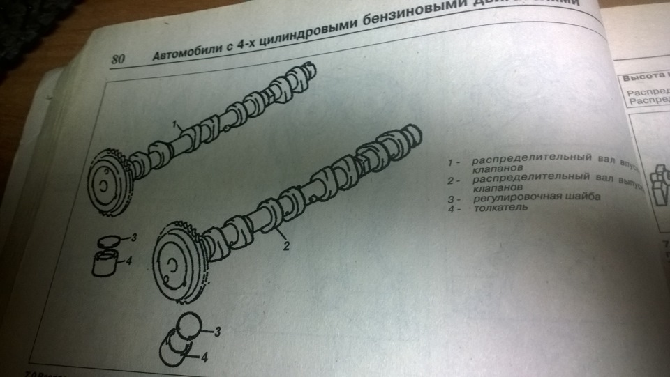

Коллеги, кто нибудь знает как определить для агилы 1.0 где распред вал впускных клапанов, а где выпускных! Мотор собрал, ГРМ выставлял при помощи набора купленного в доблестной польской республике за 450 деревянных рубассов, теперь ссыкотно, от того что возможно перепутал распред валы, завтра собираюсь устанавливать двиг и запускать, помогите, если кто-то разбирается!!!!! Пожалуйста!!!

#194 pashar
pashar
    Перебираю мотор :)
  • Cообщений: 886
  • Интересы:Интересов много..
  • Автомобиль: Opel Agila Z12XE 2001 --> VW Passat B3
Отправлено 25 Август 2014 - 11:50
Гугл ответил так!
"на впускном есть поясок для датчика фазы"
Но есть ли на наших агилах такой поясок хз..... А книжка есть?

#195 pashar
pashar
    Перебираю мотор :)
  • Cообщений: 886
Отправлено 25 Август 2014 - 12:04
[attachmentid=115461]

#196 fotonplus
fotonplus
    МуравьЕдоЕд
  • Cообщений: 2 232
  • Город:Ярославль
Отправлено 25 Август 2014 - 14:31
SuperKot, при зафиксированых распредах и колене(вмт1го цилиндра) (см http://forum.opel-cl...t...t&id=17200) валы распалагаются как на картинке http://forum.opel-cl...t...st&id=17199
из поста темы http://forum.opel-cl...p...st&p=320057
