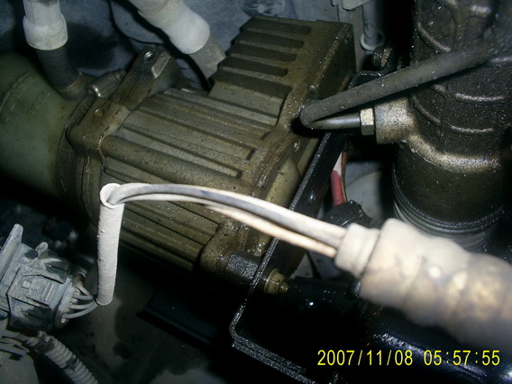

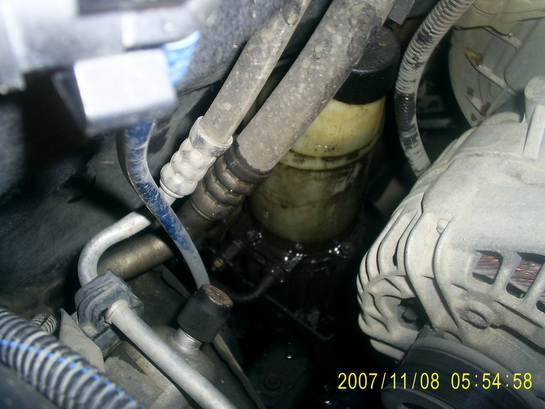

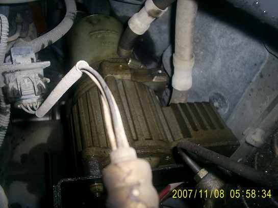

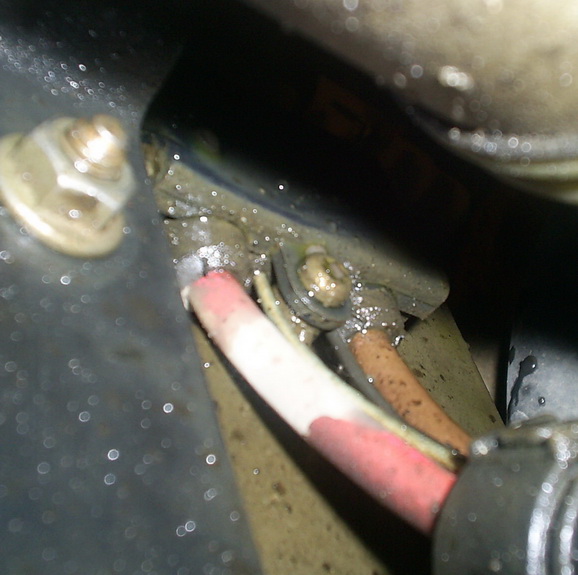

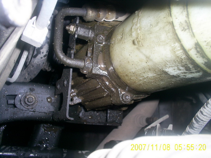

привет всем! собственно вопрос о ремонте эгур opel astra G 1.8 экотек где можно в Москве и как это по деньгам или слышал что возможна замена на обычный гур кто нибудь имеет об этом представление? и опять же во что выльется?
вот он этот коварный тип гражданской наружности

У меня можно. Но вопрос имею - а что собственно ремонтировать-то? Насос заменить? Рейку? Проблема в чем?

руль трудно крутить, насос не работает хотя питание на предохранитель идет зарядка есть аккум новый

отремонтировать проще, чем заменить. Надо мотор запустить напрямую, если пойдет, ковыряйся в управлении, если нет, то мотор поменять. Переделывать еще сложнее.

А как запустить на прямую? сколько напруги давать?
