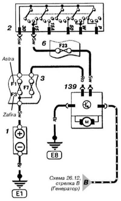

#77 Dinamika
Dinamika
  • Cообщений: 226
  • Город:MSK
  • Автомобиль: AstraG(x16szr)+CorsaD(x14xep)
Отправлено 03 Август 2008 - 11:28
Парни хелп - я наверное чего то не понимаю...
Вчера еще разок заехал в тот сервис, с распечатанной эл.схемой ЭГУРа и тыкнул им пальцем в стрелу которая идет прямиком к ЭГУР!
На схеме четко видно что предохранителя на этой линии нет excl.gif (на схеме называется стрелка Б генератор).
-они мне сказали что предохранитель есть и он на 80А, и вообще они нашли все три "+" - 2а управляющих и один постоянный. blink.gif
Прикрепляю для наглядности эл. схему ЭГУРа взятую с сайта "*.5go.ru"
[attachmentid=19370]
Сообщение отредактировал Dinamika: 03 Август 2008 - 11:29
Руки в масле, ж0па в мыле - мы работаем на ЗИЛе ))
#78 Профессор
Профессор
    Опелист до глубины души
  • Заблокированные
  • Cообщений: 3 881
  • Интересы:Опиль уже 14 лет.
Отправлено 04 Август 2008 - 01:36
Предохранитель конечно же есть. Он прямо сверху торчит в линейке. Сиреневого цвета его колодка.
