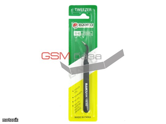

Благодарим. Отчет очень подробный и интересный. А вот пинцетика такого, для снятия стрелок, я никогда не видал. Изображение
#9 motonik
motonik
  • Cообщений: 76
  • Город:Украина Львов
  • Автомобиль: Ниссан Примастар
Отправлено 10 Июнь 2011 - 22:07
Пинцетик такой можно купить на радио рынке или у фирмы торгующей запчастями и аксесуарами для сервисов по ремонту мобильных телефонов в отделе -- спец.инструмент.
стоимость от 2 до 4 у.е.
[attachmentid=73820] [attachmentid=73821]

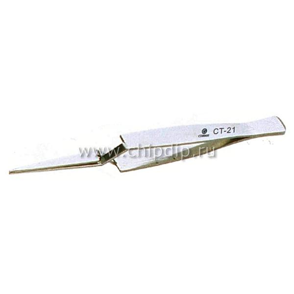

А вот такой я мечтаю купить.Он зажимного действия.
[attachmentid=73822]
