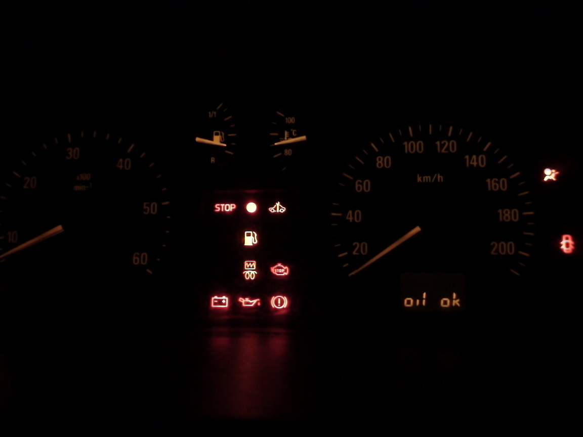

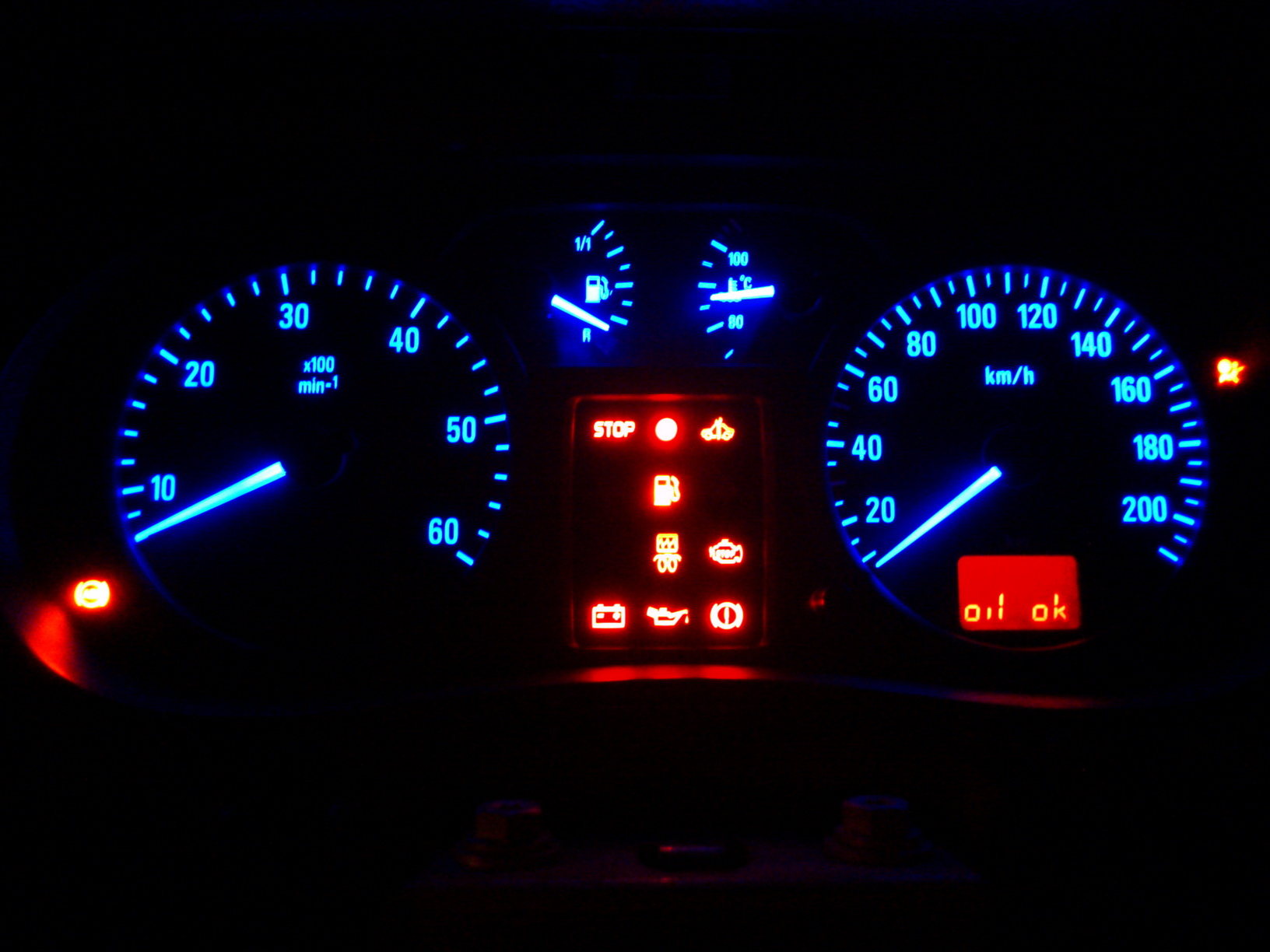

#56 Bekov
Bekov
  • Cообщений: 59
  • Город:Крым Ялта
  • Автомобиль: OPEL VIVARO F9Q 760 1.9 l diesel 101 Lаng
Отправлено 20 Декабрь 2012 - 14:58
Цитата(y0ucanstopme @ 23.11.2012, 1:25) Просмотр сообщения
Скажите, а если я поставлю синие диоды, и закрашу стрелку красным, чтобы табло было синим а стрелка красным. Будет ли синий цвет - так подсвечивать стрелку как нужно?
Нет небудет! я пробовал, каким щиток,таким и стрелка,только с белым можно играть цветом стрелок. Мне надоел жёлтый и я залепил синий
