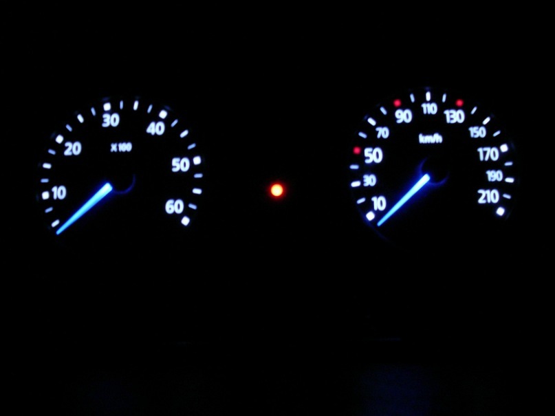

Спасибо что откликнулись , проблема оказалась простой один диод был перевернут , там везде есть пометка *К* типа минус ,а возле одного нет ну я его типа минус к минусу припаял , а там оказалось попарно последовательное соединение что и ввело в заблуждение , я когда паял сказали что эти диоды температуры не боятся , вообщем сейчас все ок
получилось вот так [attachmentid=83424]

Отправлено 27 Декабрь 2011 - 19:08
сейчас есть сомнения что стрелку оборотов поставил правильно и по спидометру не уверен , температуру поставил точно , а вот топливо сильно низко поставил теперь стрелка уже на последнем делении , а лампочка еще не горит , это я сейчас исправлю
подскажите у кого как стрелка тахометра на выключенном зажигании и стрелка спидометра (на фотках у всех вроде как она на первой полоске) и какой холостой ход должен быть (по фоткам вроде 850 примерно , это между второй и третей полоской)
