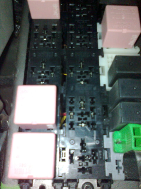

bf.gif Проблема!!! Мой Виварик декабря 2006 года рождения, пользуясь советами "коллективным опытом форумчан" я вдохновился реализацией идеи по устоновке ПТФ в бампер. Корпусов не нашел и поэтому было решино намертво крепить ПТФки в бампер. Перед тем, как их наглухо закрепить необходимо настроить (юстировать) их положение относительно дороги дабы неслепить встречных и мально осветить себе обочины. ar.gif
И так электрика
ПТФ DEPO - к штатным разёмам подходят идеально
В разёме подрулевика почти всё также как и на ваших фото, проводок только не розовый а белый с красной полосой smile.gif
Блок реле имеет совершенно другой вид и по набору (количеству) установленых реле явно уступает тому что вы привели на фото ?????
Если возможно спецификацию по реле (что за что отвечает) и непосредственно параметры установленного вами реле для включения ПТФ. Заранее благодарен. Удачи на дорогах!

А какой блок реле тебя интересует?
И какой мотор???
2900 --- это вес.

Такой что ли ---
На картинке блок реле машины до рестайлинга. После сентября 2006 уже не такое расположение реле.
То Sam&sam Вам не подойдет реле которое у меня. Вам нада то что на фотографиях uzbek показал, коричневое, в теме - " установка ПТФ, мануал с фото"
Так какой мотор там?
Под разный мотор и год --- разное расположение реле --- вот под 2.0 ---

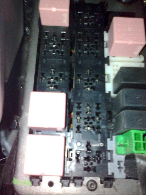

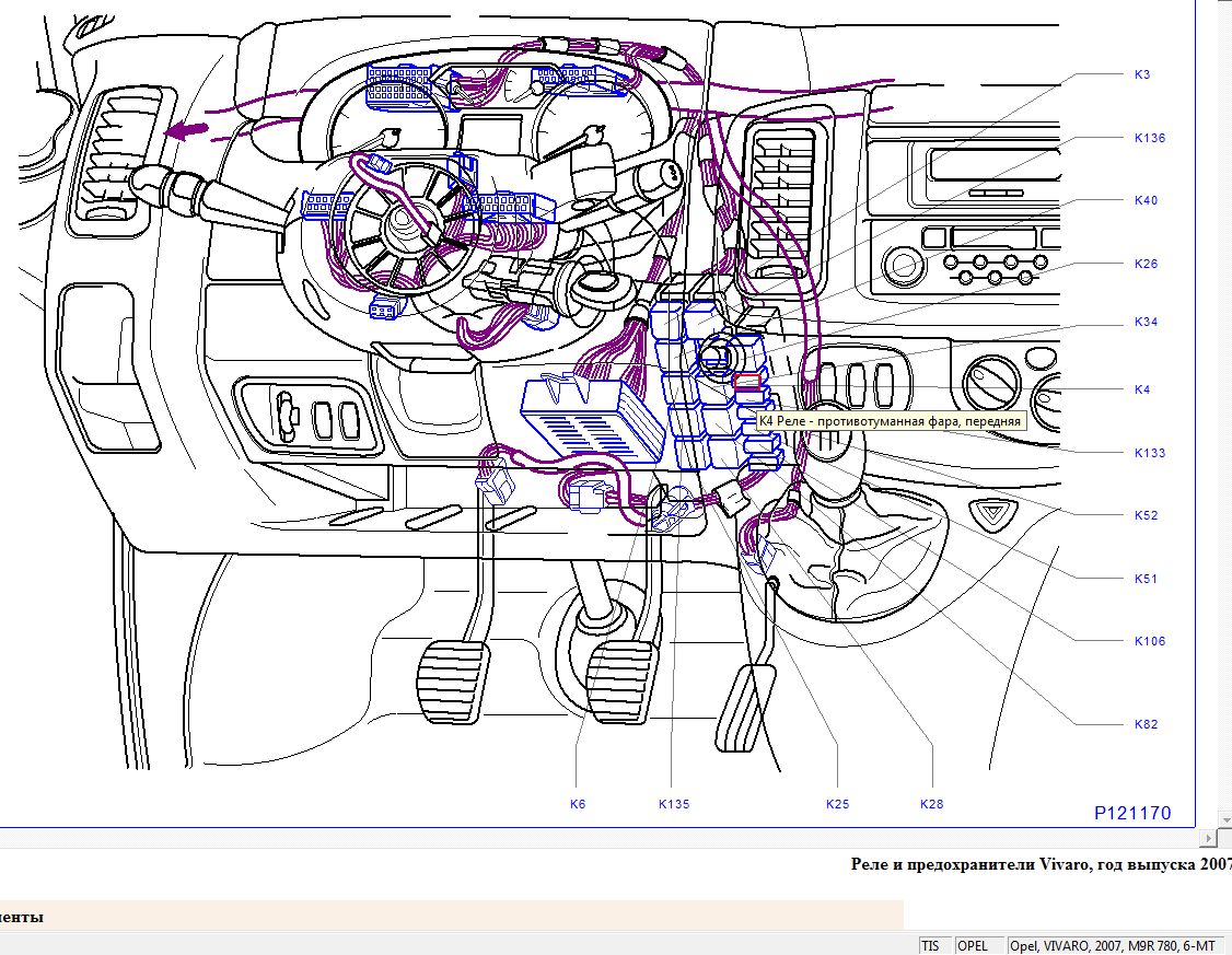

#26 Sam&sam
Sam&sam
  • Cообщений: 41
  • Город:Россия, Томская обл., Северск
  • Автомобиль: Opel Vivaro CDTI 2900
Отправлено 11 Апрель 2011 - 23:28
И какой мотор???
2900 --- это вес.
Такой что ли ---
Мотор 1995cv2 СDTI
Место расположения блока реле такое, на этом вся схожесть заканчивается. У меня на виварике в подрулевом блоке три ряда колодок для включения реле (фото есть в моем профиле). При этом часть гнезд пусты и походу там ничего никогда нестояло.
Скачал себе TIS 2000 - Год Выпуска: 2011
Версия: 114.0 B
НО одна закавыка TIS на W7 работать зараза нехочет, ну нет унего поддержки 64 бит. sad.gif
Пробил машинку на екзисте по вин коду, всё правилно и когда и для кого и сколько, но в разделе электрики старые схемы sad.gif
Stalker
#27 Sam&sam
Sam&sam
  • Cообщений: 41
Отправлено 11 Апрель 2011 - 23:42
Это я уже понял. Посмотрел на свой блок реле и понял.... Что имея штатные места установки ПТФ, штатную проводку к ПТФ переключатель и индикацию на приборке я ещё имею и головную боль, как всё жто заставить работать smile.gif
Кориневое реле - это конечно круто, я думаю меня в магазе непоймут если я у нах спрошу коричневое реле на свою машинку smile.gif
В любом случае спасибо за участие. Удачи вам на дорогах.

#28 ГЮГ
ГЮГ
  • Cообщений: 3 866
  • Город:Украина ,Хмельник.
Отправлено 12 Апрель 2011 - 07:02
Цитата(Sam&sam @ 11.4.2011, 23:28) Просмотр сообщения
Мотор 1995cv2 СDTI
Версия: 114.0 B
Подскажите --- может кто знает --- что это---"Мотор 1995cv2 СDTI" --- а то я не в курсе.rolleyes.gif

#30 ГЮГ
ГЮГ
  • Cообщений: 3 866
Отправлено 12 Апрель 2011 - 18:15
Мотор 1995cv2 СDTI
Версия: 114.0 B
Спасибо Чижик просветил что за моторчик.
У меня почему то работает на W7, правда ТIS2000 2010 года..
А судя по тому что средний ряд у тебя пустой --- окна сзади нет (в смысле обогрева, дворников...).
Сообщение отредактировал ГЮГ: 12 Апрель 2011 - 18:24

Я покупал себе такие:
Изображение Изображение Изображение Изображение
Применяются в ДЭУ,Шевроле,Калина.
Цена от 2-4 у.е.
Вставил как и рекомендовали на форуме:
Работают.

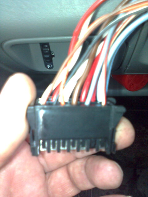

#32 Sam&sam
Sam&sam
  • Cообщений: 41
Отправлено 12 Апрель 2011 - 22:57
Спасибо огромное надеюсь это вылечит проблему. Дело за небольшим релюху найти и поставить на место указаннон на картинке.
ПТФки уже стоят
Stalker

#34 Sam&sam
Sam&sam
  • Cообщений: 41
Отправлено 12 Апрель 2011 - 23:15
Окно есть (с завода - экзист в описании выдал) , обогрева и дворников нет. мечтаю добыть дворники (комплектные с моторчиками) и установить,
по ТИС 2010 - нужно попробывать, свой я качал с http://bestwarrez.ru...000-012011.html
Stalker
#35 ГЮГ
ГЮГ
  • Cообщений: 3 866
Отправлено 12 Апрель 2011 - 23:19
И не забудь к дворникам и обогреву в комплекте релюхи в средний ряд купить.
Там же в TIS русского нет --- нафиг он такой нужен???
Сообщение отредактировал ГЮГ: 12 Апрель 2011 - 23:21
#36 Sam&sam
Sam&sam
  • Cообщений: 41
Отправлено 12 Апрель 2011 - 23:26
Цитата(ГЮГ @ 12.4.2011, 23:00) Просмотр сообщения
Что 2007???
да. выходит так, движок MR9RE780 на 114,2 л/с, цепной привод ГРМ.
Машинка собрана для Дании от туда и пригнана в качестве фургона. В прошлом году внесены изменени в ПТС - стала машинка грузопасом 5+1. В данный момент занимаюсь обшивкой салона, ну это уже друга тема.
Stalker

Возможно кому-то сгадиться инфа:
Реле пяти контактное на ПТФ от 2006 года рождения бибик имеет название rolleyes.gif Микрореле - переключатель с
сопротивлением MRS/12-20 12 V 22А
