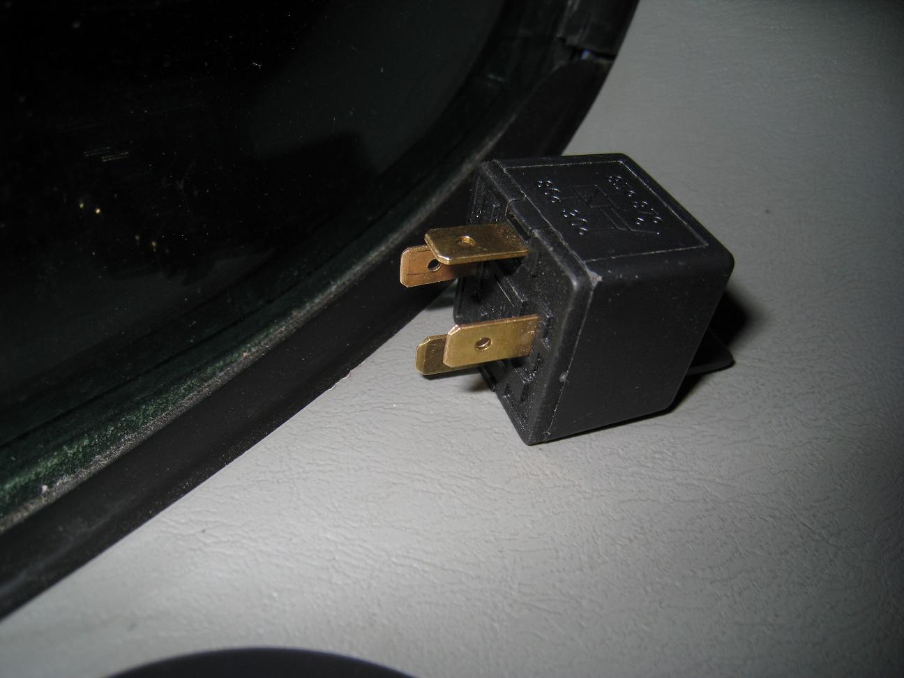

Мужики, есть одно НО. У Наблюдателя машина поновее наших, после рестайлинга. У нас немного другое реле нада чем у него. Это пройденая тема у меня. Я еле додумался как их подключить.
Значит все правильно по проводам которые под рулем. Нада поменять местами розовый с сиреневым как в фотоотчете, но тогда если одно кольцо для включения задних ПТФ, будут включаться передние ПТФ. И посмотрите под рулевой колонкой блок реле, там есть одно гнездо подключенное без реле вот туда нада вставить такое как на фото. А задние ПТФ вывести на отдельный выключатель. Я немного покатался с одновременным включением всех ПТФ, и мне показалось что задние ПТФ очень слепят водителей сзади. Выключатель я себе поставил возле регулятора наклона фар.

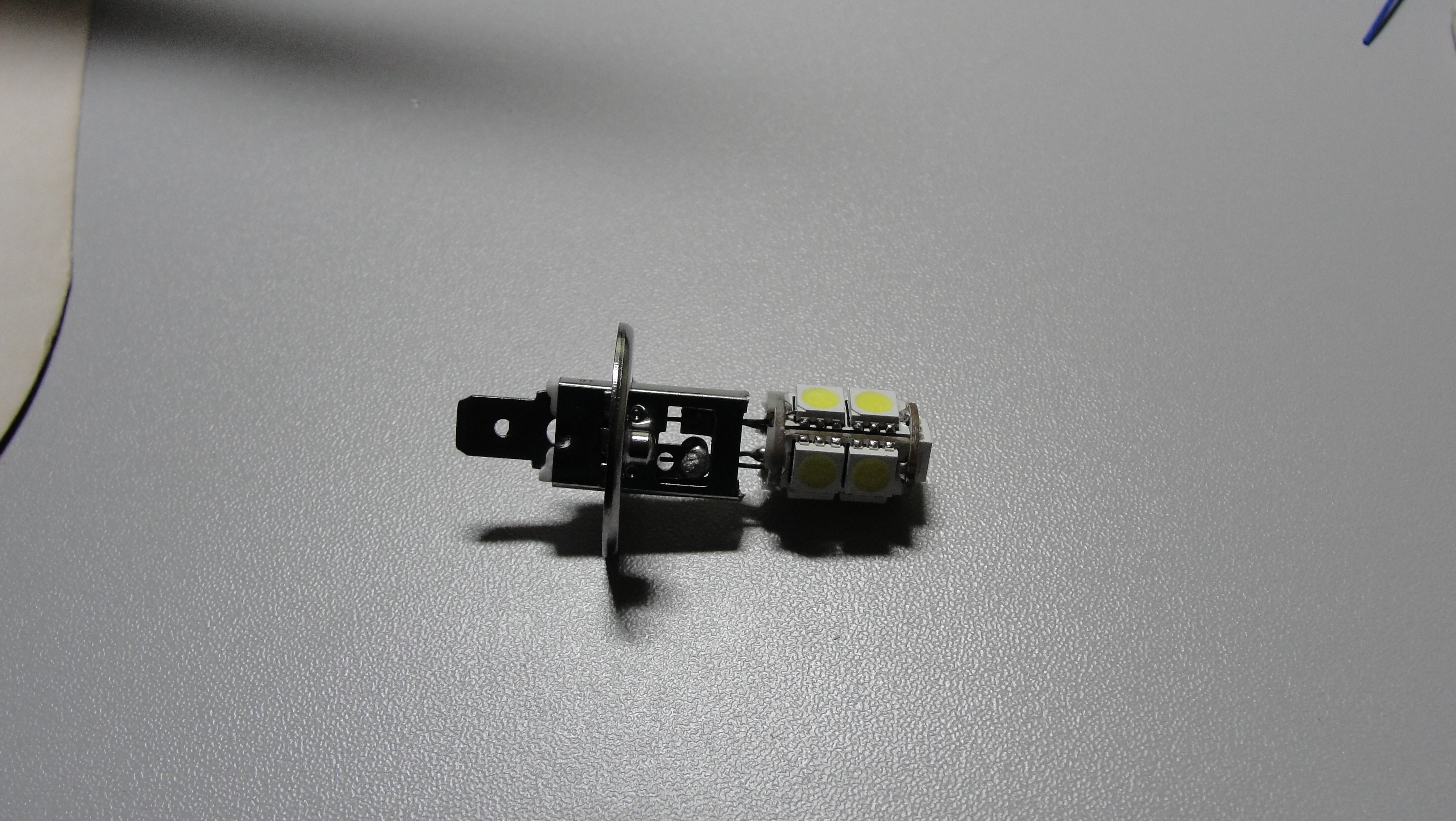

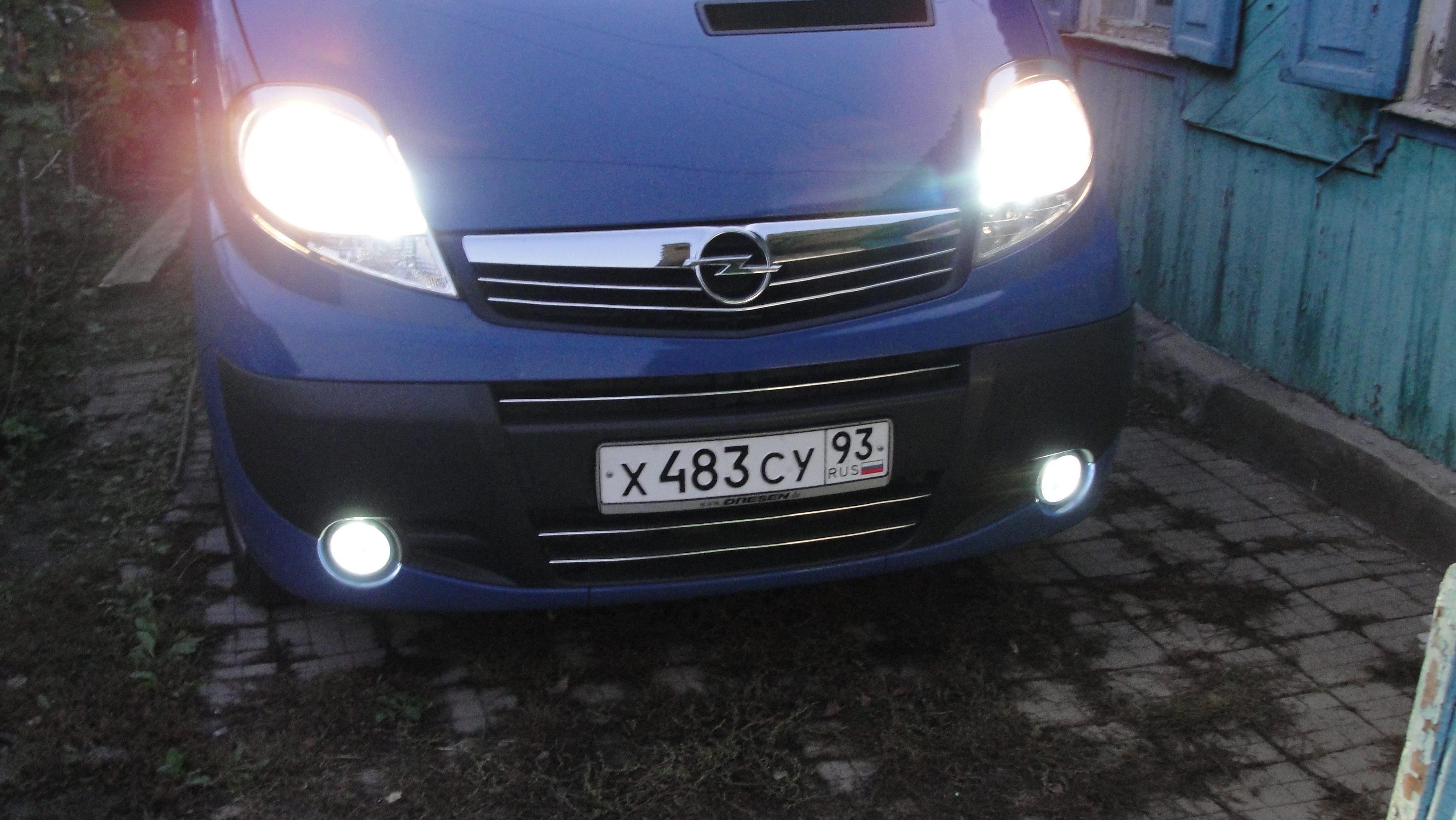

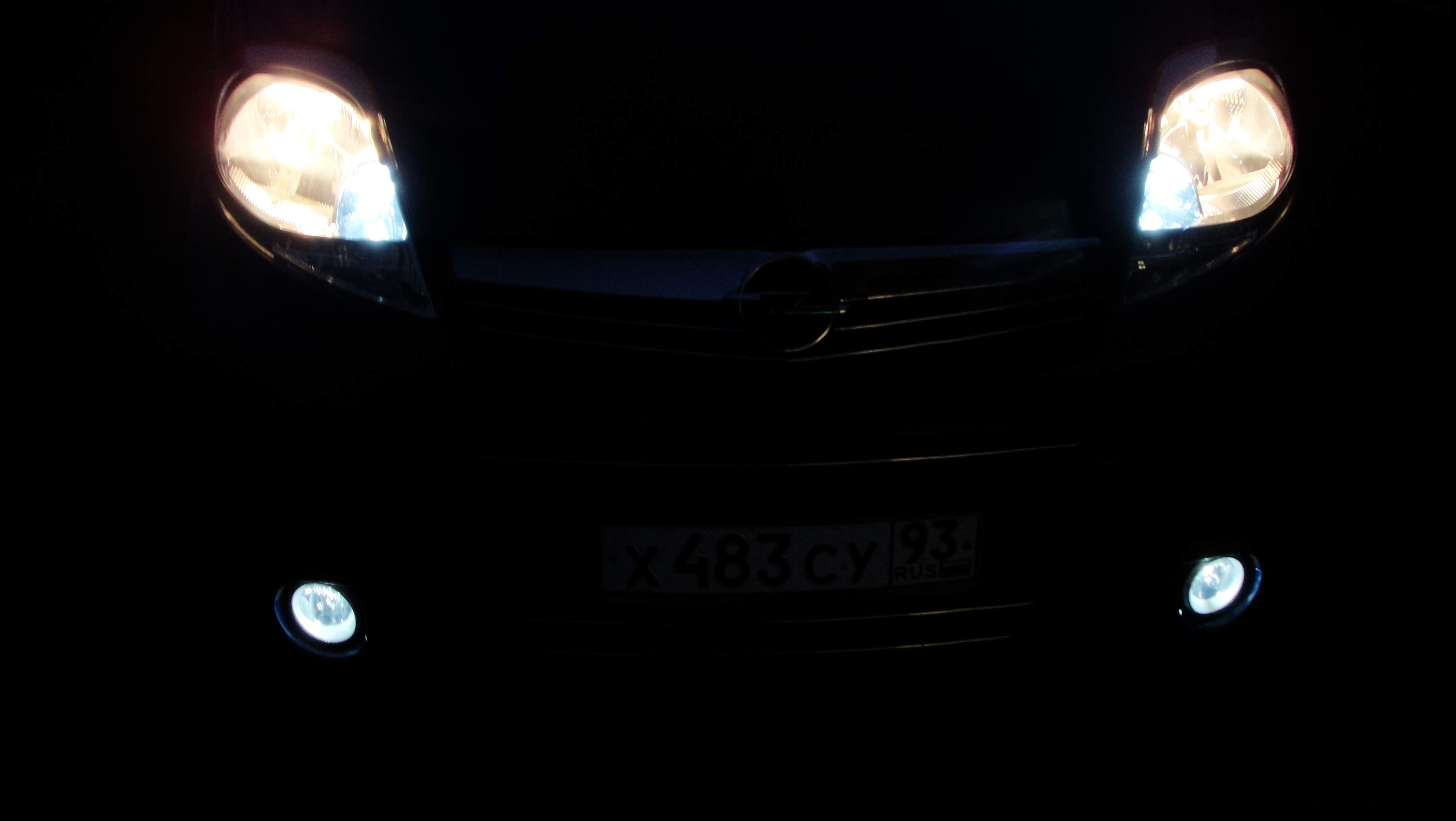

Берем лампу из туманок,ломаем стекло,припаиваем,к 2м контактам светодиод,место пайки заливаем пластиком из термоклеящего пистолета и вуаля...Лампы светятся,но не светят... а если и не светятся-значит надо поменять контакты местами[attachmentid=60611][attachmentid=60612][attachmentid=60615]
Еще бы "по-уму,по-науке" сделать так,чтобы туманки без ближнего света работали,вообще было-бы замечательно,может кто делал?
Я извеняюсь, можно подробней о реле для включения ПТФ. Ну, маркеровка, ампераж и т.п.? На фотке разглядеть ну, никак blush.gif
