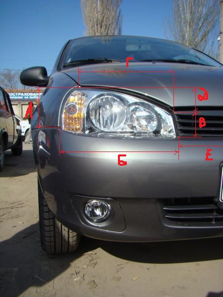

Цитата(ВЮЛ @ 18.4.2011, 13:35) Просмотр сообщения
-- тем у кого бампер до 2007 года, можно как вариант поставить ПТФ от Калины - комплект идет с накладками и стоит намного дешевле, накладки по конфигурации подходят( все одно- бампер резать)
Прошу прощение а фото случайно нет как это будет выглядить.
Помоему нет у неё накладок.
Фото к сожалению нет, так как не устанавливали, а прикинули другу на Виварик возле магазина. Похожи по форме на наши оригинальные (ПТФ), только меньше чуток в диаметре (http://img.yandex.net/i/search/b-parallel-search.png; http://www.ladakalin...8838899_ptf.jpg ) Если смотреть на старый бамбер--то накладка (не идеально, но) подходит по геометрии в ту часть ребер бампера, что ближе к осевой линии, а ближе к краю бампера встают ДХО дневные ходовые.
